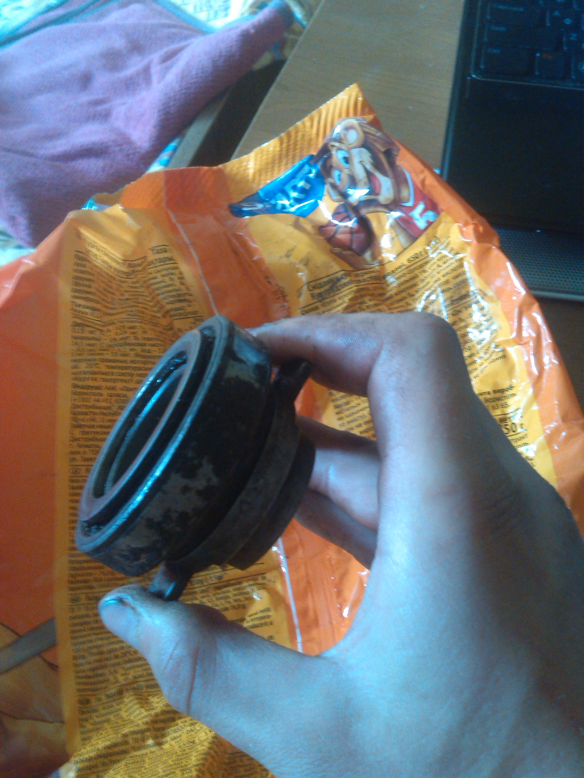

Выжимному труба
это то старый.
по коду был приобретен новый выжимной, но внешне отличался. 3151 069 001

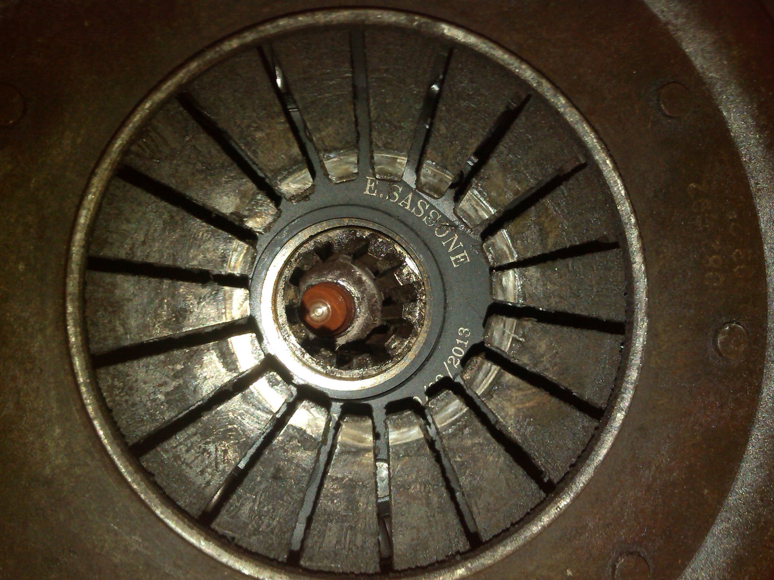

а вот как выглядела корзина
лепестки немного выгнуты были в сторону редуктора, корзина сейчас прикручена.
открутил корзину, там в пружинах торчали перемолотые частично куски плотной пастмассы/резины не понять, мешали как бы ей выжиматься.
ну все думаю,проблема решена. куски повыковыривал, все поставил на место, собрал
корзину прикрутил,лепестки загнулись в сторону двигателя..

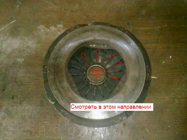

Внимательно осмотри корзину на предмет трещин лепесткового диска корзины. Смотри по внешнему диаметру возле заклепок. По идее у тебя он лопнул и из-за этого корзина неравномерно отводит фередо от маховика. У меня так уже 2 раза случалось.

Походу конец корзине пришел.Лепестки должны выпирать в сторону коробки.
Корзине то действительно, походу, конец, но мы видим, что сфоткано на моторе (видно шлицы диска), а при затягивании болтов корзины лепестки уходят немного внутрь (к мотору).

Корзина целая,без трещин, лепестки без борозды, толщина приемлемая
на счет того куда они выпирать должны, если корзина прикручена к маховику уже, так и не понял - в сторону движка или коробки?)
когда инородные предметы повыковыривал из корзины, лепестки при зажиме стали в сторону движка уходить, но как то чуть чуть не равномерно, не в сантиметр конечно перекос, но глаз уловил..
