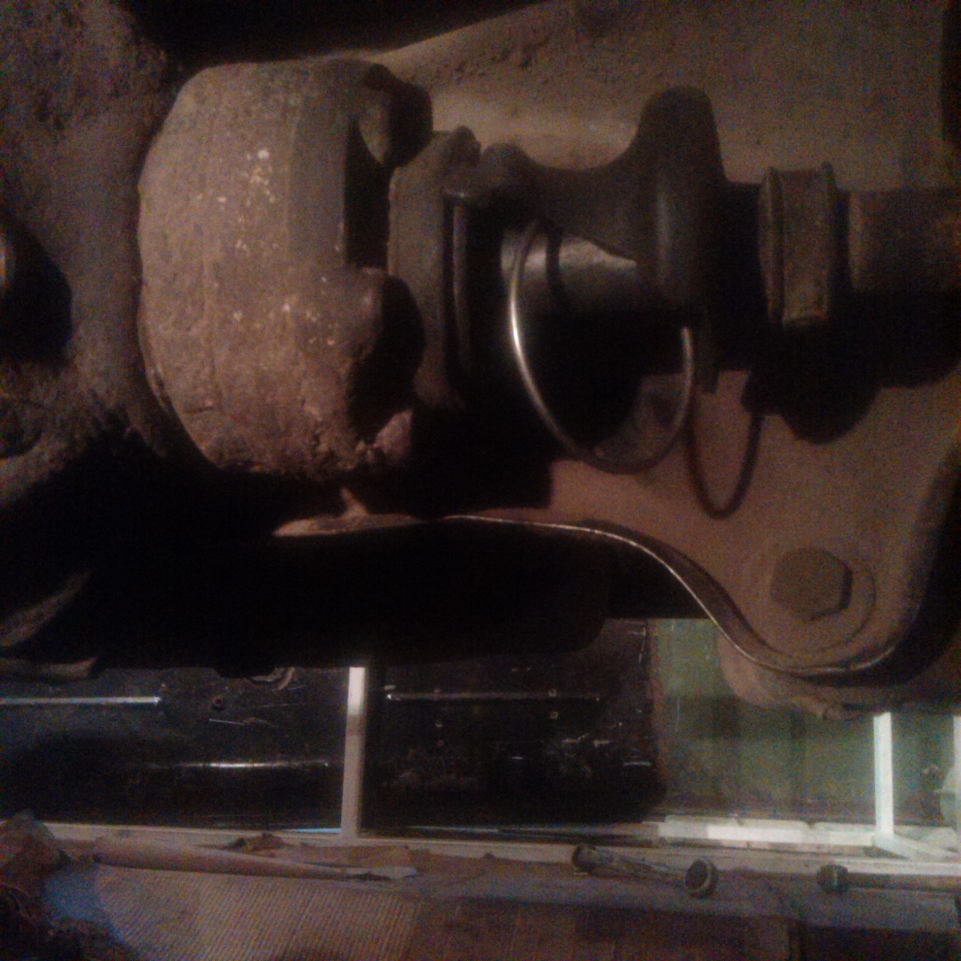

#7 ОФФЛАЙН   tytuk
tytuk
  • Cообщений: 44
  • Город:Дзержинск Нижегородская област
    W124, 200, 1985
Отправлено 03 June 2014 - 19:13
Гайка
W124/200/102.922/4мкпп/1985г.
#8 ОФФЛАЙН   krosha
krosha
  • Cообщений: 3115
  • Город:Москва, ВАО
    201.029
Отправлено 03 June 2014 - 20:01
Если гайка законтрена, а хвостовик болтается - хана подшипникам хвостовика. Снимай этот редуктор и неси на помойку.
