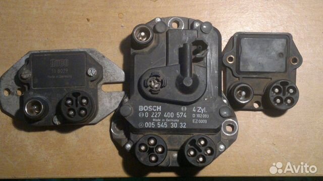

Если это был вопрос, то коммутатор это такая приблуда на левом крыле в моторном отсеке. на фото посредине.
http://43.img.avito....0/609137643.jpg

Непонятно только как туда может попасть вода? На вид это что-то неразборное :confused:
MB190E, 4мкпп, ABS, 1985г. WDB 201 024 1А 217 946
Вентилятором брызгало.Вынь все пазъемы продуй и просуши.

tolstun66 спасибо за наводку!Коммутатор таки поменял и теперь ,тьфу-тьфу, трабла кончилась.
Теперь бензонасос , кажется, накрылся. Но это,как говорится, совсем другая история...
