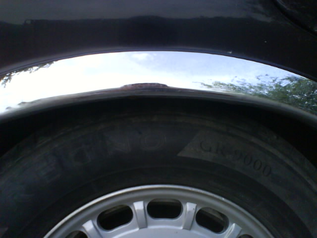

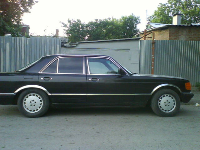

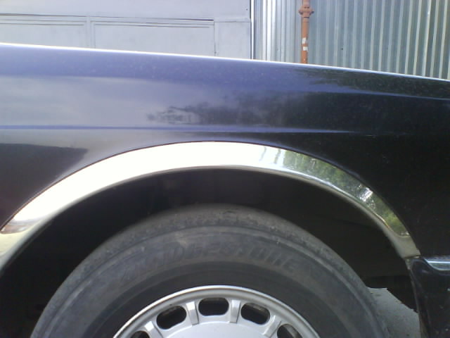

Доброго всем вечера!
Подскажите по одному вопросу. На w126 сильно просели задние пружины (покрышка уходит в арку), проставки вверху пружин с 3-мя выступами, перед стоит достаточно высоко. Присматриваюсь к новым пружинам RD5082 KAYABA якобы усиленные, может кто-то использовал подобные пружины и подскажет как они себя ведут, или есть ещё какие варианты решения проблемы. Поиском, каталогом, и книгой пользовался, но вопрос в том, что у меня мотор 617.912 на механике, климат, люк и как этот мотор соотнести с бензинками затрудняюсь придумать. И ещё, если буду ставить эти пружины, какие подходящие амортизаторы будут с ними хорошо работать?

Проставки там стоят максимальной высоты с тремя выступами. Проблема в том, что пружины уже не держат на должном уровне вес самого кузова, не говоря уже о грузе. Поэтому и хотелось бы их поменять на подходящие, вопрос в том, в весом какого бензинового мотора можно соотнести массу дизеля 617.912, чтобы машина выровнялась и не сильно проседала при нагрузке.
