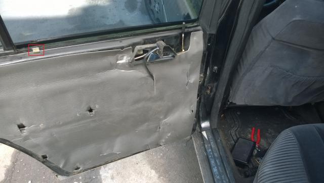

тебе просто двер закрыть? ну там же с 1 взгляда все видно, 2 болта открути рядом с тягой и дверь закроется
Оказалось 3, два болта крепят с видимой стороны, один под обшивкой. А коли обшивку снимать, так проще снять его целиком, дабы в двери не болтался и царапины не делал.
Уважение немцам, кажется даже ни одной защелки в процессе разбора не было сломано, только одну металлическую хрень потерял кажется

#7 ОФФЛАЙН   Gazzel
Отправлено 04 June 2014 - 17:38
потерял не одну, а 3
#8 ОФФЛАЙН   thunderbird
thunderbird
  • Cообщений: 285
    saab 9-5 aero
Отправлено 04 June 2014 - 17:48
Блин. А что они вообще держали то?

#9 ОФФЛАЙН   DeMonZ79
DeMonZ79
  • Cообщений: 2048
  • Город:Одесса
Отправлено 04 June 2014 - 23:08
уплотнитель внутренний с бархоткой для стекла
