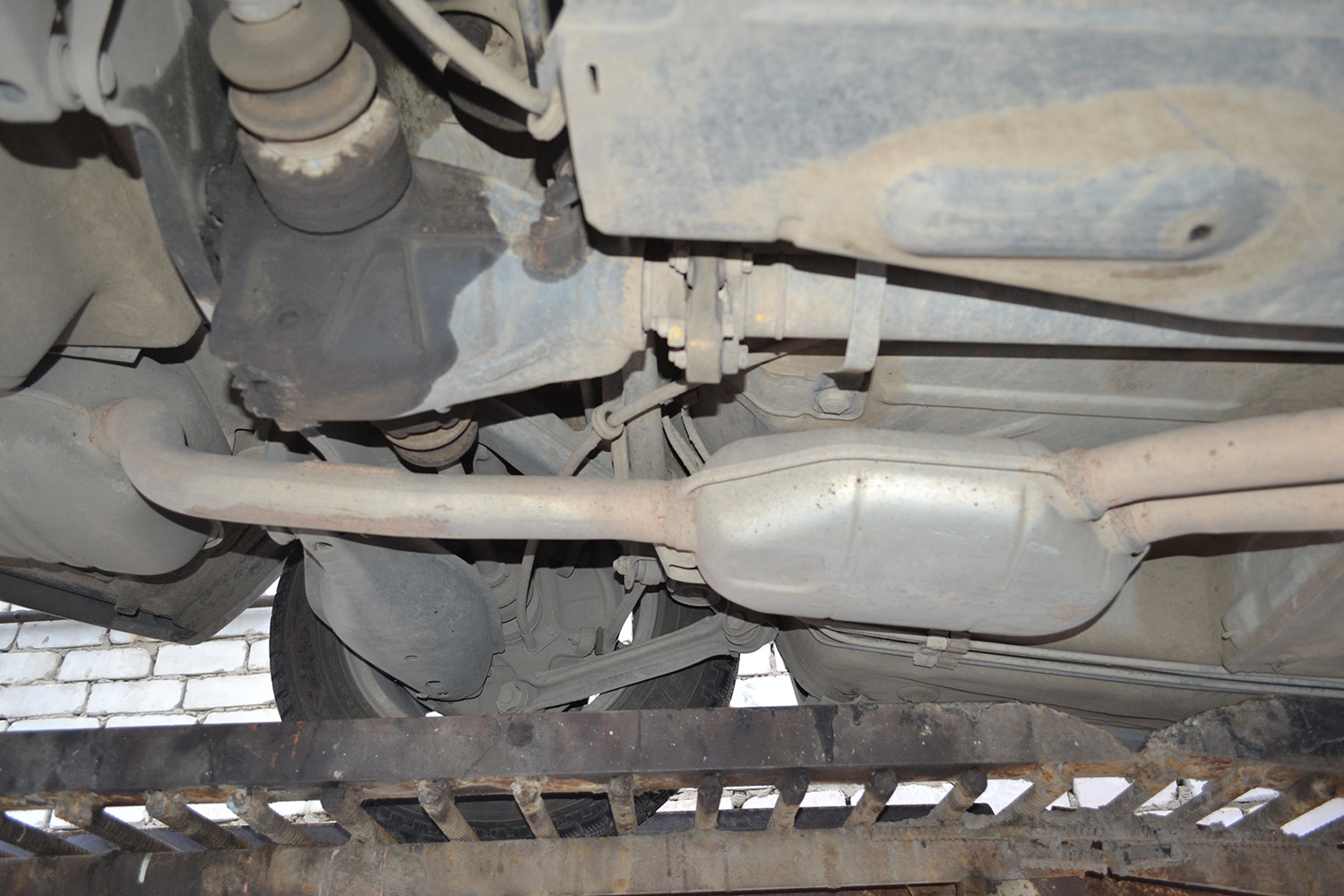

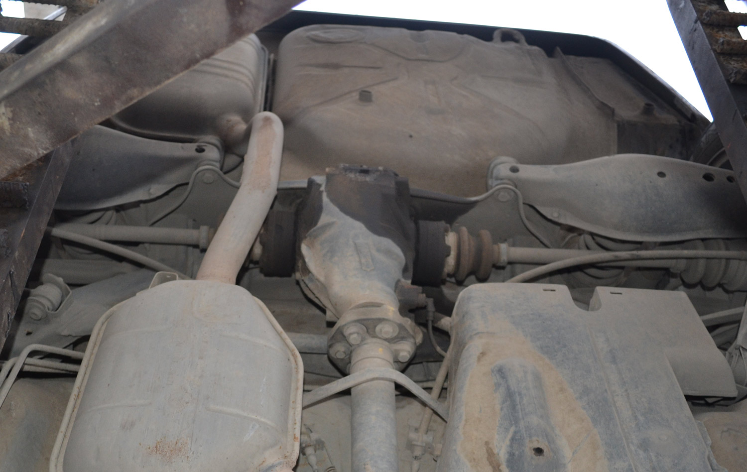

Здравствуйте, фоткал машину зимой на эстакаде, что бы потом посмотреть не спеша, заметил что редуктор местами сырой. Проверил уровень вроде в порядке, не гудит. Нужно что небудь предпринимать или это нормально. Фото ниже.

подтеки сухие, великоваты в размерах, но нормально. если слоя жидкого масла нет, то забей. можешь стереть и проверить через тыщ 5, насколько успевает вырасти пятно, а лучше ниче не делай

проверь сапун, наверняка он зарос грязью...
