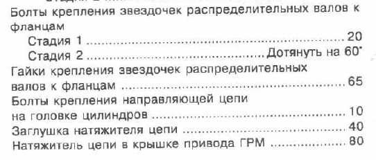

Скинте пжл картинку из Вис а!
Распреда, мне нужно понять что отвалилось!
