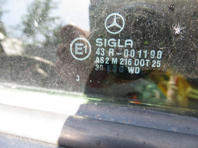

дай фоту и выдели год плиз

а где на этой фото год?
#11 ОФФЛАЙН   Аркадий 2011
Отправлено 06 June 2014 - 13:59
3 ...... (93 (124))
#12 ОФФЛАЙН   Gazzel
Отправлено 06 June 2014 - 14:30
аааа, вот оно че! я на это ваще не смотрел, спасибо!

3 ...... (93 (124))
У меня на стёклах такая же маркировка но машина 95 года.
#14 ОФФЛАЙН   Аркадий 2011
Отправлено 06 June 2014 - 20:48
Стекла значит 93. на ремнях смотри. :biggrin:

сылочку нашел http://www.info-auto...glass/monograms
