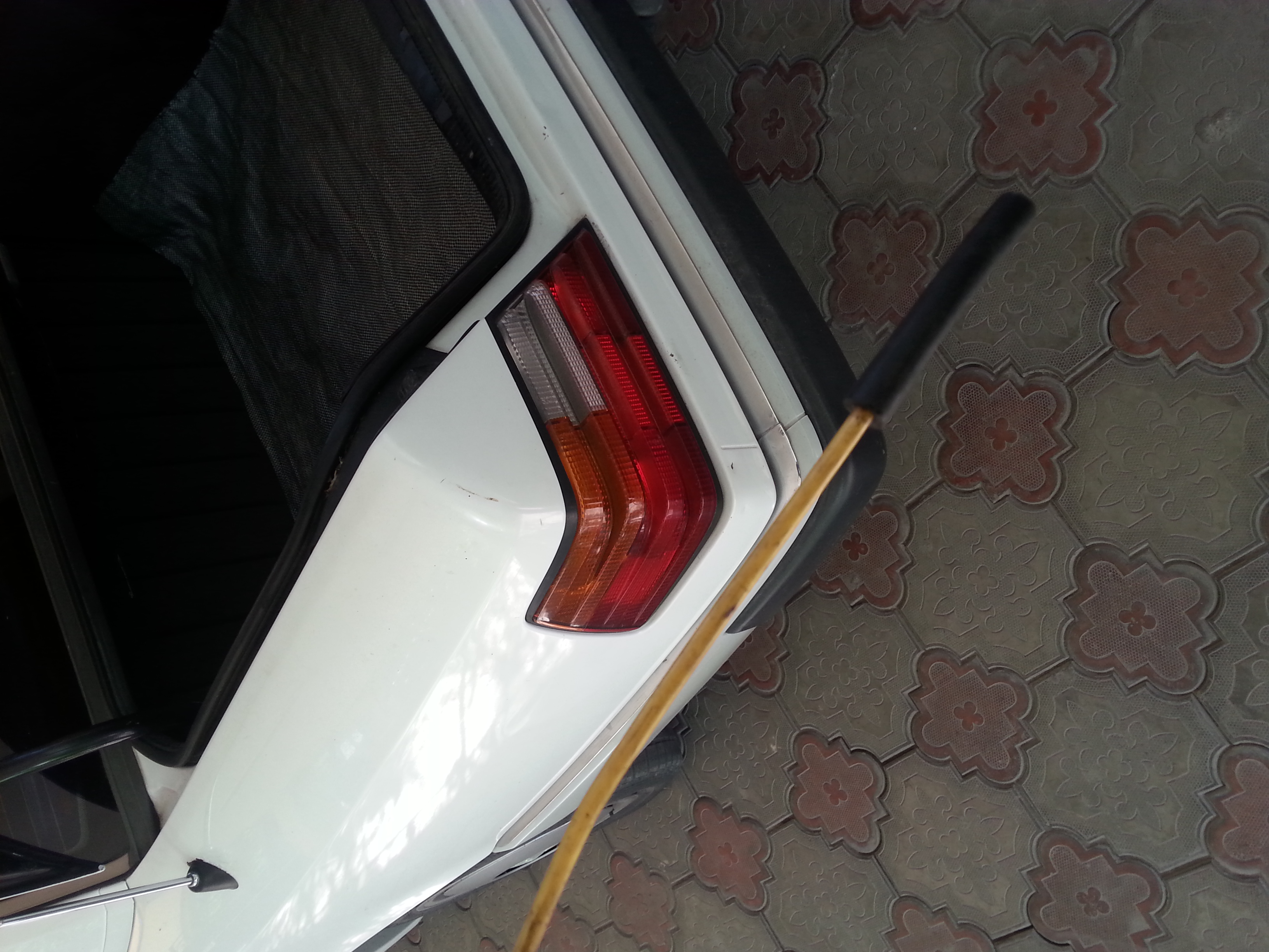

Обороты не проседают при включение электроприборов.
А где находится тнвд?не смог найти.
Под капотом обнаружил трубку (по моему ваакумная)лежала со стороны водителя

По цвету трубки скажу что это ЦЗ.

Это скорее всего трубка так сказать вентиляции вакуумной системы,служит для выравнивания давления в системе с атмосферным
