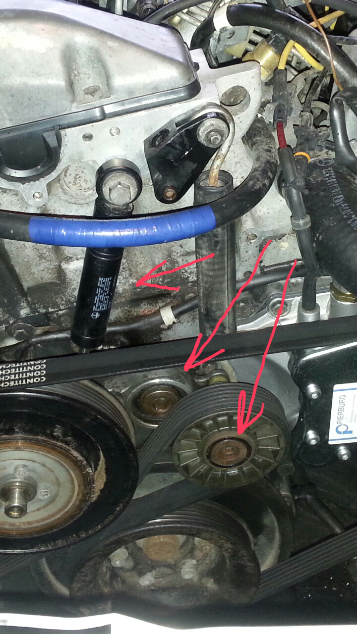

Проверь механизм натяжения ремня,а именно демпфер коромысла натяжителя и само коромысло,ну и ролик натяжителя заодно
Ну и рабочая буханочка!
