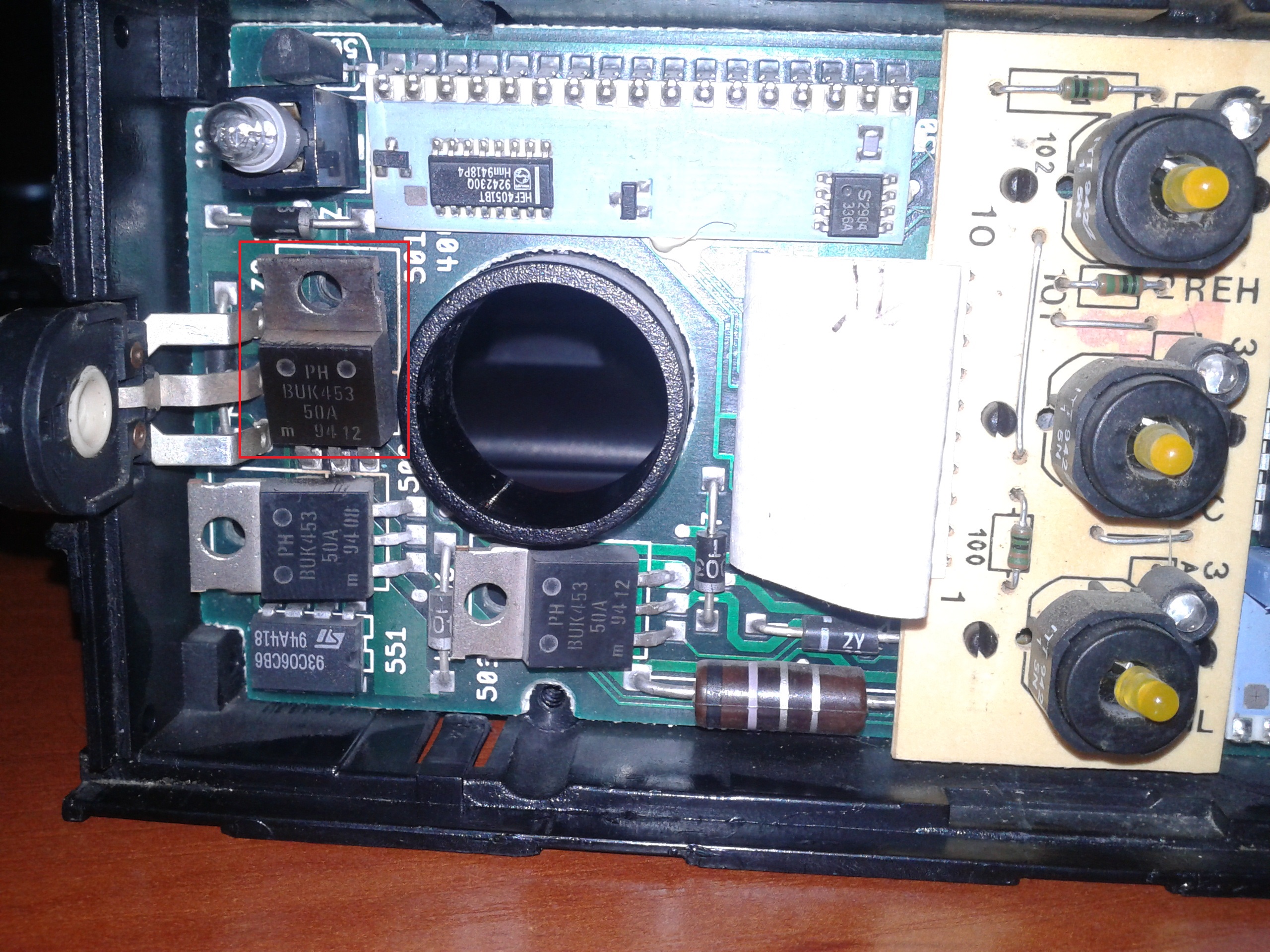

Может кто встречался с такой проблемой. Короче, еду я вчера, и вдруг из под панели (где крутилки печки) выходит мелкий дымок. Остановился, подождал минут 5, включаю зажигание и опять пошел дым. Разобрал, и вижу (точнее ощутил, так-как дотронулся пальцем и обжегся) что один из транзисторов на плате блока климата сильно горячий, аж выгнулся наверх так, что уперся в пластмассу и выплавил ее немножко. Есть у кого какие мысли?

Методом тыка нашел, вроде, причину прогрева транзистора. В общем, скинул разъем с клапанов печки и греться перестал. Для интереса замерил сопротивление клапанов на одном 16,2Ом, на втором 2,8Ом!!. Насколько я знаю, норма - 15Ом.
Потек антифриз во внутрь катушки, либо просто виткануло. У меня из за течи вообще выгорел этот транзистор, что аж дым пошел из под панели.
Вероятно 16,2 Ом с учётом сопротивления щупов и погрешности прибора, норм 15 Ом.
2,8 Ом- явный коротыш и греться должен мгновенно как кипятильник.
Пиши Шеремету, у него такого добра навалом и не дорого.
