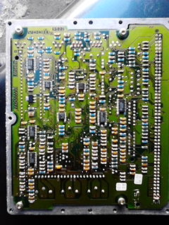

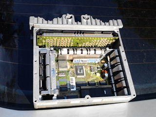

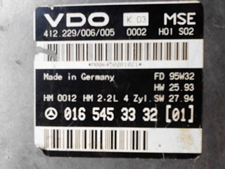

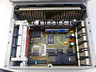

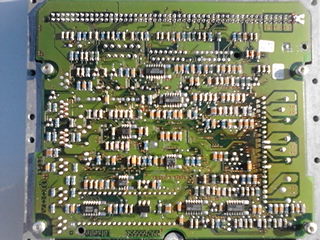

ПРИВЕТ! Сегодня проверил все. Заводится все так-же хреново. Проводка поменяна точно, все три плюса 27, 39,40, при включенном зажигании подаются на ЭБУ, прогревочные обороты держит после чего переходит в обычный режим 700-800 об.в мин. свечи черноватые в саже все 4 шт. Пин №8 с диагностического разъема подается на ЭБУ на к. №19 прозвонил всё, вообщем обрыва нет. Вскрыл ЭБУ визуально ни чего не сгорело,все ножки , контакты просмотрел все в норме . При резком нажатии на газ как-будто притраивает и провалы но потом восстанавливается. При резком сбросе газа сразу глохнет. Иногда хлопки в выпускной коллектор. При снятии клемы с ДМРВ глохнет.
VIN: WDB 1240221C082773
ДВ : 111960
Машина в Москве с 1999года вроде без колхоза, по крайней мере визуального нет.
ФОТО ЭБУ номер и внутрянка
Может ли быть такое из-за лямбды? Или мозгам капец не пойму так как диагностику не сделать? а может датчик коленвала или распреда?
Короче что делать непойму подскажите подумаю

Доброго всем дня! Проблема решена с помощью KOSTER_05!!! Были заменены все блоки Управляющие впрыском поэтапно-- для поиска причины.
В итоге найдены нерабочие: Расходомер воздуха и датчик включения адсорбера. НО эти два элемента сильно и не влияли на работу мотора.
А ПРОБЛЕМА БЫЛА В ЭБУ. Замена ЭБУ восстановила все херню этого двигла.
