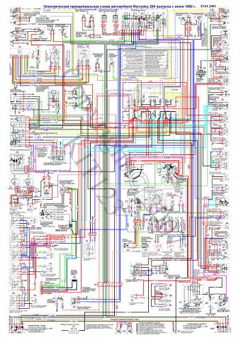

прошу прощения сразу если где то это есть поискав не нашел... праблема в следующим при демонтаже передней панели отстигнулся контакт и15 проводов весят в подвешенном состоянии нашел схему на 124 кузов незнаю можно ли давать ссылку на другой ресурс но дам так как так будет проще понять в чем проблема https://www.drive2.r...46863888465328/ кто может помочь по цветам помогите мерс 123 240d 1983 года отроду

Приборка под нумером 5 :) .
Огромное спасибо схема отличная качество супер на плотере распечатал.. сам я не электрик... но ччеловек был в шоке что и цвета на схеме совпадают - признательности нет конца

Собрал по этой схеме и не работают контрольки и нет зарядкт.
Подскажите пожвлуйчта, как это исправить? W123 бензин 76 г.в.

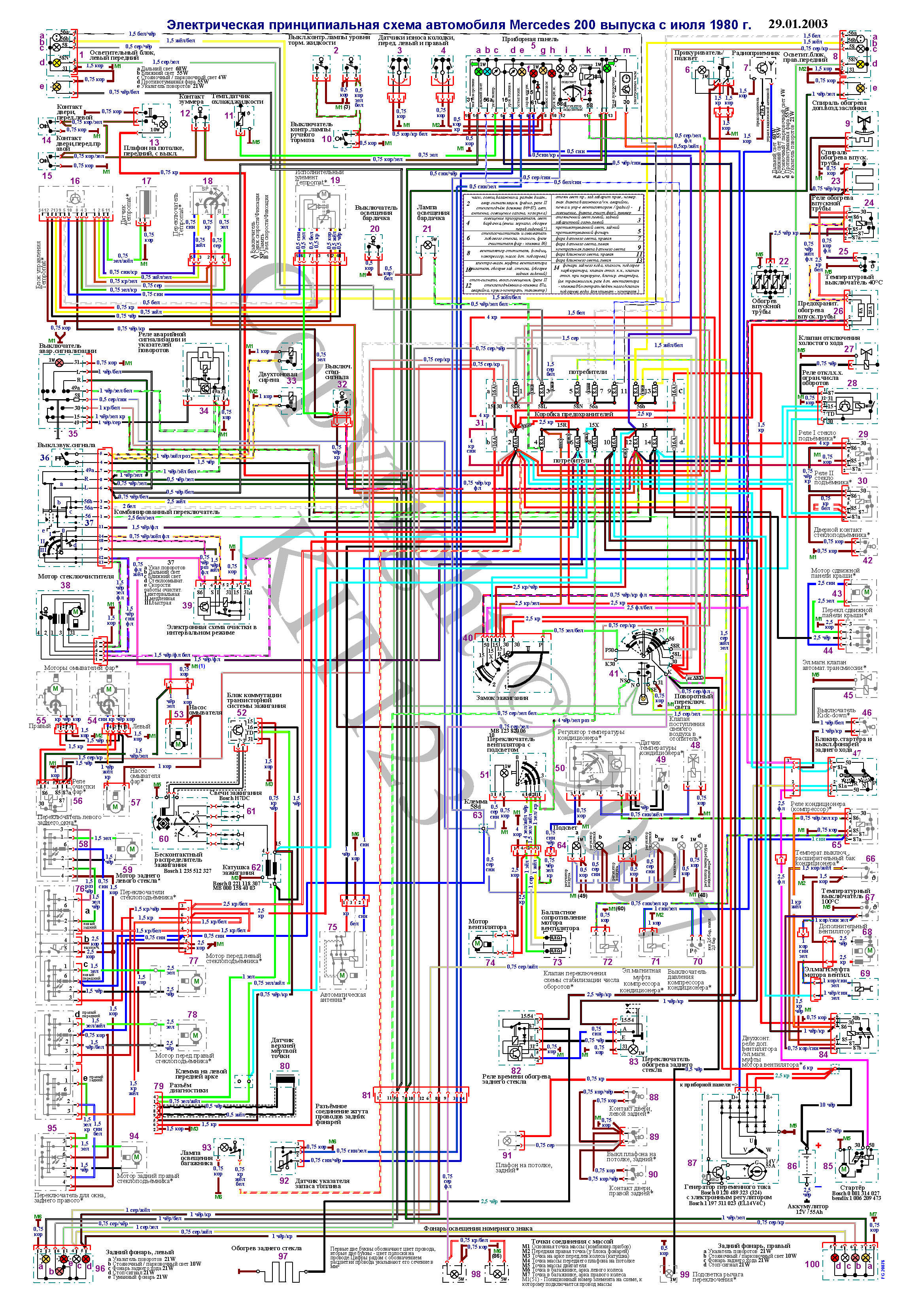

Супер качество!!!!!!!!!! Спасибо Автору!!!
А есть еще схемы от других бензиновых W123 со всеми опциями? (Кондиционер, климат, обогревы и т. д.)?
...кондиционер вижу (не климат).
Второй лист схемы можно выложить...
