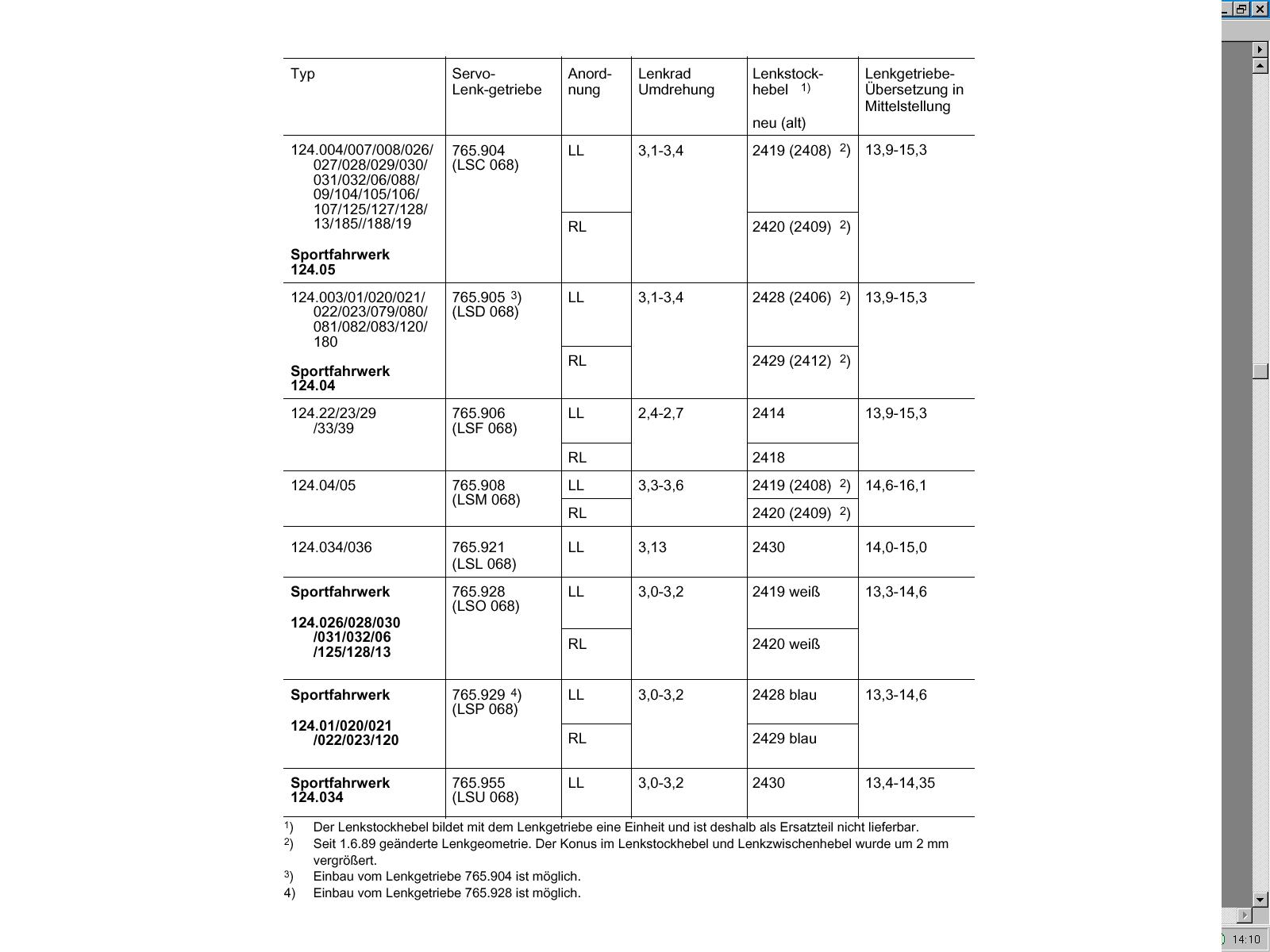

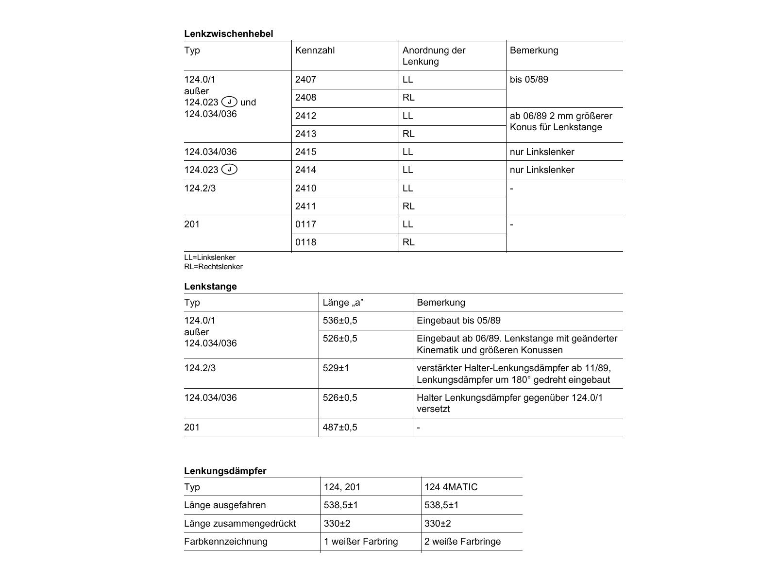

посомтри номер на маятнике, по второй таблице вычисли куда он ставился, и по первой таблице, какие редуктрора ставились на то, что вычислил. далее давление гура можно подобрать под нужный редуктор. более идей нет, не рискуй своей жизнью...

не стоит менять сошку. сошку ментяь можно только вместе с маятником, который стоял именно на тойже самой машине. они не спроста сделали разные зубья, именно для того, чтобы нельзя было переставлять сошку
