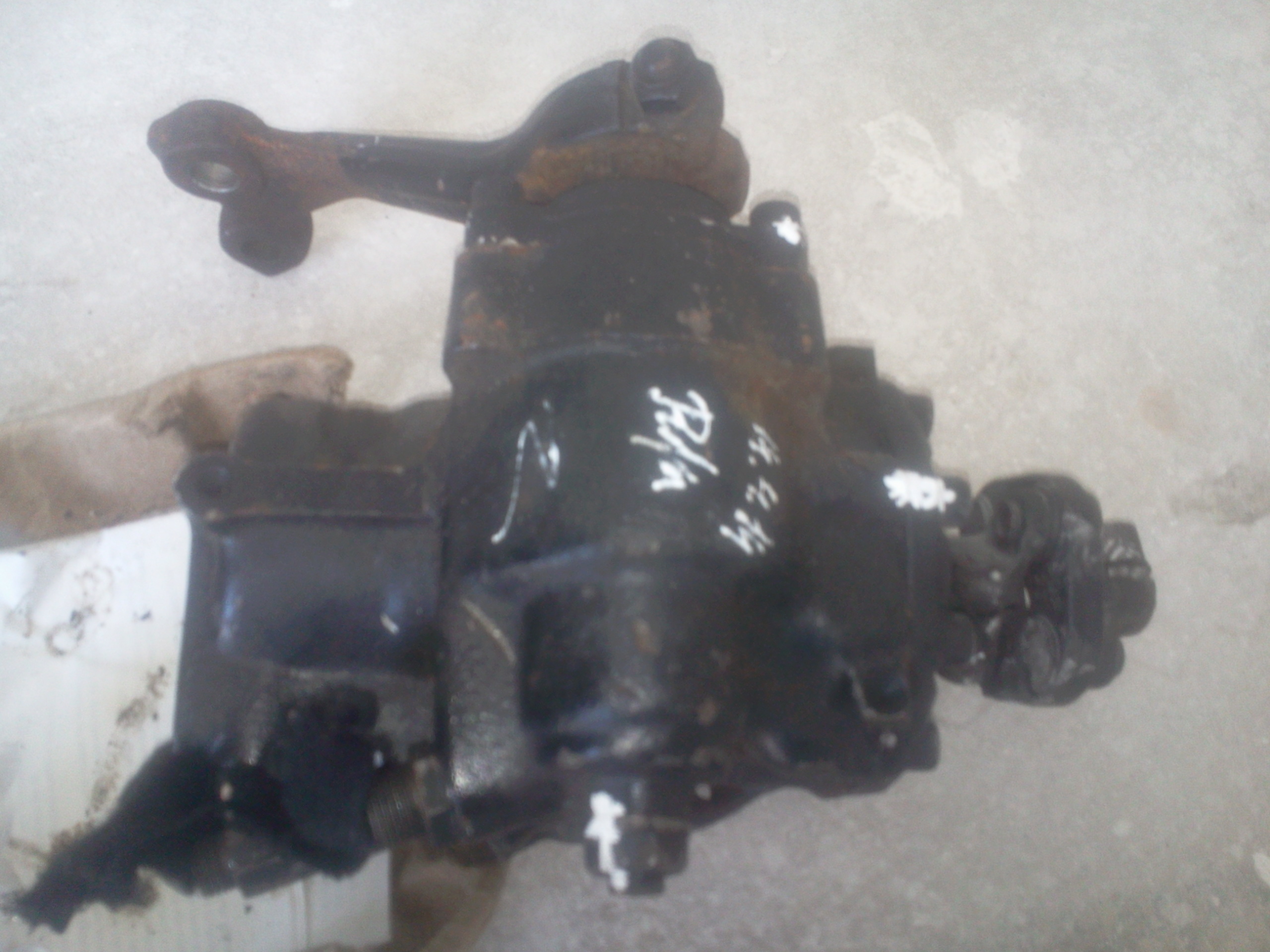

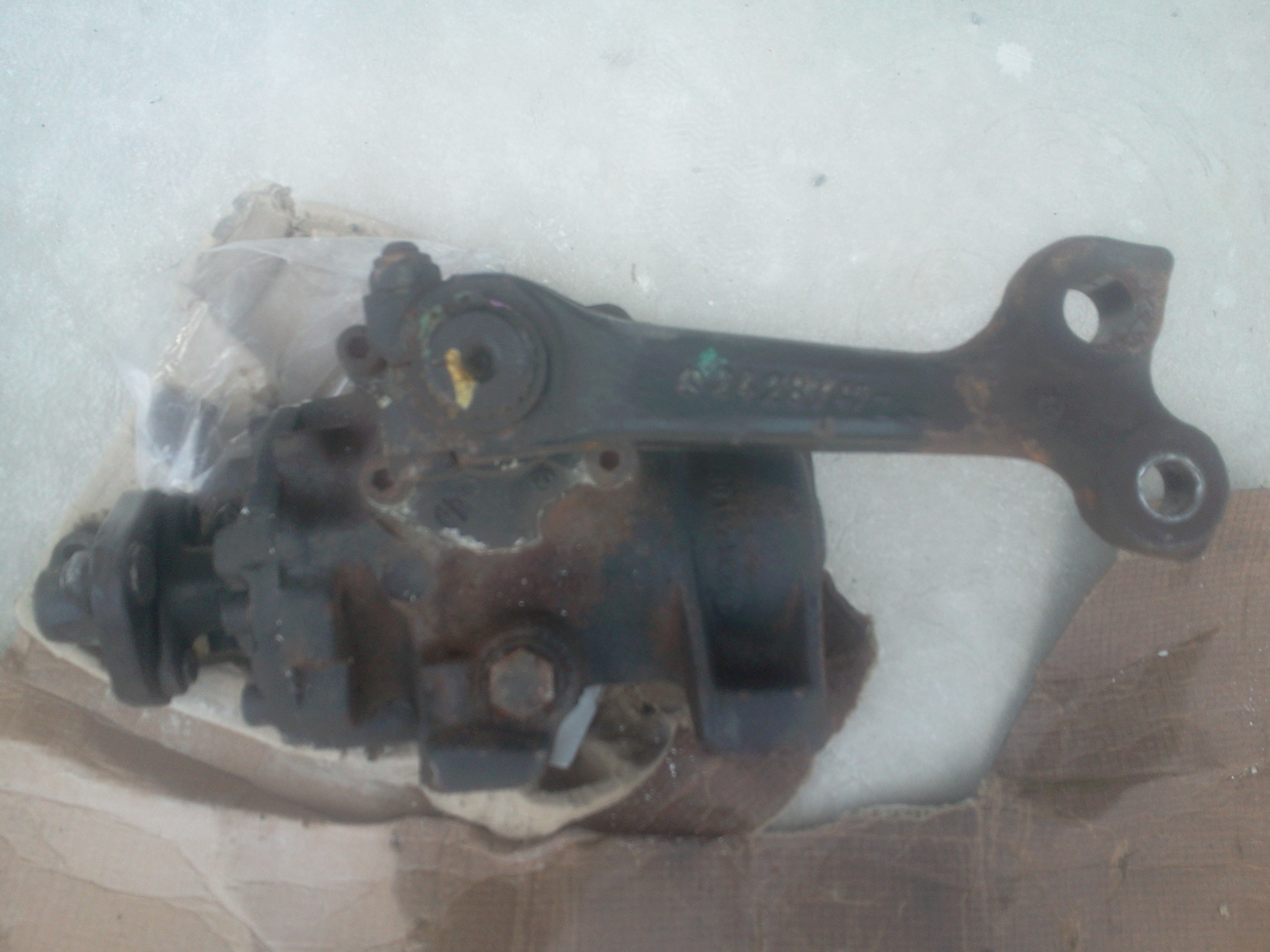

Вобще сделал фотки редуктора,на редукторе выбит 92год,и маркировка на самом редукторе 1244810801

Просветите теперь по поводу сошек и прочего подходит ли сей редуктор к моей машине. Вин WDB1241311C068951
Заранее спасибо
Если сошка с этого редуктора, то подойдет, уши то одинаковые.

Тоесть впринципи у меня редуктор вместе с сошкой,значит я могу не заморачиваться и поменять всё в куче

Ухи сошки скорее одинаковы.

Да, ставь в сборе. Тебе в ЛС написал.
