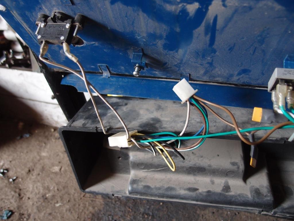

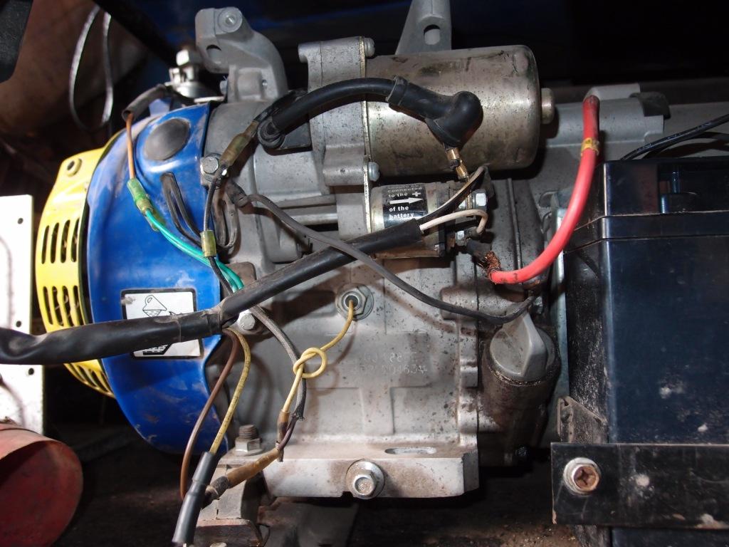

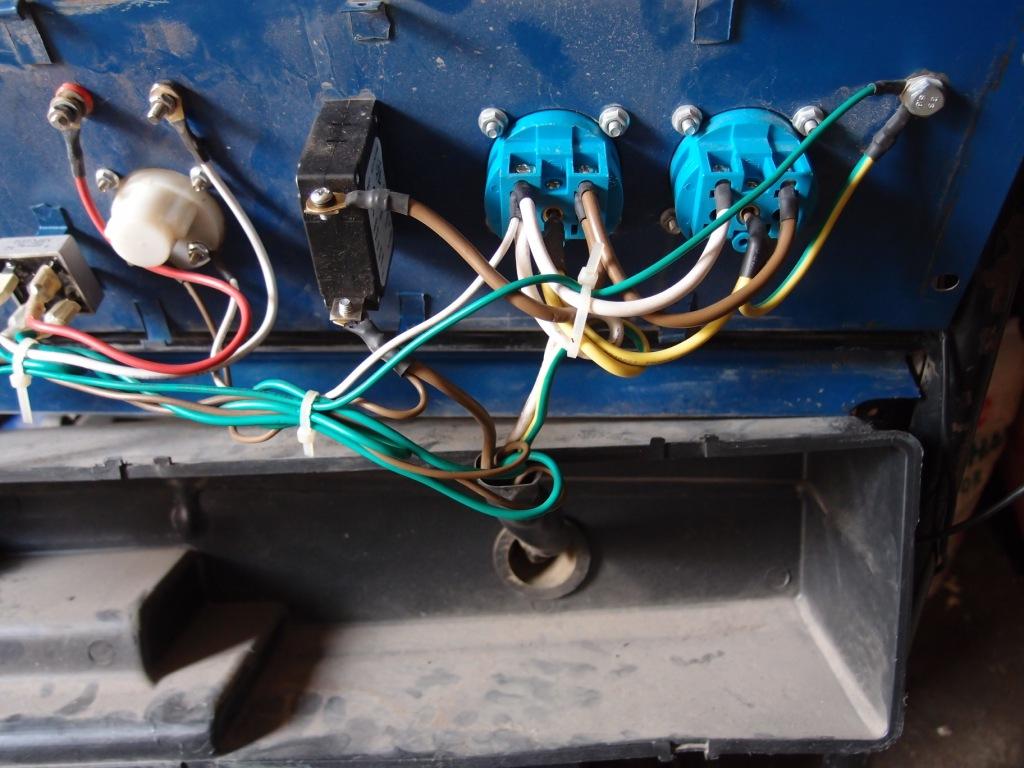

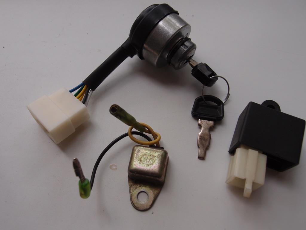

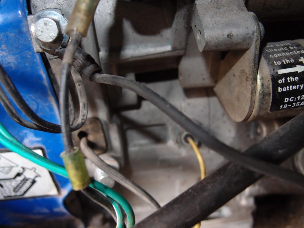

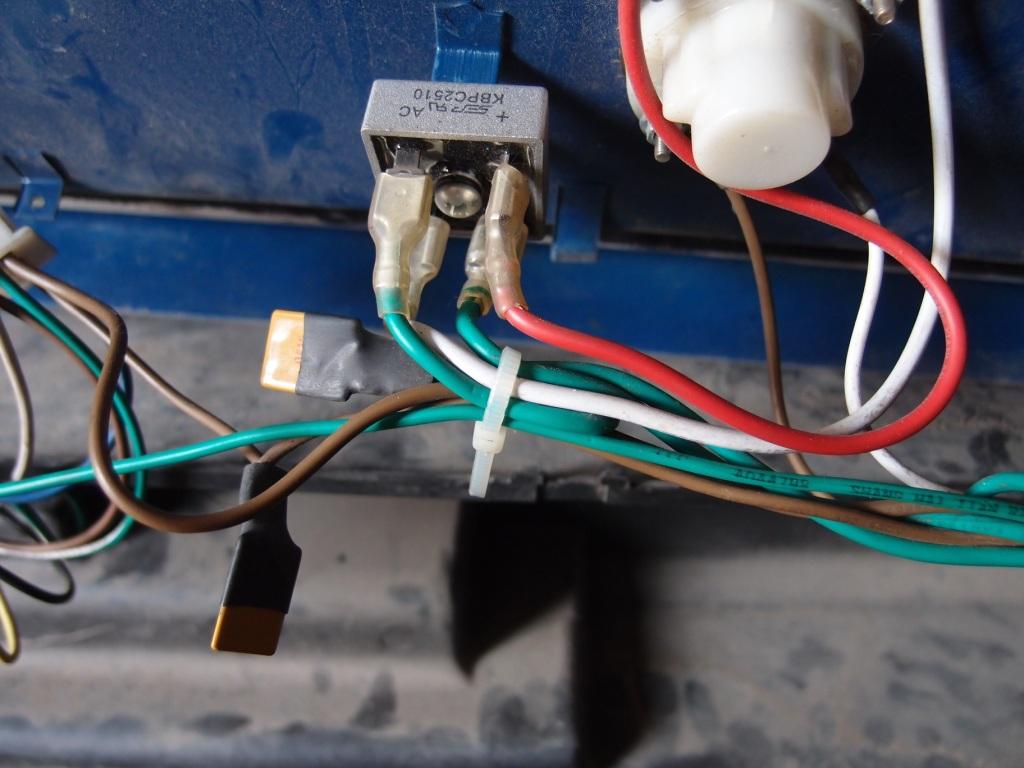

Вот несколько фоток.

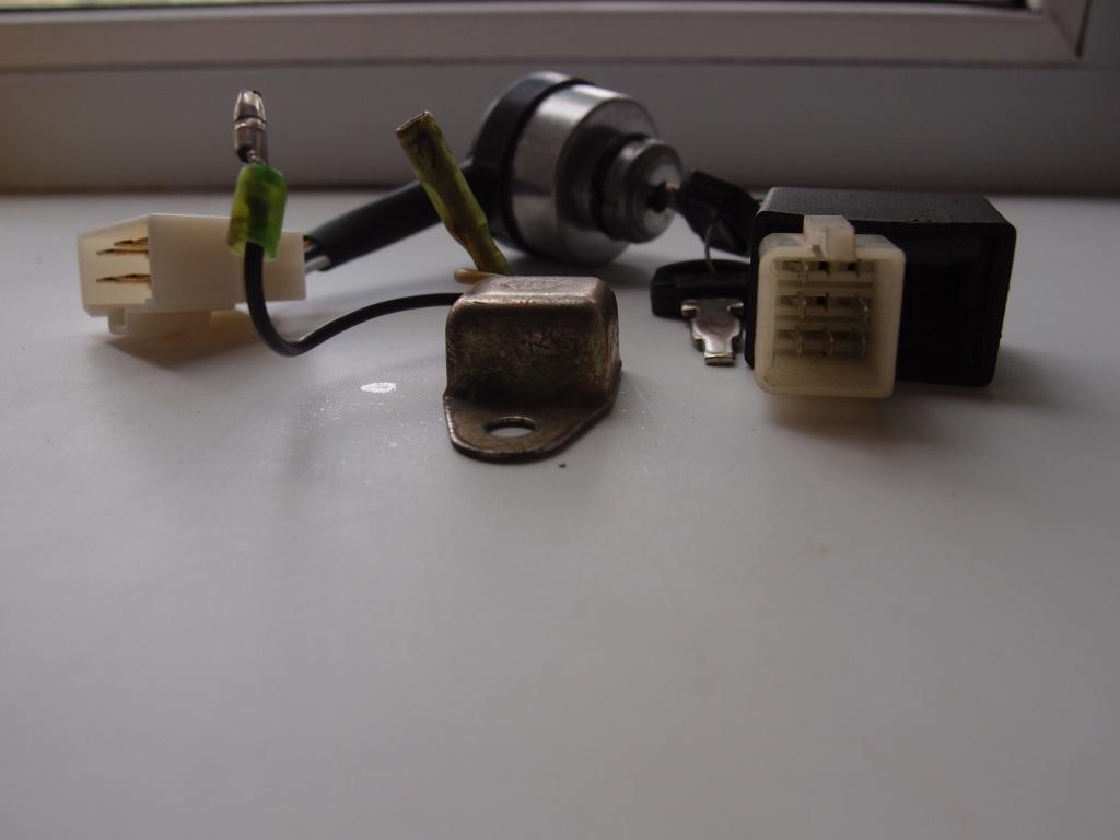

Замок зажигания достал. Продавец сказал, что «он родной» от матеуса. Придется верить на слово.
У замка 6 проводов, внутри три выключателя, имеет три положения:
Положение 0 - выключатель пары зеленый и синий провод (состояние короткозамкнутый)
- выключатель пары желтый и желтый с зеленой полоской провод (состояние короткозамкнутый)
- выключатель пары белый и черный провод (состояние разомкнутый)
Положение 1 - выключатель пары зеленый и синий провод (состояние разомкнутый)
- выключатель пары желтый и желтый с зеленой полоской провод (состояние разомкнутый)
Положение 2 - выключатель пары зеленый и синий провод (состояние разомкнутый)
- выключатель пары белый и черный провод (состояние короткозамкнутый), подпружиненный возвратной пружиной (включение стартера)
Смутило не соответствие цвета проводов в разъеме замка зажигания (как будто зеркальное) с цветом проводов основного кабеля. Что и было позже подтверждено при попытке соединить разъем, сработал стартер. Либо замок не родной, либо дальше провода попутаны.
Далее неизвестно назначение некоторых деталей их функция (обозначения нет).

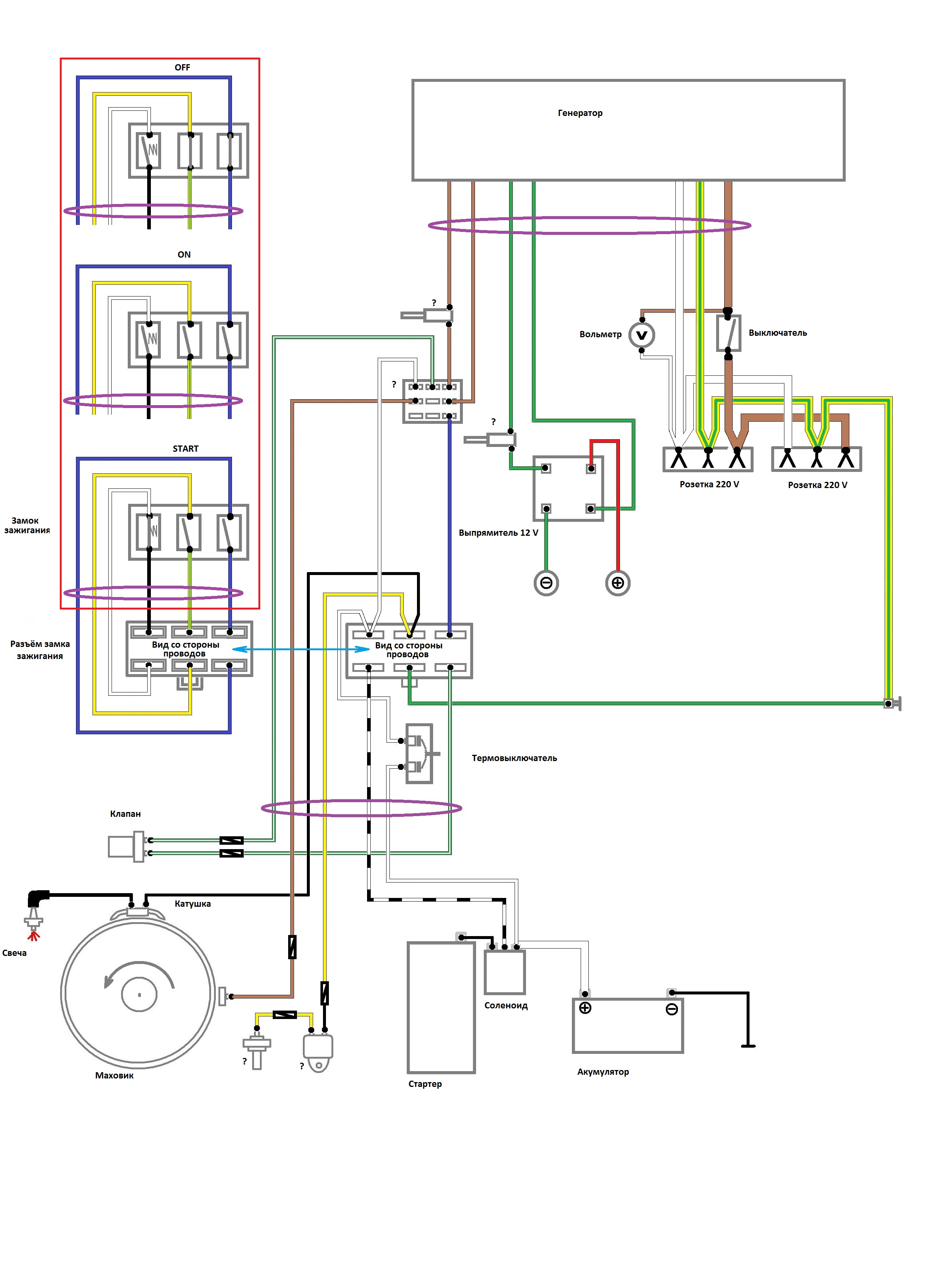

Нарисовал схемку
Вопросиками обозначены "неизвестные" детали.

А какие-нибудь надписи на детальках под вопросами имеются. Или сделай соответствие рисуночных деталюшек под вопросом с фотографиями.

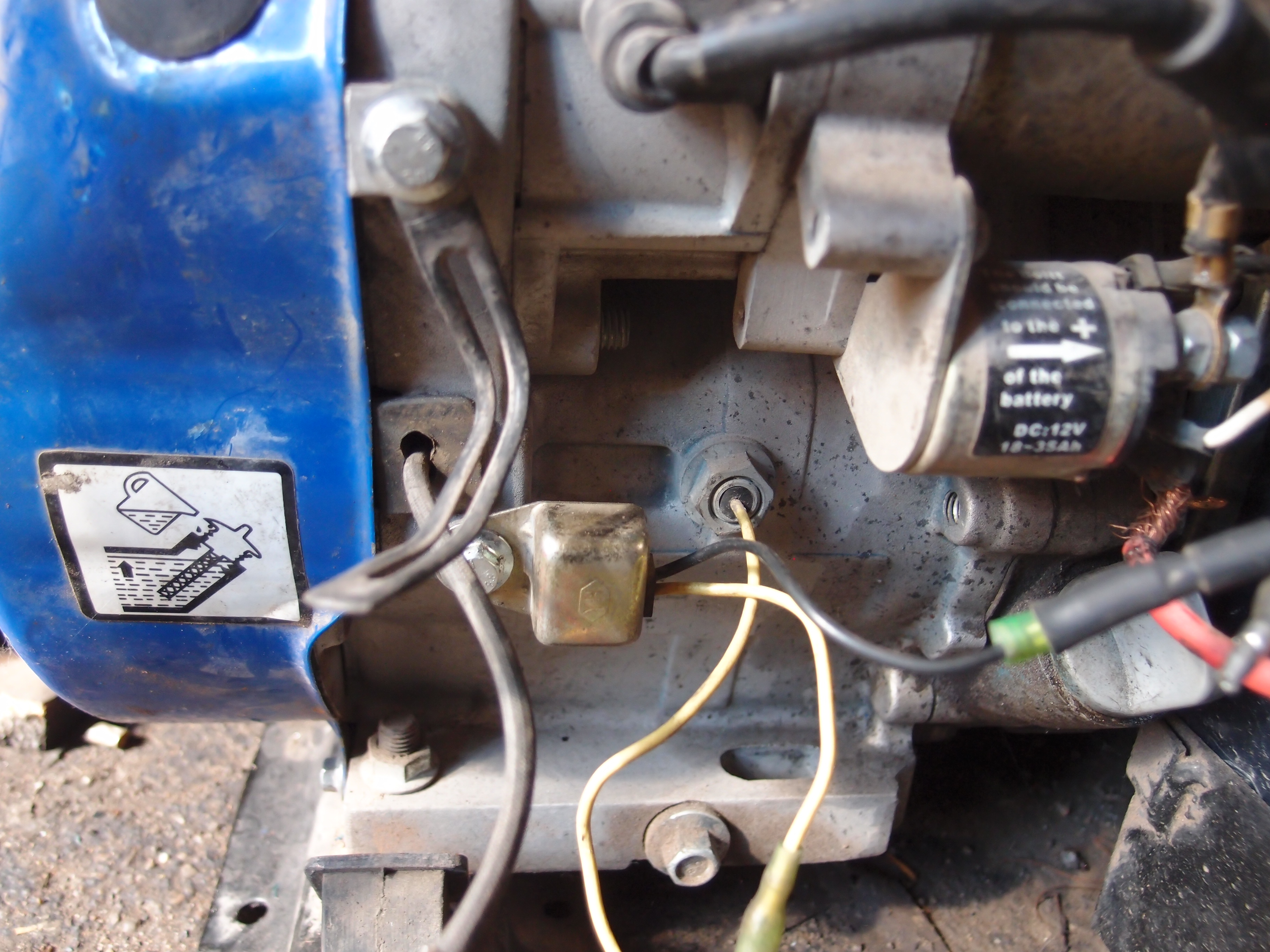

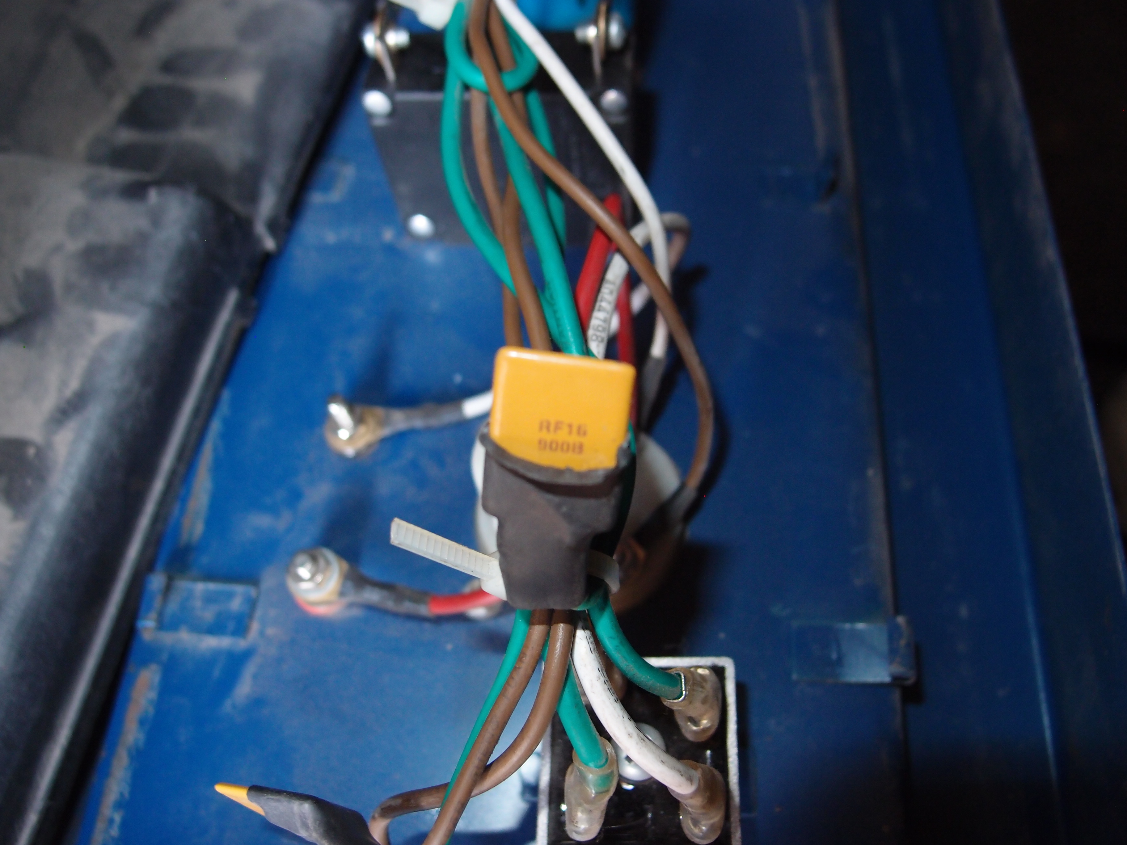

Белый провод похоже должен идти к замку зажигания, снизу датчик детонации или датчик для отключения агрегата (при срабатынавании попадает на массу и нет искры), две коричнивые штучки неизвестно, увидеть бы на них надписи (внешне похожи на конденсаторы)

Надписей на деталях нет, только на двух коричневых пластинках частично виднеются надписи, надо срезать изоляцию.

Много фоток не стал загружать, этих достаточно.
Это похоже узел блокировки запуска двигателя, зависит от уровня масла в картере двигателя.
Это деталь с маркировкой RF 16. Назначение мне неизвестно.
С остальным разобрался.
На разъеме замка зажигания переставил провода.
Завел двигатель, опробовал работу генератора, нормально.
Только остались вопросы по назначению вышеупомянутых деталей.

По фото на какой-то электронный кампанет похож этот RF 16.
