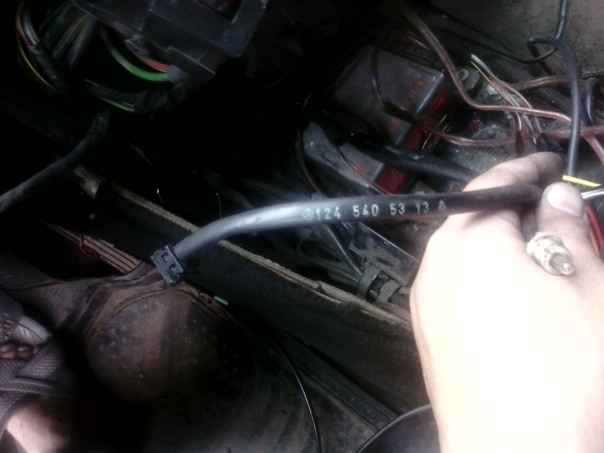

Доброго времени!
ребят подскажите что за шнурок

a124 540 53 13
точно не скажу но по моему это задние колонки от родной магнитолы

я раньше этого пятачка за фонари заднего хода принял но оказалось что это еще один контакт валяется... и еще провода 4 чтоли оборванных висит за консолью... вот они похожи от старой магнитолы. а провода на задние колонки я вытащил колхозные на скрутках

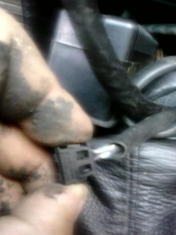

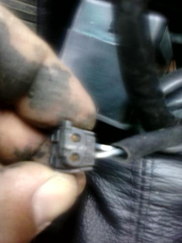

блин фото не важнец вышло но провода разнобуромалиновые....

    w124 104.992
Отправлено 15 June 2014 - 18:57
пару дней назад собирал своего,тоже фишка болтается одна..думал тоже самое.но у тебя тут сбоку мамы а у меян прямая не подключеная..а вот такая идет у меня на подсветку селектора АКПП..хотя провда подсветки сине-белые...
возможно где-то рядом потому что сдирая бороду под ней нашел два забытые тросика от акпп к замку зажигания, возможно ранее автомат и стоял... хотя номерок то написан... а elcats что-то ничего не найду...

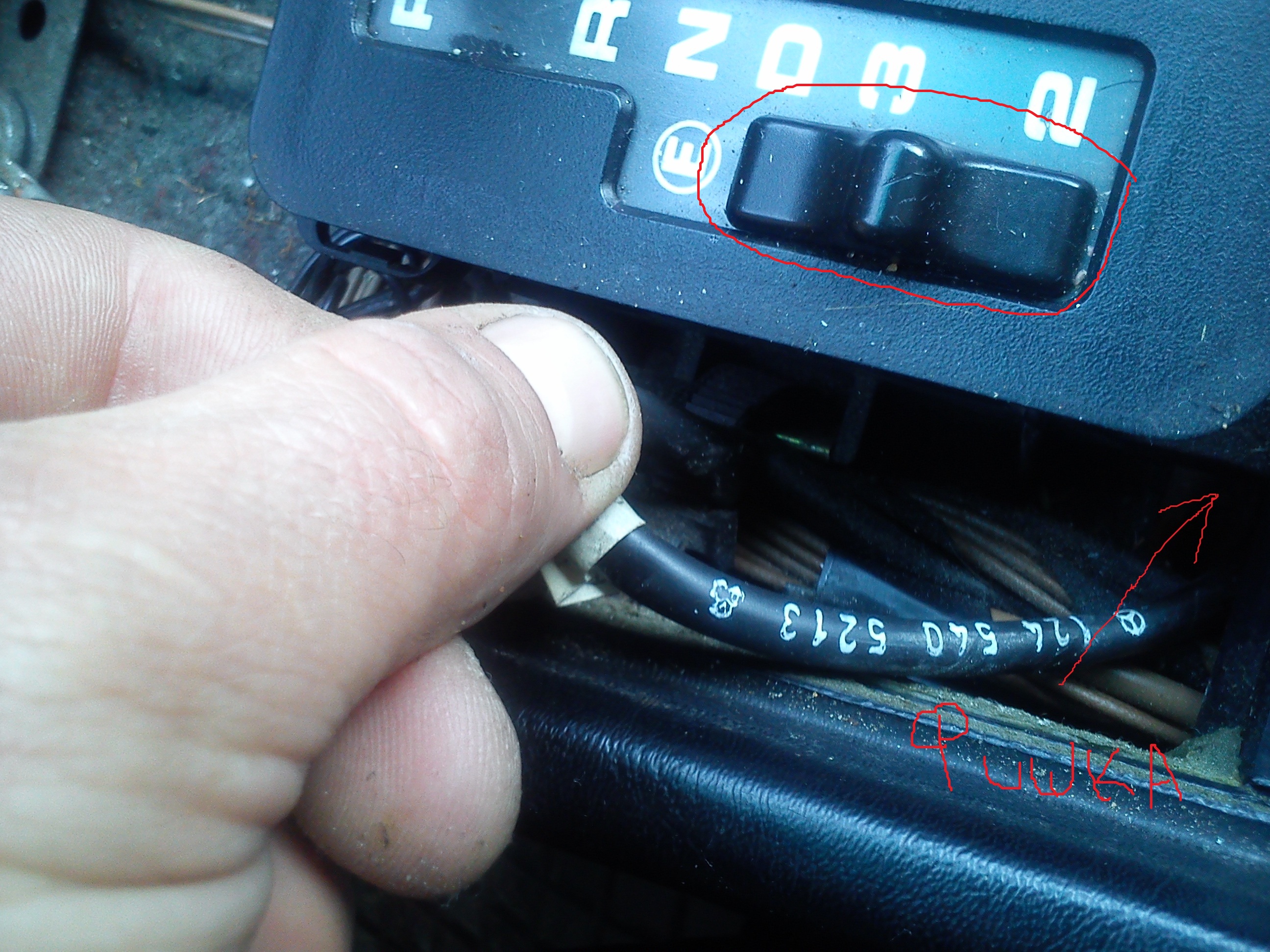

пошел разобрал специально у себя,этот провод переключения режимов АКПП
Сообщение отредактировал One-Two: 16 June 2014 - 09:55
оо, номерки чуток отличаются конечно но скорее всего он, а другой конец куда упирается не знаешь случайно и еще там провода на акпп есть а то у меня жгут валяется?)))

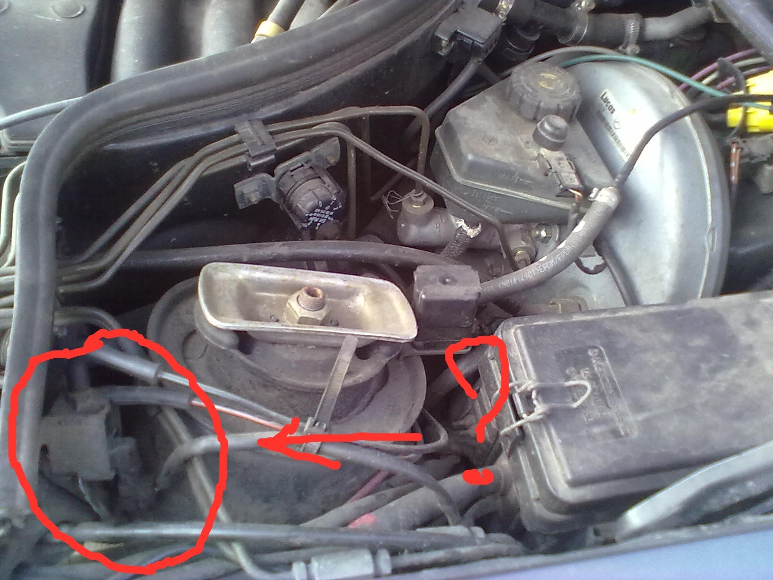

А второй конец,вроде бы,выходит с блока предохранителей на вакуумный клапан,который стоит с левой стороны возле стакана
да у меня такая фишка есть, а зачем этот клапан если не секрет?

вакуумные трубки идут на АКПП,на ней стоит вакуумный переключатель режима(или х.з как он называется) E или S,а если у тебя механика уже,не парься-обрежь и выкинь...если конечно не собираешься АКПП обратно ставить.
гдето натыкался на пост одного умнка (др сайт) писал что этот клапан и на 5мкпп используется но думаю пизнит чел. уберу авось пригодица))) или выменяю на чтонибудь
