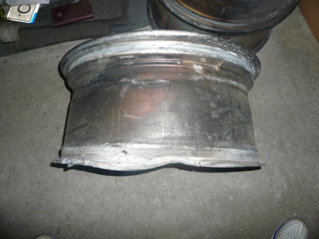

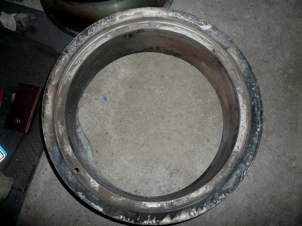

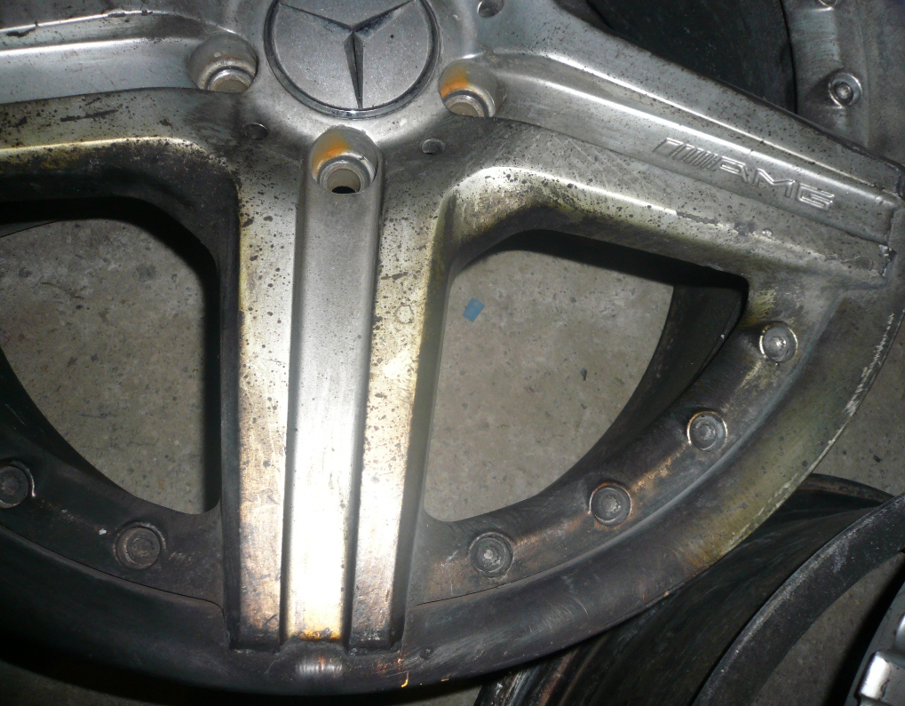

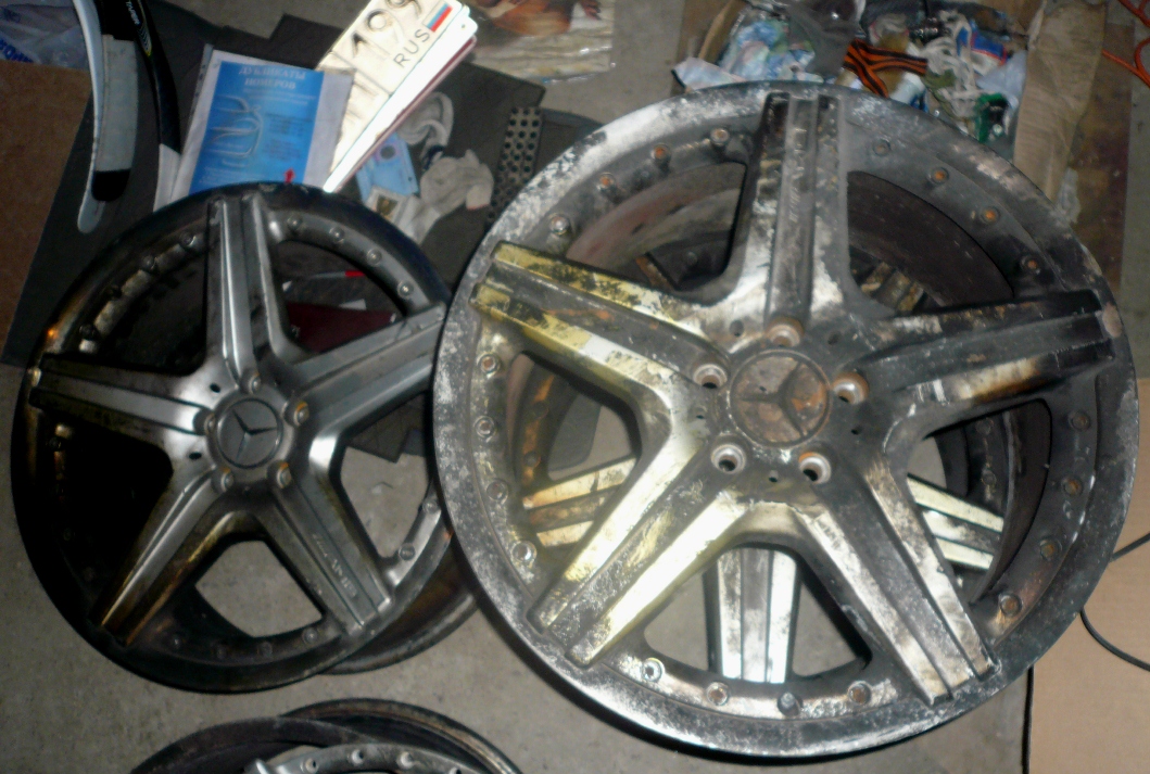

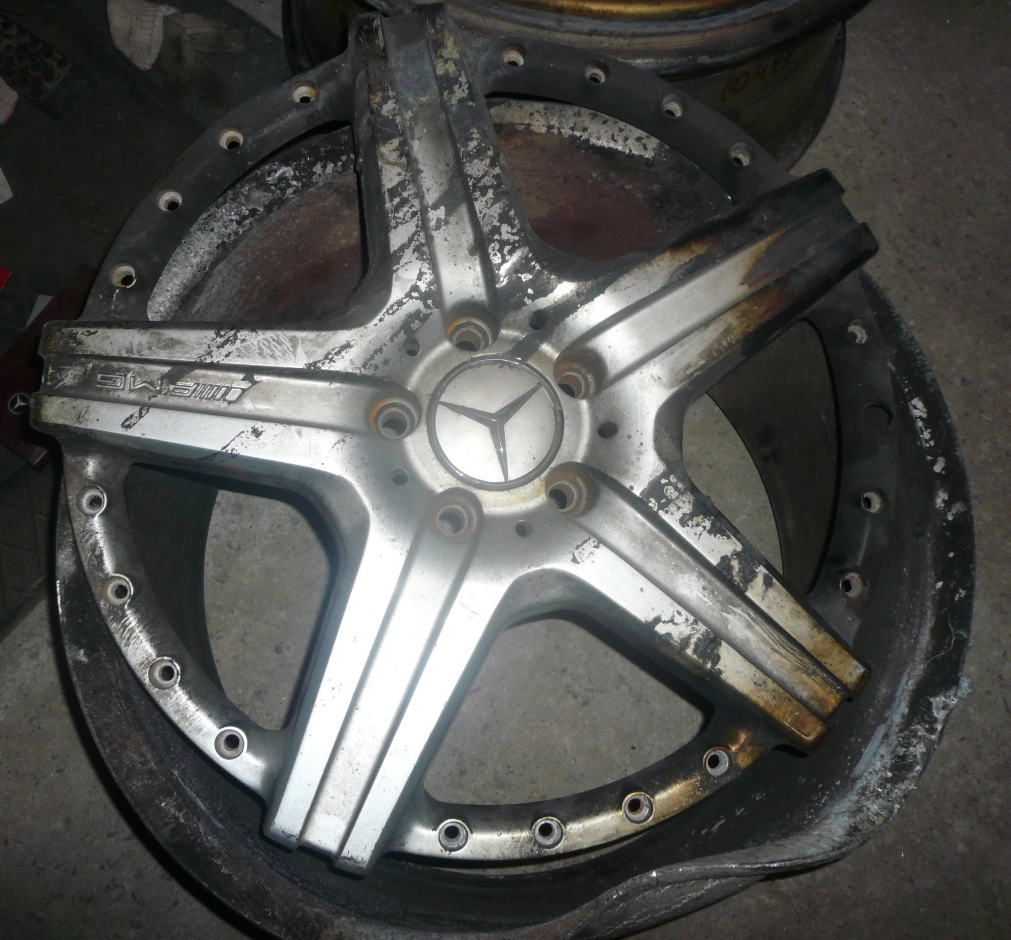

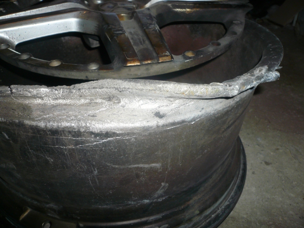

Здрааасть ))) Собственно имею в гараже девайс AMG R19 "немножко" пострадавшие после возгорания автомобиля, с тремя дисками думаю справиться не проблемя (хотя возни тоже много) а вот четвертый постадал сильно, после удара машина и загорелась, в RLD и не такие восстанавливали, сам видел, но интересует мнение со стороны, сильно повлияла температура на состав металла?? и как лучше и чем первые три отдраить от копоти и нагара?
собственно фото ниже... заранее Беличье спасиба!
первые три
четвертый

Я про все, про четвертый, я надеюсь, ты и сам не думал))
Сплав уже "отпустило" скорее всего и эксперименты ставить над собой, я не советую.

как человек который профессионально восстанавливает диски,скажу что четвертый лучше на запчасти оставить, судя по фото ему капец , ну правда это тока по фото

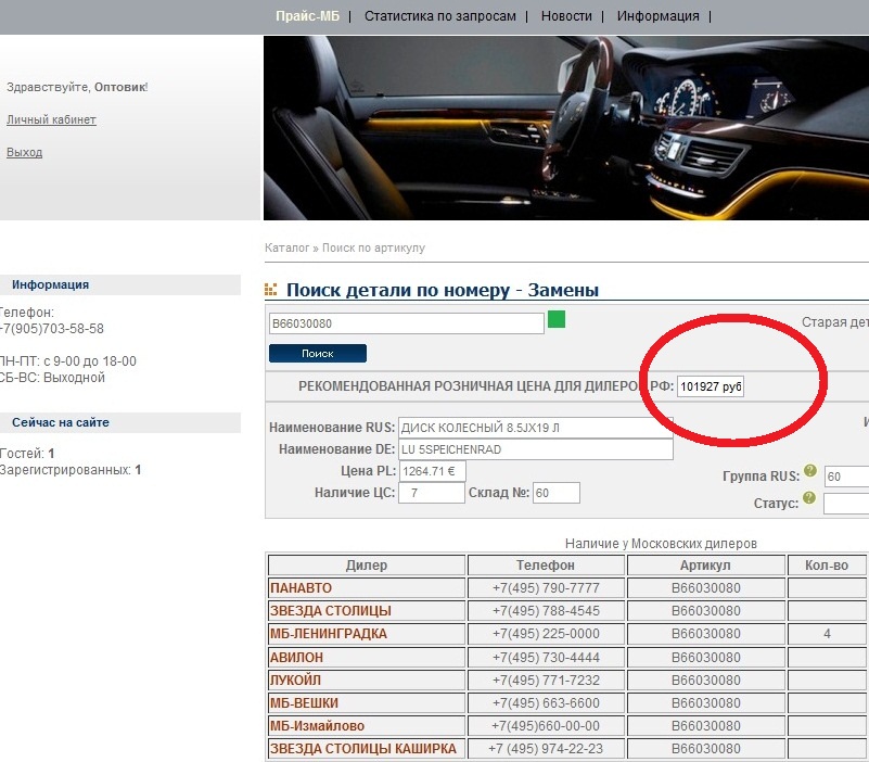

Отправлено 18 June 2014 - 02:00
А в чем проблема докупить четвертый??щас на авито одиночки всех цветов и мастей продаются!
ну да, всё просто, если учесть что один диск по 40-50 тыщ продают :mrgreen:
он новый знаешь сколько стоит??? вот пожалуйста посмотри... http://www.exist.ru/...pcode=B66030080 поэтому и заморочился восстановлением, починить дешевле выйдет

ну либо диск купить могу,конечно не 100тысяч стоить будет,
http://www.ebay.de/i...=item2571c79e0d
но все равно,считаю что это перебор за один диск,судя по цене его из серебра отлили))
тем более за 800 евро в германии можно AMG 3 piece купить,или 124 мерседес в достойном состоянии))

По теме скажу следующее......алюминий при отжиге становиться мягче, если в составе металла есть примеси железа, то сплав можно подкалить, что также способствует хрупкости, проще всего отрезать кусок с 4-го диска сделать спектральный анализ материала, и проверить твердость
