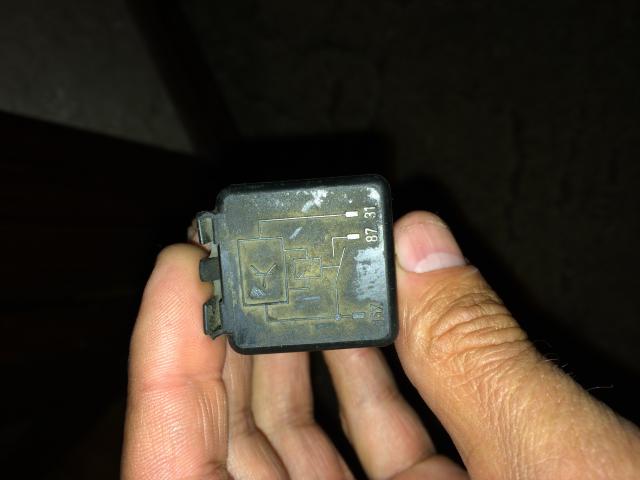

фото реле включения выносного вентилятора АКПП на 6 литровом моторе,
когда АКПП греется откуда на реле идет сигнал?

31 нога

31 управление, 87 питание вентилятора...

что перемкнуть чтобы вентилятор всегда крутился на полную мощность?
Просто проблемка,с реле вкл зажигание,вент крутиться пару сек,далее останавливается.Но потом когда авто горячая не вижу,что бы он вообще крутился.Вчера в проке коробка толкаться начала,подозрение что перегрел!
Где стоит датчик температурный на коробке?
проверь реле, может оно клинит. на управление сигнал подай а на вентилятор которая проверь чтобы замкнулось. если нет то виновато реле и как вариант поставить перемычку пока новое реле не найдешь. а где датчик температуры хрен знает... у меня механика... посмотри там контур масляный должен быть на передний радиатор охлаждения справа по ходу движения может гдето в него вкручен или по магистралям

Датчик стоит на самом масляном радиаторе с лева под бампером.

Если на машину ставили кондер как дополнительную опцию.такое бывает, то могли переделать так что доп вентилятор включается только при повышении давления хладогента . Тогда в жару включайте кондиционер.

Выяснил,что на доп радиаторе акпп стоит датчик температуры.есть подозрение что он и не работает a0065451524.
Кто то говорит 80-85 градусов,ктото 90-105 градусов,или сразу оба варианта ,тоесть сначала на малых оборотах,а потом на полную!
Как на самом деле?
