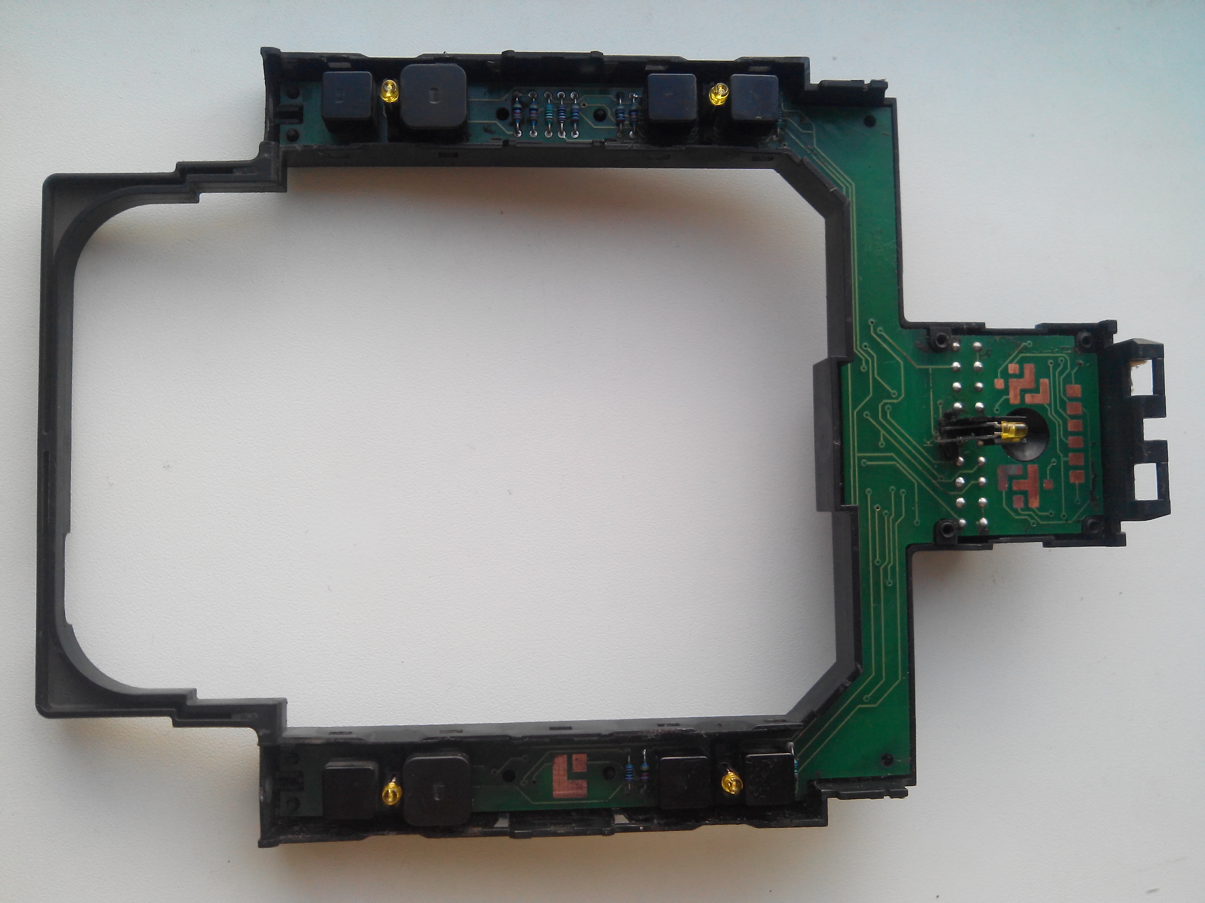

Взял 210-го, столкнулся с такой проблемой: не работают правые электростекла и люк. Разбирал кнопки, снимал плату вокруг селектора АКПП, все чистил спиртом. Прогоревших дорожек, вроде как нет. Заметил такую особенность: на левой стороне кнопка заднего стеклоподъемника подсвечивается при включении габаритов, на правой - нет. Моторы не шевелятся, ни на переднем, ни на заднем стеклах. Точно так же с люком - тишина. Собственно, вопрос: может быть у той проблемы один источник? И второй вопрос, разумеется, с чего начать копать?

Замените светодиоды которые не горят, пока они перегоревшие ток на моторы не пойдёт.

Отправлено 18 June 2014 - 09:54
На плате горит только один диод, правого заднего стекла. На левой стороне диод горит только на кнопке пассажирской двери, на плате не горит ни один, но стекла работают. Сейчас снял кнопку неработающего заднего правого стеклоподъемника - она отключена, жгут проводов, видимо, в дверь упал, если вообще там есть. Может это как-то влиять и на переднее стекло с той же стороны? В любом случае, придется разобрать дверь.

#4 ОФФЛАЙН   Denwer
Denwer
    s4astliw4ik на белом мерсе:)
  • Cообщений: 3192
  • Город:Казахстан,Кокшетау
Отправлено 18 June 2014 - 19:52
Нет разьём влиять не может, у меня с диодами затыр был один перегорел и всё все окошки не открывались, перепаял и о чудо всё заработало.

#6 ОФФЛАЙН   ЗоМер
Отправлено 19 June 2014 - 10:57
Светодиоды по определению не могут влиять на работу стеклоподъемников и люка. Их ваще можно выкинуть, ибо это лишь подсветка. :gigi:

#11 ОФФЛАЙН   kaiser1989
kaiser1989
  • Cообщений: 58
  • Город:Новосибирск
    W210, E280 4Matic, 2000
Отправлено 21 June 2014 - 17:15
Разобрал сегодня двери. Сзади был тюнинг в виде массива натурального дерева, подпирающего стекло. Сам стеклоподъемник давно мертв. Нашел жгут на кнопку, подключил. При включенных габаритах кнопка светится. При нажатии мотор не жужжит. Но тут, как уже сказал, его можно сбросить со счетов.
Разобрал переднюю дверь. Там все несколько лучше. Питание к стеклоподъемнику прикручен на изоленту. Открутил, переделал по-нормальному - не заработало. Проверил контакты - ток на них не приходит.
Вытащил блок комфорта (имеет странный номер 210 820 00 26, по каталогам не бьется). Разобрал - внутри все девственно чисто. Четыре реле на плате, маркировка Siemens. Полагаю, они отвечают за стекла. Внутри одного из реле что-то брякает. Тем не менее, почистил все спиртом, поставил все на место не без такой-то матери, проверил - ничего не изменилось.
