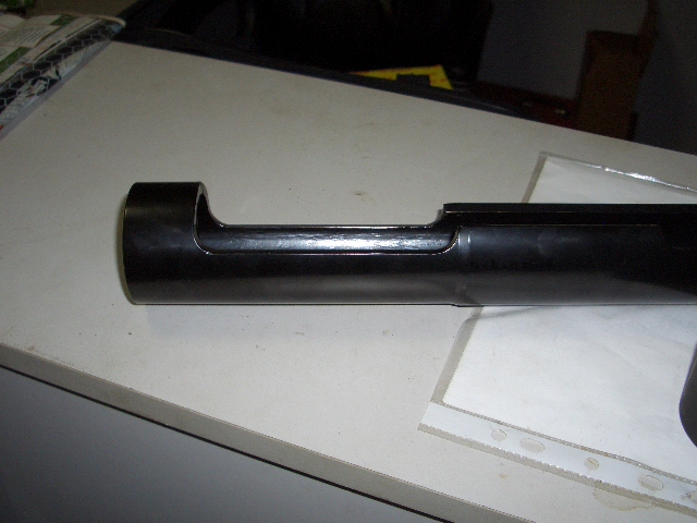

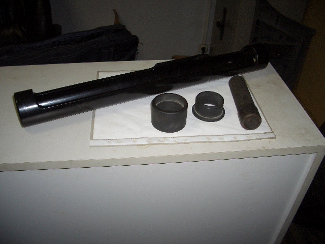

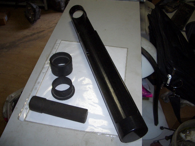

Леонидыч покажи фото приблуды, а то я когда себе менял сгородил оправку из обрезка трубы, после запрессовки второй шаровой моя оправка умерла, думаю ошибка в конструкции моей, покажи правильную

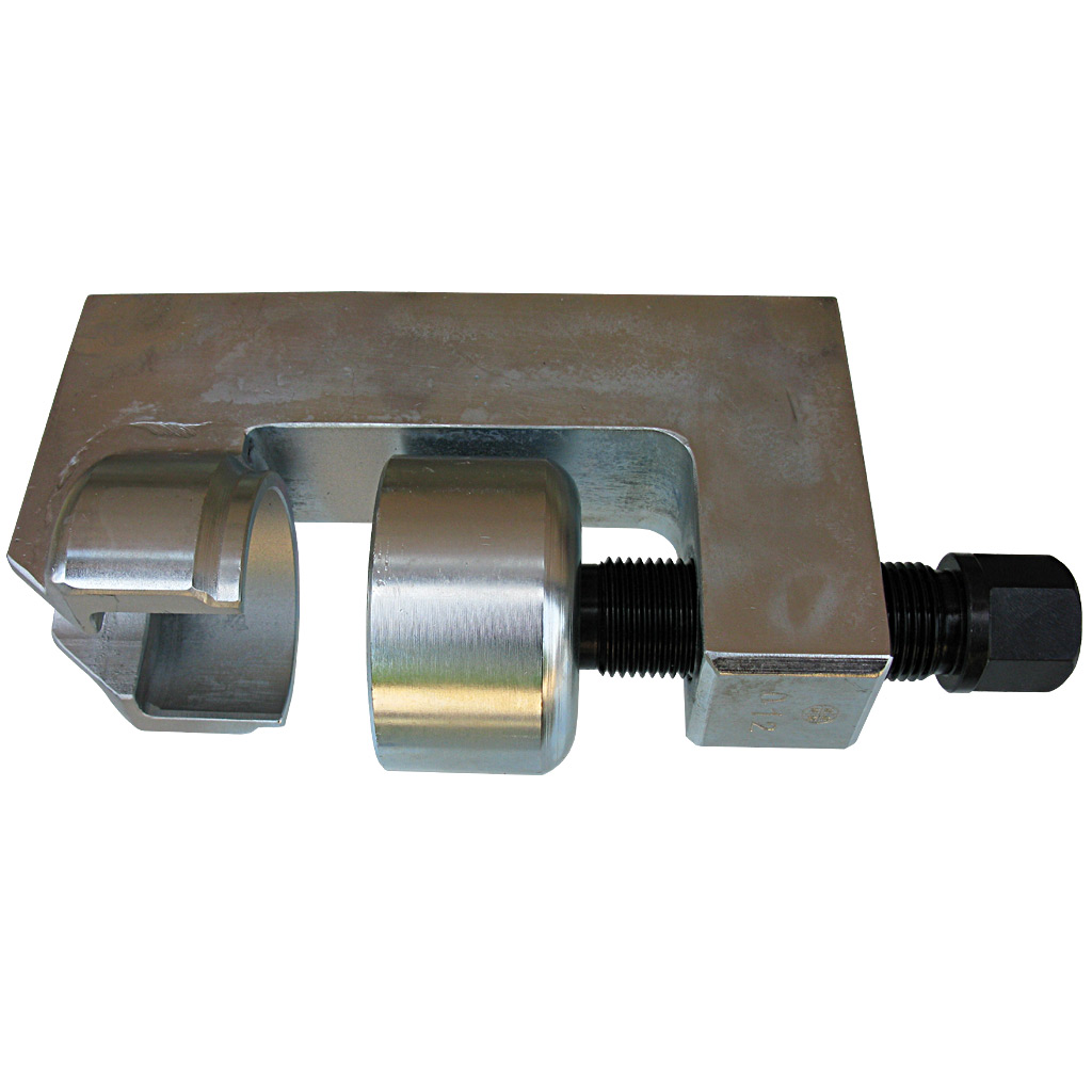

Вот она приблуда здоровенная!

Отправлено 30 June 2014 - 13:13
покажите всем пожалуйста фото этого чуда :rolleyes:
идея правильная - это труба с хитрым вырезом
