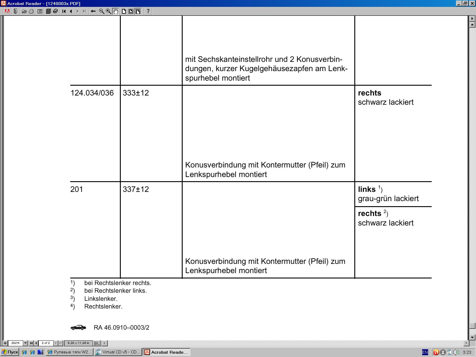

Отправлено 20 June 2014 - 22:02
правильный варинат, когда 1 тяга зелаеная, а другая черная, все сотальное заменители.
не несите отсебятину пожалуйста :redface:
на фото ПОЛНОСТЬЮ НА 100% ОРИГИНАЛЬНЫЕ ДЕТАЛИ
Сообщение отредактировал Podmarev: 20 June 2014 - 22:05

Отправлено 20 June 2014 - 22:04
кстати, какой год у автора? у меня был 84
на фото рестайл
у вас в 84 году могли быть еще тяги первого выпуска они наболее бОльшие дырки
#14 ОФФЛАЙН   Gazzel
Отправлено 25 June 2014 - 01:21
попробую еще раз- ПРАВИЛЬНЫЙ вариант, это когда левая и правая тяга разного цвета, то что эмпирическим путем приоретено на просторах нашей бескраней родины может быть обманом, априори, для этого существет ВИС, остальной все отсебятина и есть. последний столбец, как переводится grun можно посмотрерть в яндексе, при большой желании могу протереть и сфотать НАСТОЯЩИЕ родные тяги с маленькой головкой gruen.JPG
