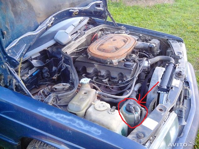

Подскажите что это за бачек на фото, что в него заливается и какую роль он играет. Буду благодарен за более развернутый ответ.

Походу бачок гидроподкачки задних амортизаторов. Заливается своя специальная жижа

Я подозревал именно это, а как проверить задние аморты с подкачкой или нет? И что туда лить в бачок?

Посмотри на задний аморт должет быть подключен шланг

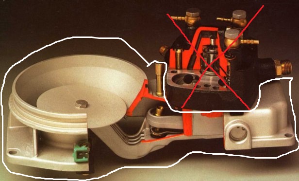

Как называется эта деталь(та что выделена белым на фото) и её рыночная стоимость, в заранее благодарен.

Судя по фото была либо подкачка задних аммортов, либо асд. Но ни то ни то уже не работает, т.к. нет насоса на башке. Амморты можно определить по внешнему виду, стоят вверх ногами - это раз, в нижней части амморта пыльник гармошкой - это два.

Расходомер. и похож он на КЕ от Ауди.
