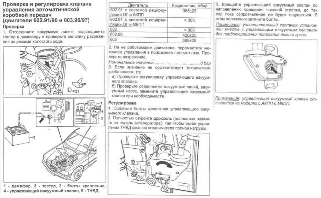

понятно но можно ли сняв клапан и вращая в ручную привод определить изменение вакуума. рабочий клапан или нет?

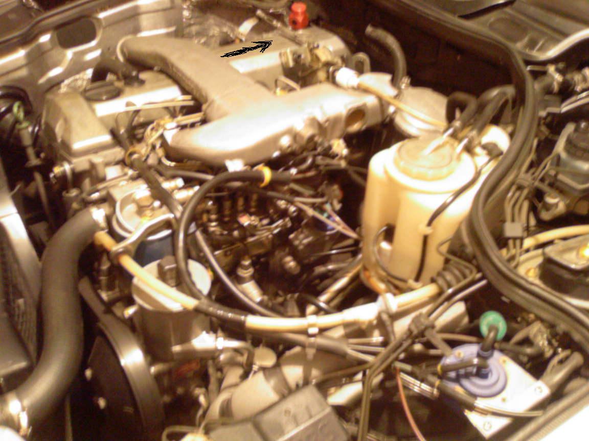

Ну в принципе понятно что и как тогда еще вопрос: какая трубка вход а какая выход на клапане да они еще идут к вот такой хрени которая находится на левом брызговике можно разобраться по фото деа.jpg на ней еще сверху стоит зеленый фильтрик за что она отвечает и как работает ? у многих смотрел но не видел ни разу похожей

Отправлено 26 June 2014 - 08:20
Это вакуумный усилитель.
Сча занялся ремонтом своей новоприобретённой АКПП. Активно штудирую книжку по ремонту АКПП 722.3, 722,4, 722.5, 722.6 серий, которую выдрал в нашем файловом архиве и которая очень распространена здесь на форуме и вообще в интернете.
Там точно также расписано как проверять вакуумный управляющий клапан, только там дана привязка к моели модулятора коробки. Попутно там же расписан алгоритм проверки вакуумного усилителя.
К сожалению, сейчас не смогу выдрать оттуда странички, если что, то она 36.
