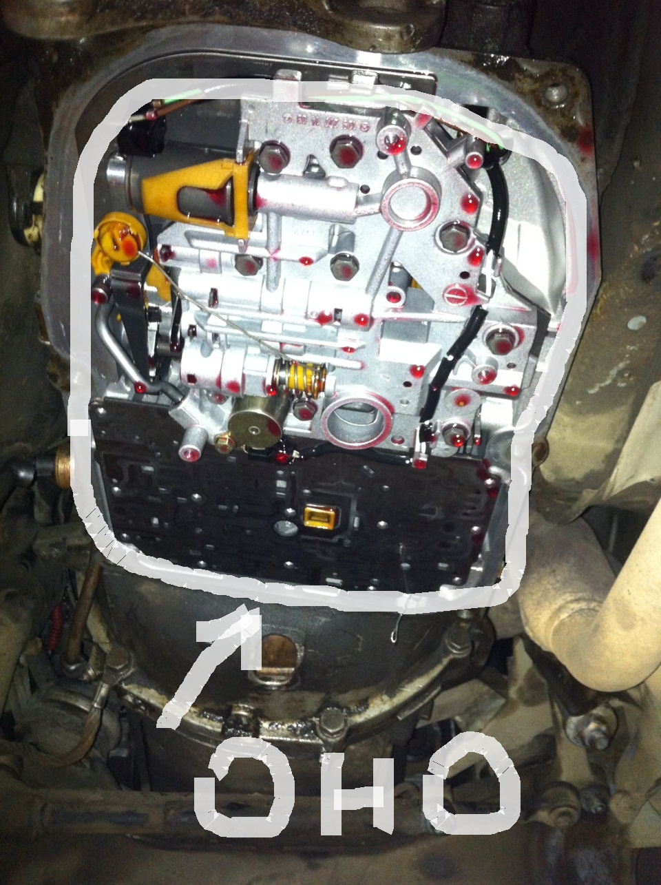

ну и во втором вариате.. подскажите по автомату) я походу не в те конторы звонил раз с ценником промахнулся) иии что там с гидроблоком?) яма есть, так что почти все могу ) чего крутить?) есть фотки?)

Дальше. Относительно чего крутить и куда лезть. Учитывая пробег, вероятность того, что проблему можно решить полюбовно, всего лишь промыв гидроблок, снижается, ибо за такое время вполне могли износиться, а то и сломаться внутренности (фрикционы, тормозные ленты, уплотнения, поршни и т.д.). Менялось ли при тебе масло в АКПП и какое оно было на вид? Если цвета дегтя, то хорошего мало. Но промыть гидроблок тем не менее не помешает. Для понимания о снятии и чистке гидроблока лучше погуглить фотоотчеты тех, кто этим занимался (722.3 или 722.4, значения не имеет, крепится и устроено там все одинаково). А еще лучше скачать мануал по коробкам 722.3, 722.4, 722.5 и 722.6 изд-ва Легиона-Автодата, там все разжевано с иллюстрациями, есть и раздел "что сломалось, если коробка тр-р-р, когда вж-ж-ж", скан весьма распространен в нашем бескрайнем.
Демонтируется гидроблок просто, снимать коробку для этого не нужно. Главное - ВНИМАТЕЛЬНОСТЬ и АККУРАТНОСТЬ, ничего из содержимого гидроблока не растерять и не перепутать местами, иначе мрак. Лучше все фотографировать для себя или помечать детали перед разборкой, чтобы не запутаться потом.
