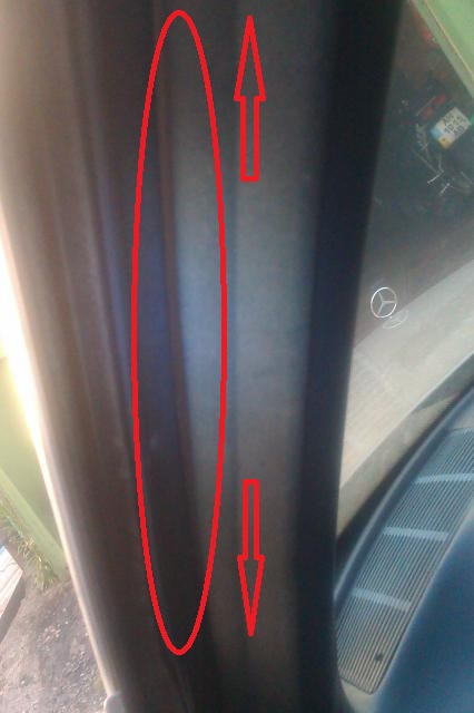

Добрый день.
На фото суть вопроса. Подскажите так должно быть? Зазор в этих местах по всей машине только с водительской стороны больше. в стороны указанные стрелками зазор уменьшается.
Спасибо.

Отправлено 23 June 2014 - 17:37
на фото передняя левая стойка, там отчетливо виден зазор между рамкой двери и уплотнительной резинкой двери, вопрос в том так и должно быть или здесь налицо "вровень выпирать" и если второе то как это чиниться? Извините фото в лучшем качестве не могу предоставить.
Думаю, что регульнуть можно. Должно быть на всех одинаково.

Отправлено 23 June 2014 - 17:45
Боюсь что тогда двери будут сильно внутрь кузова. Еслиб глянуть у кого нить как оно там. Или м.б. есть какие то таблицы с зазорами?

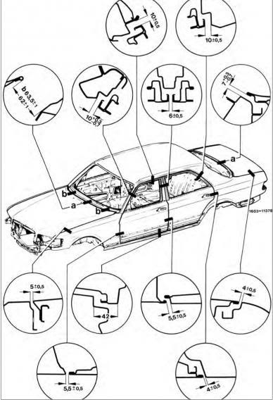

Привет! Может не вовремя, возможно опоздал с информацией! Вот табличка с зазорами на кузове w-126. Если не нужно, то сохрани в своем архиве.W126_зазоры_Karosserie.jpg

Отправлено 27 November 2014 - 21:50
спасибо, сохранил, но вопрос в том что если дверь закрыта то зазоры между рамкой двери разные, в переднем верхнем углу салонный уплотнитель сжат а там где передняя стойка между дверью и салонным уплотнителем зазор. Я жу и незнаю что делать с этим
А дверь не менялась? Если дверь от битой машины, то возможно верхний угол ушел вперед и/или чуток во внутрь к салону (по твоей ситуации). Стекло двери встанет согласно направляющим и свободно закрываться будет но щель между стойкой и дверью останется. Обрати внимание еще на зазор м/у верхним левым углом рамки двери и соединения стойки переднего стекла с крышой! Если и там тоже зазор минимален то 98% проблема в двери (мое мнение). Для сравнения замерь расстояния от внутреннего угла соединения стойки лобового стекла с крышей до внутреннего угла соединения порога с междверной стойкой на левой и правой сторонах машины: если расстояние одинаково то приплюсуй еще 2% к проблеме двери. Замерить не сложно, нужны рулетка и минут 15 внимательной работы. Если окажется дверь проблемной то отпусти стекло полностью в низ, встань между открытой дверью, левой рукой держи твердо дверь за горизонтальную (верхнюю) часть рамки и правой рукой с помощью РЕЗИНОВОГО молотка короткими но уверенными ударами бей ближе к верхнему углу рамки двери (лучше в центр зоны потертости) два-три раза. Проверь разницу, если мало то добавь. И так до полного исправления. НЕ ПЕРЕУСЕРДСТВУЙ ЗАЗОРОМ!!! Если боишся сам сделать, то распечатай мой совет и найди хорошего кузовщика, он поймет ситуацию и все исправит. Сделаешь, отпишись (можно в личку)! Рекомендовал по личному примеру, правда делалось все на "Волге" ГАЗ-24 собранной из кусков (там по другому зазоры не выставить!).
