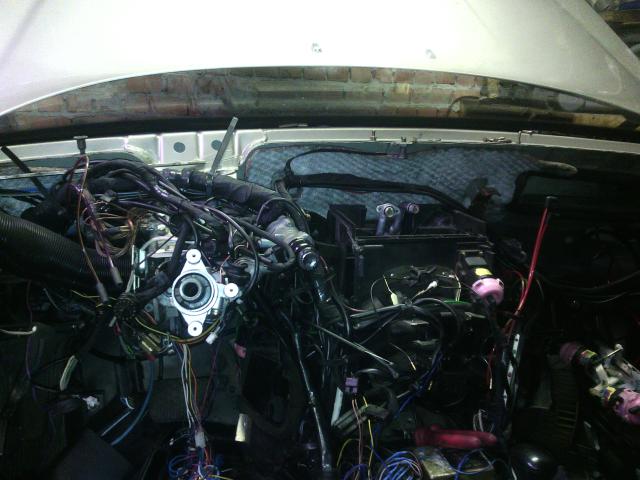

Чудо-печь(

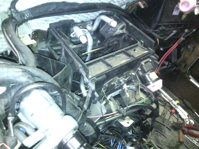

Все облить бензином и поджечь...зае-ся я!

#6 ОФФЛАЙН   Leop
Leop
  • Cообщений: 1532
    w126 500SEL
Отправлено 25 June 2014 - 15:25
весь корпус вынимается. крепится болтиками М6 сверху два, где проходит жгут проводов, вроде как сбоку правого, и внизу к тоннелю. Шланги кондея открутить от термоклапана не забыл? внизу глубоко со стороны рулевой колонки... колечки резиновые не теряй.., а то это на раз-два.

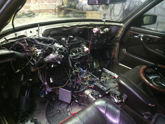

Че в мерсах дизельных люблю-руль вставил завел и поехал как обычно!
