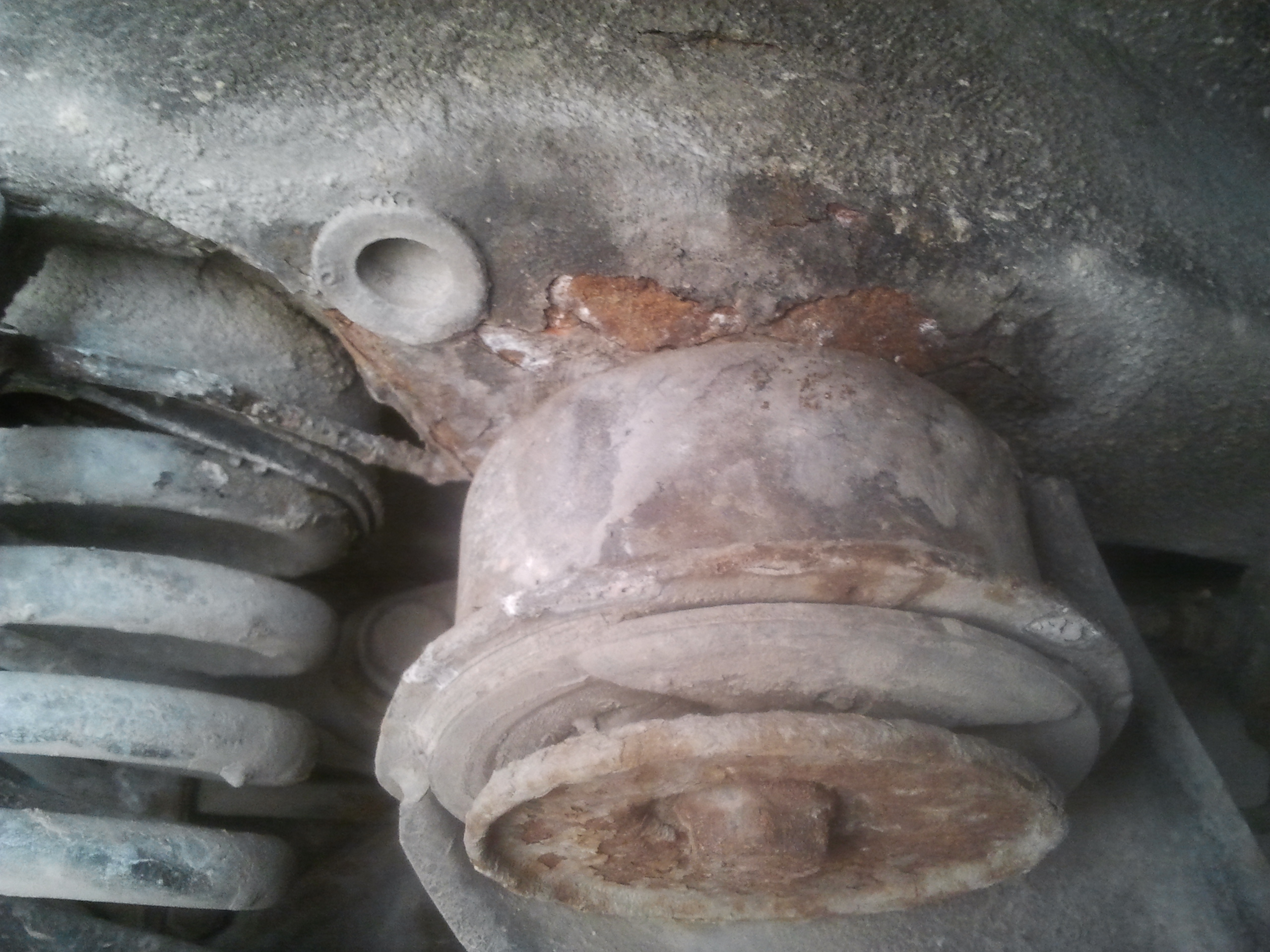

Всем привет. Народ помогите . Кто нибуть подваривал место крепления балки моста к несущему основанию кузова сзади ? Фото прилагается.20140622_182121.jpg У меня в этом месте трещины. Может кто знает как правильно сделать ?

поищи поиском, часта проблема. кто как длает, определется на месте. в товем случае похоже на капиталку на день работы. ищи подьемник со свркой, снимай бензобак и заднее сиденье, подрамник в сборе, очищай все от дивана до задних фонарей и определяй, сколько нужно латать. подушка крепится на штифт, который насквзь приварен квадратами изнутри багажника, увидишь. после зачистки ставишь подрамник обратно и по нему привариваешь крепеж. заодно проверишь и противооложную сторону и главное передние места крепления. ну и подушки передние махнуть до кучи самое оно удобно

Спасибо. Сам я не сделаю. Придётся гнать на СТО , а там чувствую бабла сорвут ого-го.

Эти места - больное место. варятся хорошо, металл там толстый.

думаю тыщ за 10 можно поискать. предварительно сам осомтри багажник на предмет загнивания лонжеронов и отваливающихся квдратов

Сегодня полдня зачищал до голого металла багажник внутри и те места, что указаны у вас на фото, измучился знатно. Опыт по сварке имею большой, в принципе, и скажу так, что в этих местах варить, очень не просто даже с ямы (подъемника), поэтому и работа по этой части кузова стоит немалых денег. Про снятие всего, что будет мешать качественной переварке, думаю итак все понятно - бак, подрамник, кардан, амморты, тормозная система. Это все потом придется правильно поставить и возобновить функционирование. Поэтому, если сами не готовы, то лучше найти толковых спецов и не жалеть денег, особенно на материале, которым потом после переварки будут обрабатывать металл
