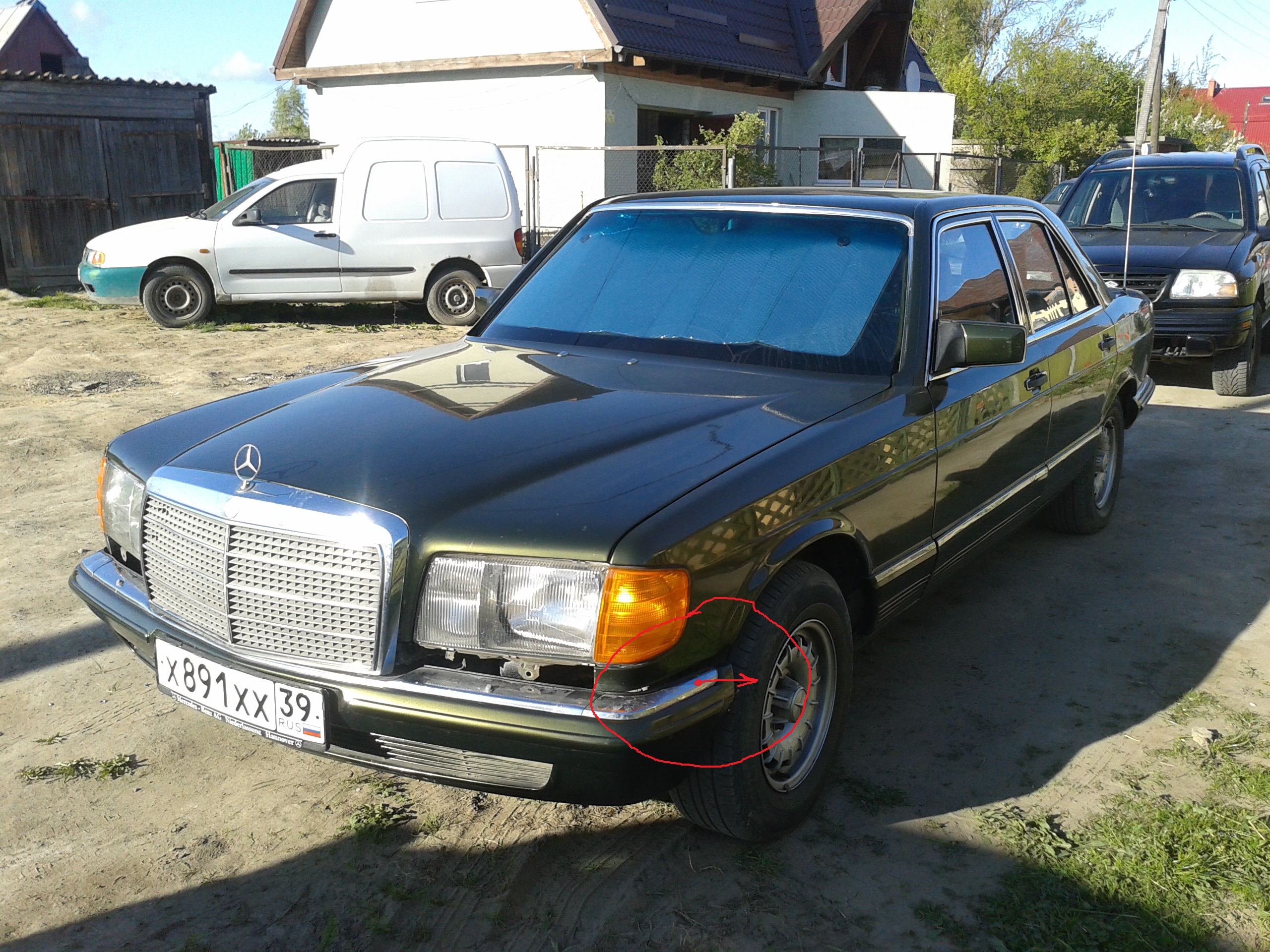

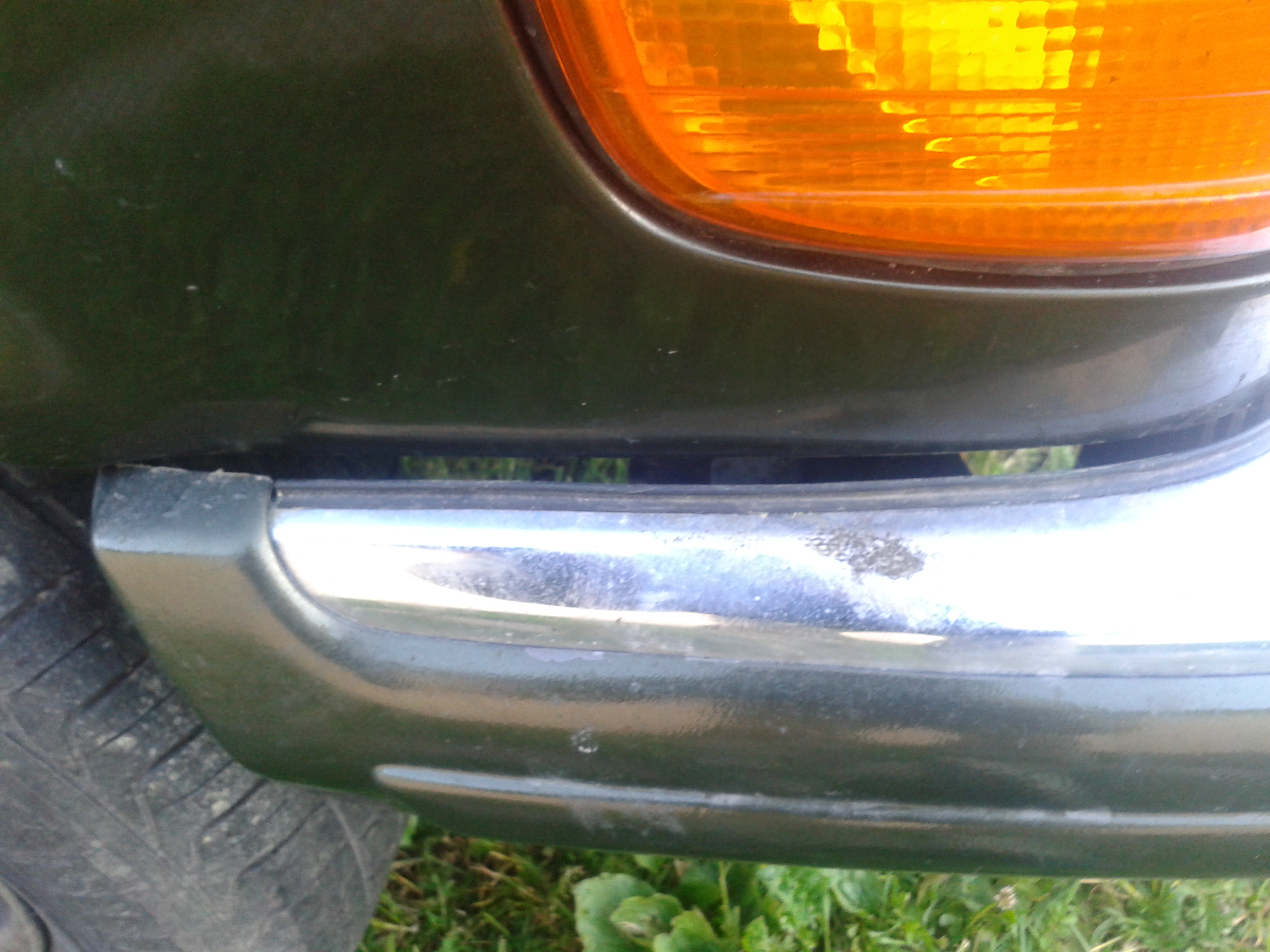

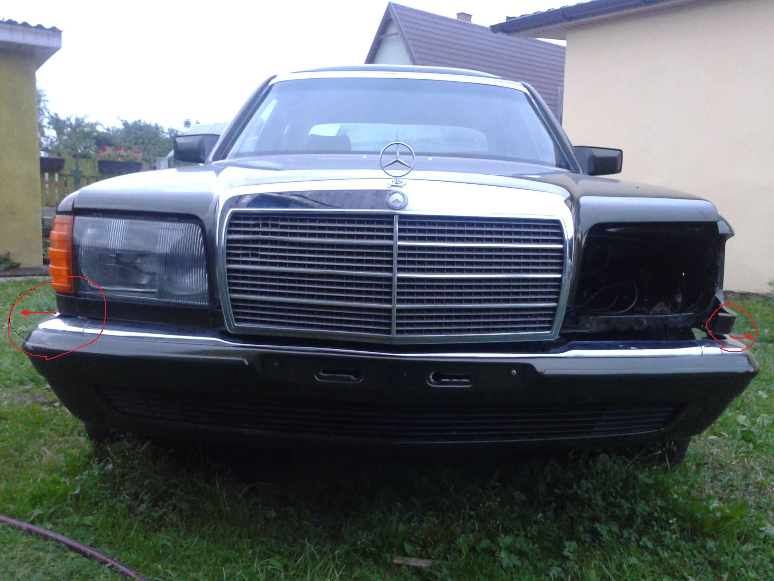

Всем привет. Суть проблемы. Ставлю передний бампер после ремонта кузова, а его боковины на 1см выходят от нижнего среза передних крыльев в стороны. Машина бита не была. Снимались передние крылья, но их неправильно поставить вроде нельзя. В чём может быть причина зазоров?

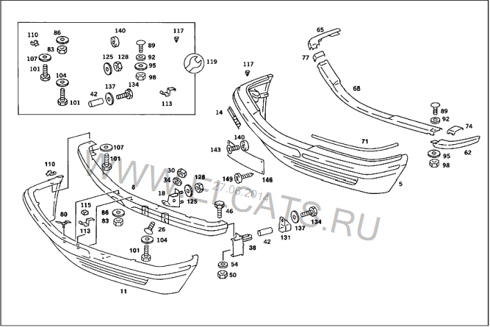

№ 38 и № 131 должны друг в друга вставляться.
проверь что и как установлено, № 131 можно регулировать выступ бымпера

за резинки под номером 71 не забывай и деталь под номером 131 тоже регулируется на кузове
#4 ОФФЛАЙН   Salomon
Отправлено 27 June 2014 - 21:35
42 если что можеш вообще не заказывать...это обычный кусок мягкого шланга ))))

спасибо. 71 она просто на хром одевается, а вот 131 нужно посмотреть.

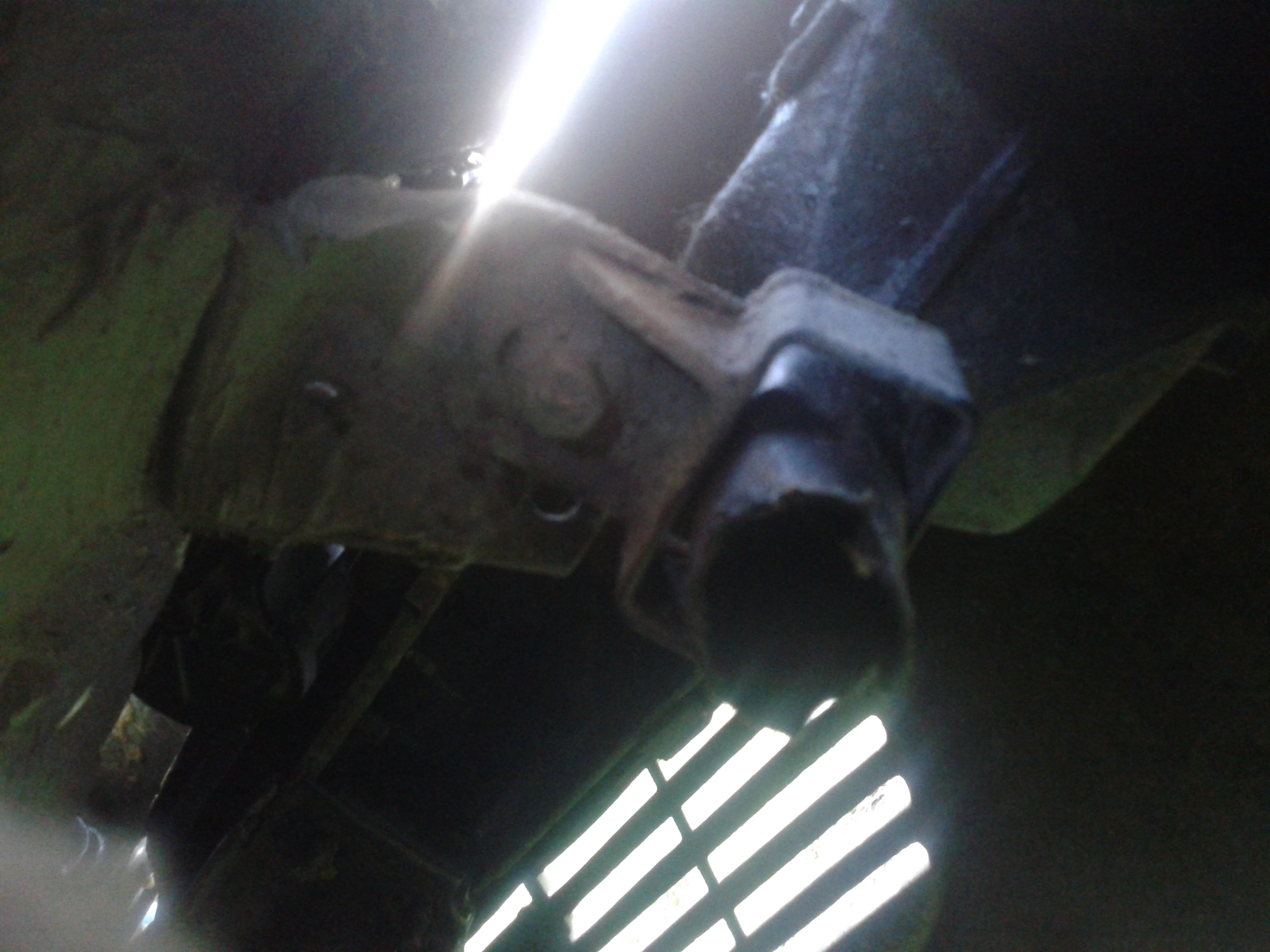

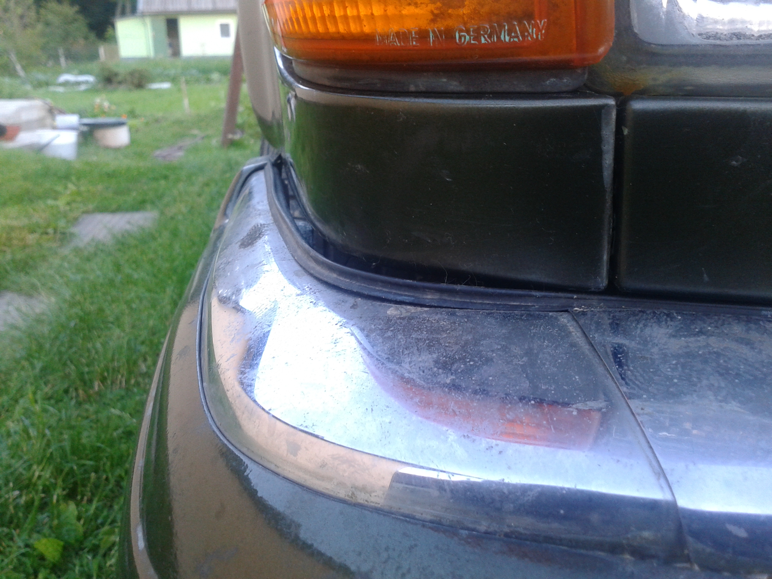

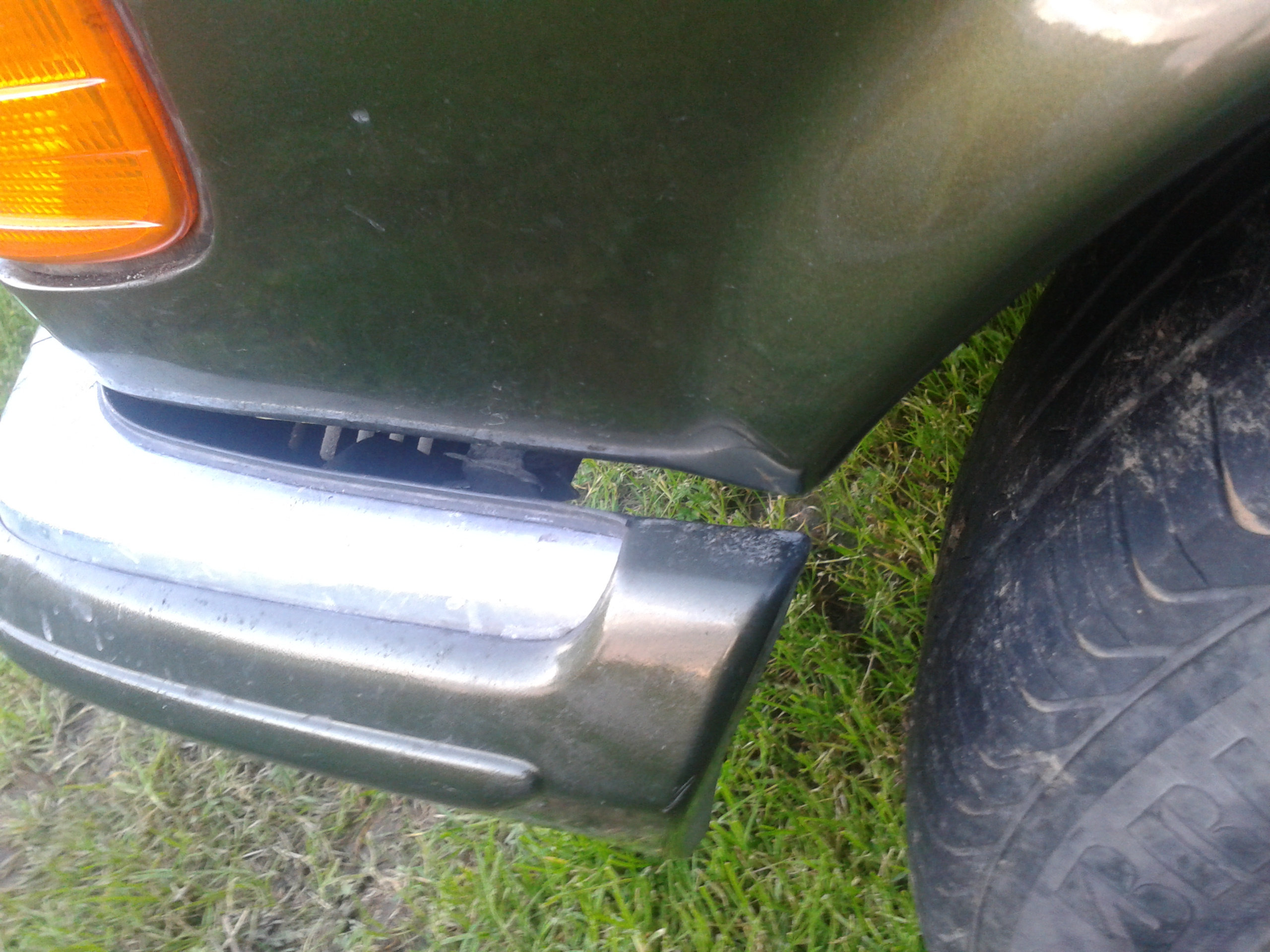

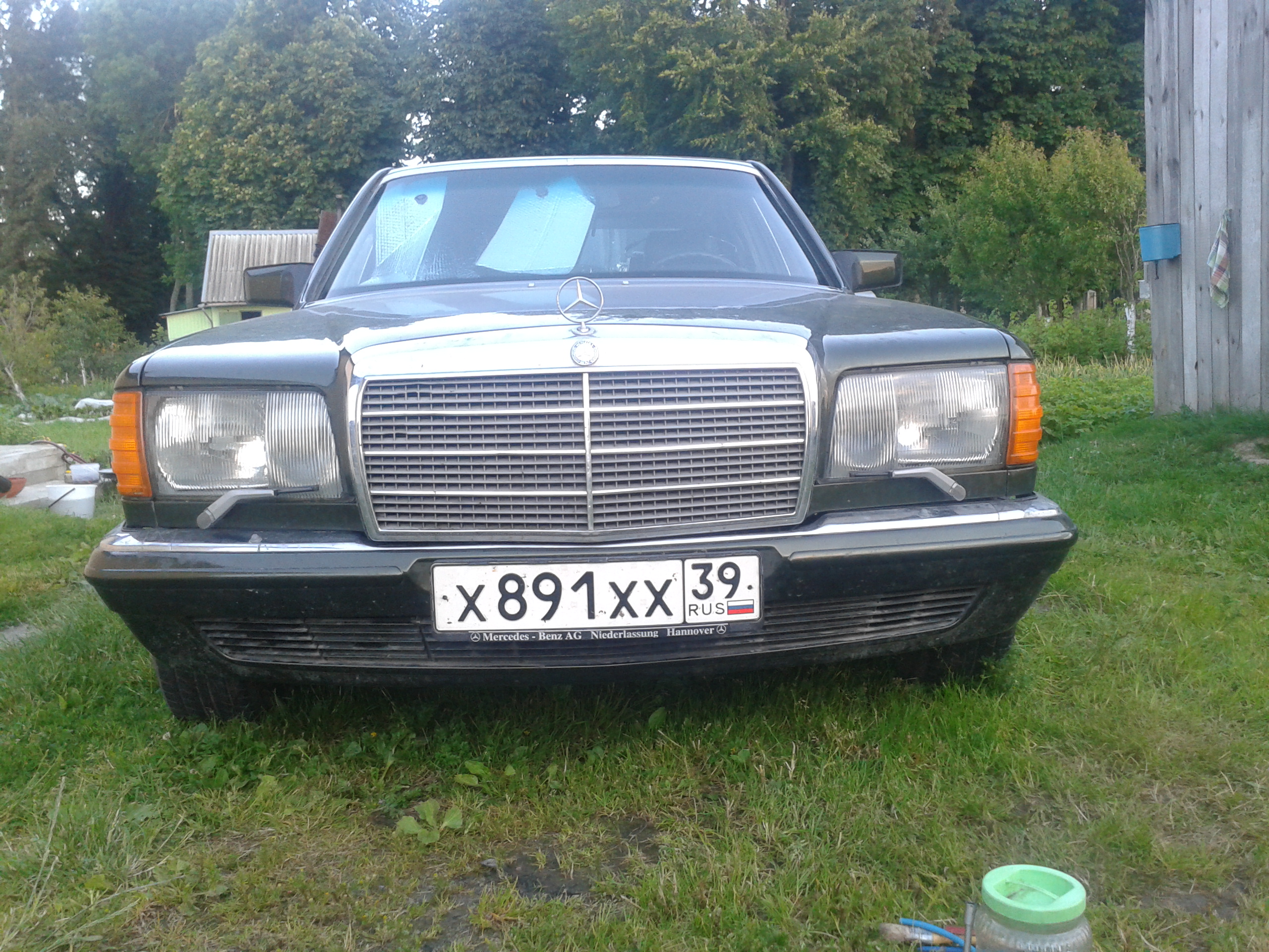

Друзья помогайте. Не увидел я там регулировки на издении №131. И выпирают оба края. Какие ещё могут быть предложения?
