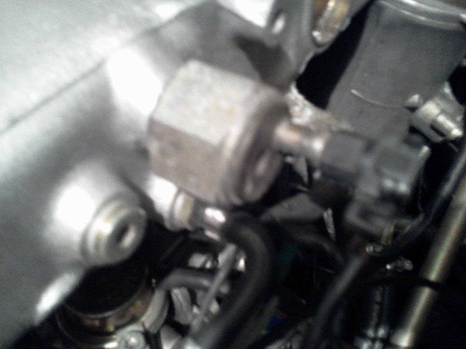

Что это за датчик и за что он отвечает ? у кого не смотрю нет такого Фото0631.jpg

Датчик давления наддува.Работает как аварийный в случае отказа байпаса дает сигнал и на альду закрывается подача с коллектора- соотв рейка сбрасывает подачу.
большое спасибо как я понял что на процесс работы ДВС в нормальном режиме не влияет ,,чисто аварийка

Сам датчик- вряд-ли.А вот с эл.клапаном, который управляется сигналом с датчика -могут быть проблемы. Т.е. нет подачи давления наддува на альду- нет полной подачи топлива.Если есть проблемы с тягой ДВС- стоит обратить внимание.
Ребята какая альда? 602962 ДВС полная механика нет у меня клапанов кроме электронного ХХна ТНВД к турбине нет ни одного провода как управляется ?
да и мотор *валит* 10секунд до сотни

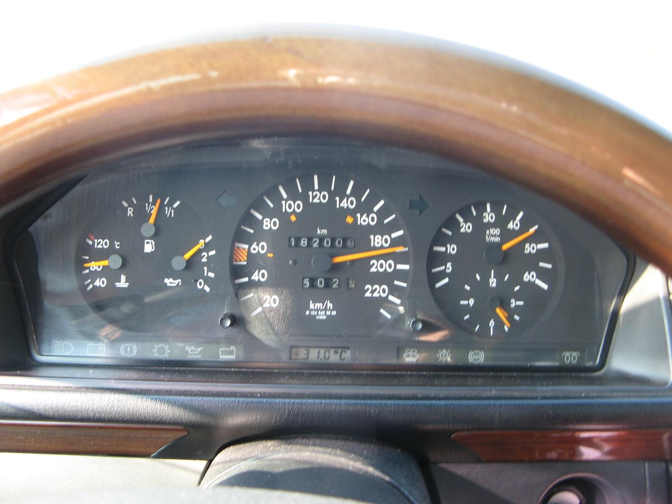

сомневаешься? приезжай проверим : ланосы и совковый автопрром отдыхают в том числе и бехи 2хлитровые проверено IMG_0117.jpg
А номер коробки и числа редуктора какие?
Ну и рабочая буханочка!
по вину такое выбило:Трансмиссия 722.418 03 058186

Парадокс! обычно с пробегом у автомобилей динамика падает ,а у этого повышается.По заводским характеристикам разгон до 100км\час. 12.3 сек.

ну так то у вас а у нас да ещё если реечку подкрутить да на ДВС ухоженом на хорошей соляре можно и 10 добиться +АКПП заряженое я уже писал хочешь проверить?приезжай попробуем на 100 американских рублей
крутит с кикдауном до4900 на каждой передаче

На кнопку кикдауна подаётся напряжение с отдельного реле, которое отключает это напряжение при превышении определённых оборотов, это сделано для защиты ДВС и трансмиссии. ЭТО реле - чистейшая электроника, хоть и является защитой от дурака и нормальному водителю оно в принципе никчему.
альда - ALDA, это есть турбокорректор, который подкидывает топлива при повышении давления в коллекторе. Здесь да - в нём электрического ничего нет.
странно...передачек то четыре же?
вот мои данные 606 + 722.4
обрати внимание на соотношение скорость и обороты

У меня редуктор 3.07
изверг... Куда так ездить?
