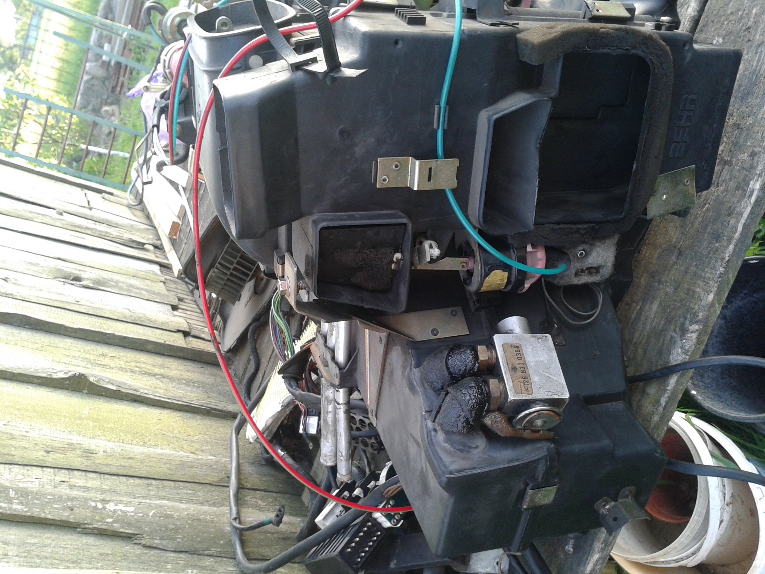

Всем привет. Решил поставить климат на своё безкондейное авто. Есть комплект (по случаю), но не полный. Пока нет радиатора с выводами на две стороны (есть радиатор с двумя выводами на одну сторону), шкив на коленвал, толстых трубок и ещё чего-то так как остались пустые клеммы. По ходу фотки фыкладываю. Может кто что подскажет и может недостающие детальки найдутся. Мотор 110.2014_06_01_21.20.38.jpg

Делал один раз.
Там так-же все было на М110-й.
вся система была от М117-го.
Выкладывай все, что есть с фото.
Шланги можно наростить, пользовал от того-же м117-го , через переходники( их пришлось заказывать у токарей.)
П.С. Если у тебя климат от Рестайла, то тебе надо было тогда брать и всю проводку от рестайла ибо на до-рестайле там все по другому.

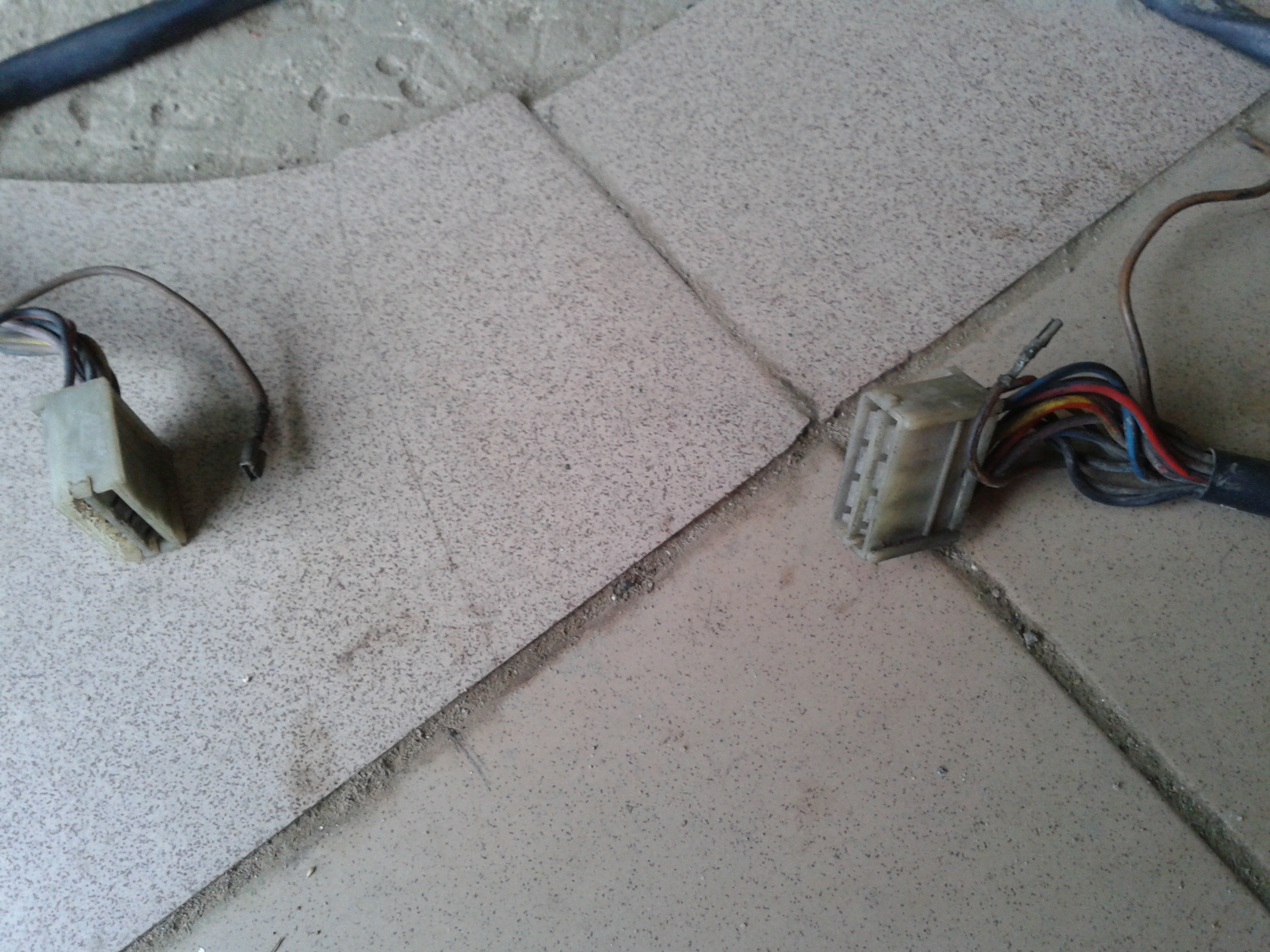

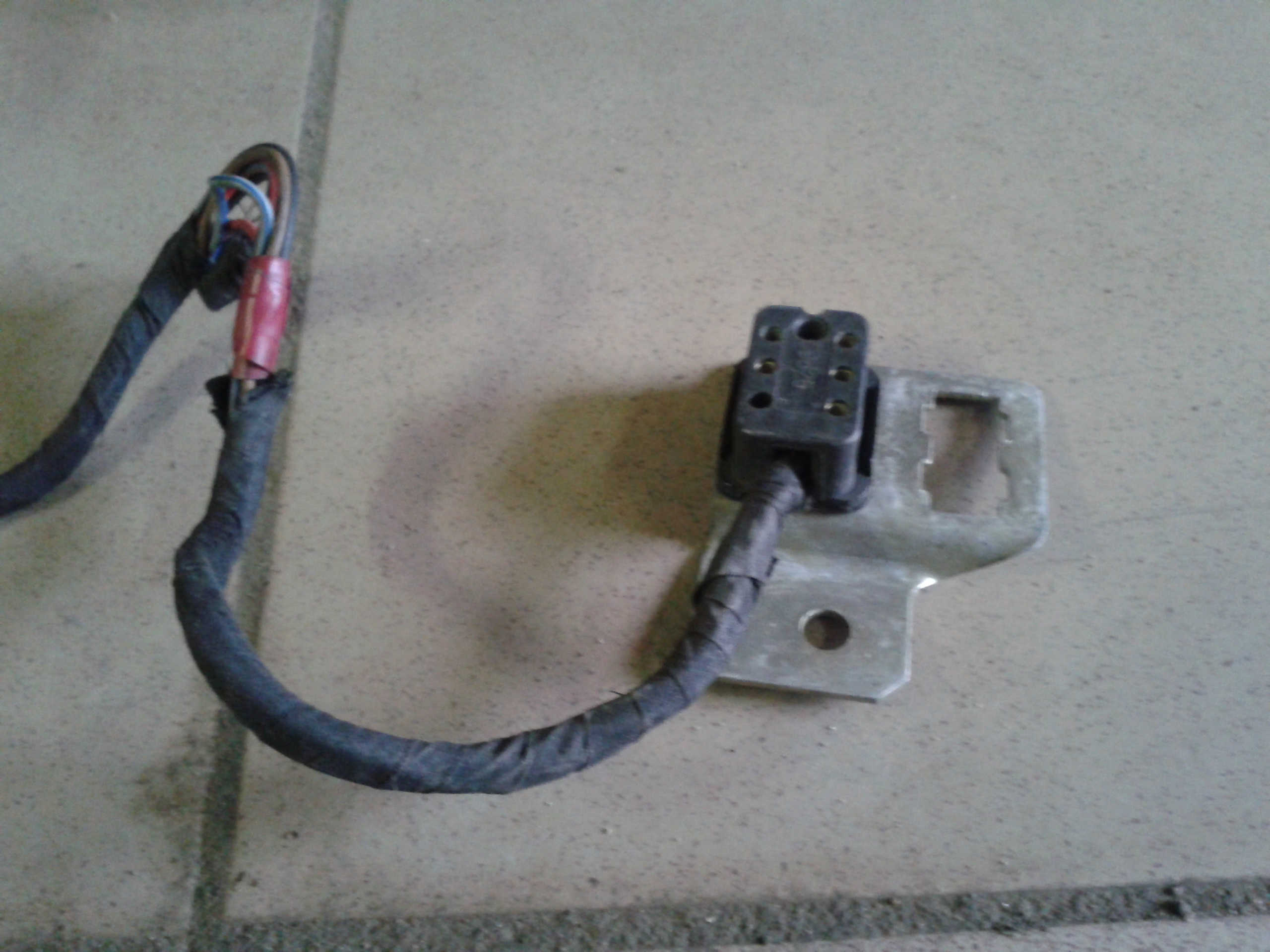

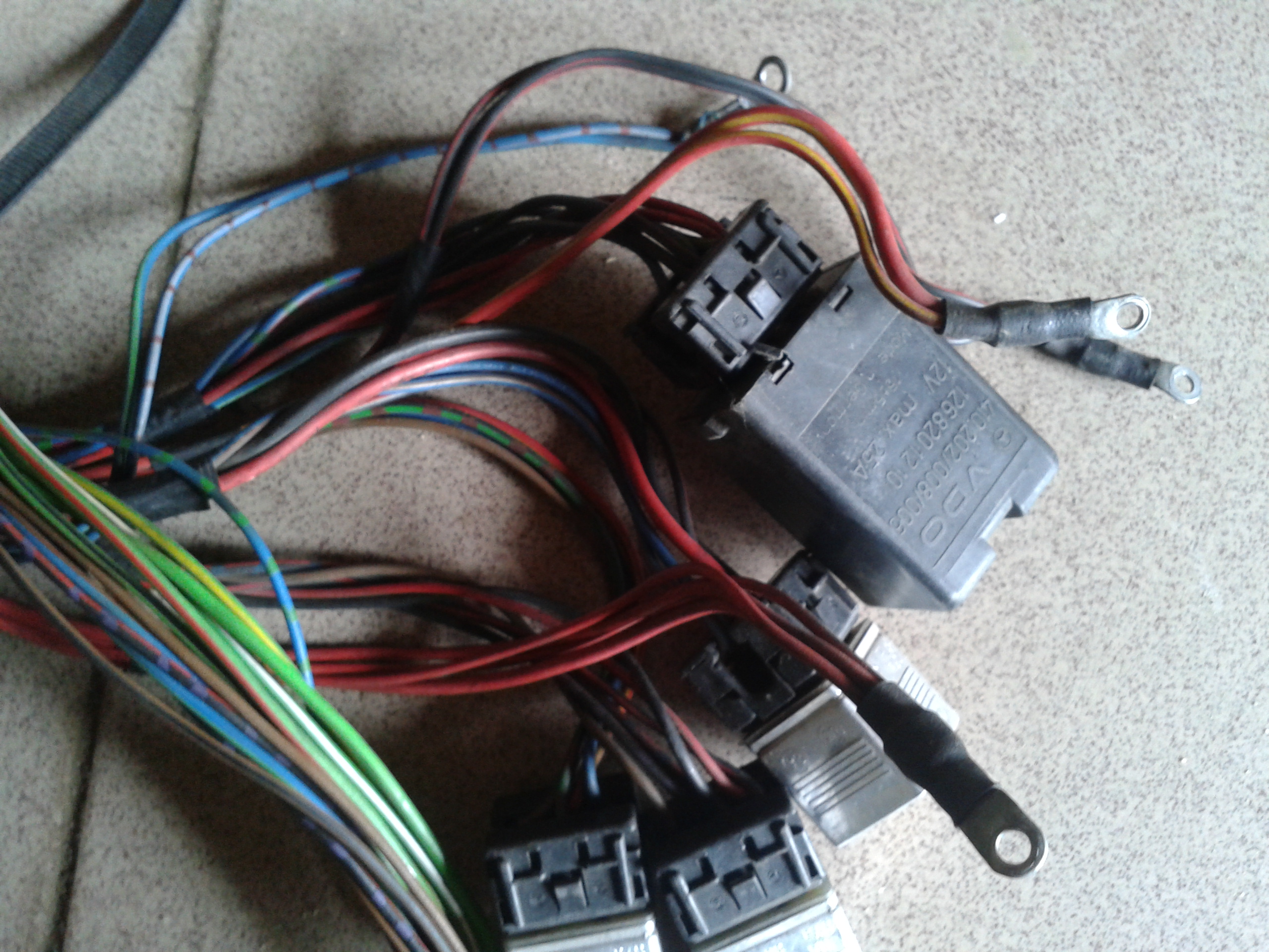

1.Тут четыре гнезда от реле. Стояли три квадратные алюминиевые, а одно пустое. Какое должно быть третье?: 2. Не ясно что за штекер выводится в салон: 3. И что за два штекера улеглись на правой арке: Есть мануал на американские 126, в частности и со 110 мотором, но по 2 и 3 пункту на схемах ничего нет. ещё вроде нужен температурный датчик который крепится к блоку справа, но провода которые подходят к блоку обрезаны. Какой датчик тут нужен? и вроде на муфту компрессора должны идти провода из этого же обрезанного пучка. В блоке предов есть контакт от реле бензонасоса, с которого или на который идёт сигнал на увеличение оборотов двигателя при включении компрессора. Куда он должен подключаться в блоке предов? Так же не могу понять куда подключается гирлянда подсветки кнопок.

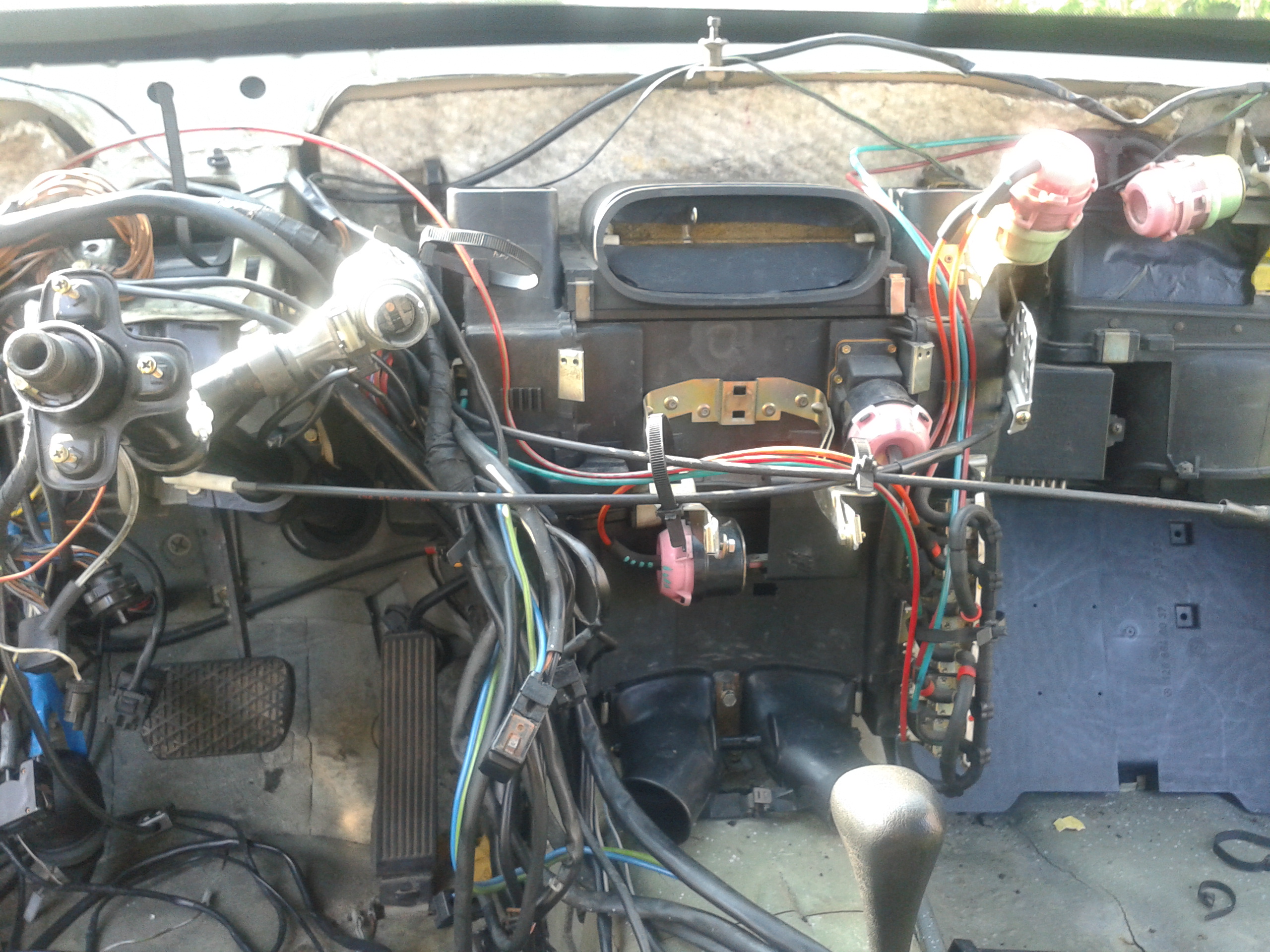

начал догонять назначение неопознанных проводов. Вебаста подключается к климату проводами?

В общем демонтировал проводку с непонятными отростками и вживил нормальную. Теперь вопрос про допуск масла и газ для компрессора? Нужно ли в полость компрессора заливать масло отдельно от системы?
