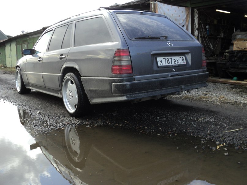

Стоит 245 40 18 265 35 18 проблем нет и дискамфорта :mrgreen:9J et35
