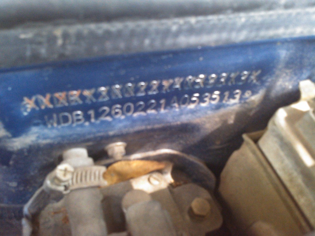

добрый день... сегодня смотрел авто.. 16 лет в России...а у него 2 вина..один сверху заштрихован.(перебит ВИН)хозяин сказал ещё в Германии так было...нужен совет..При покупке проблем с ГАИ не будет?

У нас к таком у относятся не айс. А так, да. Ранее так зачеркивали ошибочный Вин.
Если очень хочется данный авто, то с продавцом в гаЁвню и пока не встанет на учет на тебя, --сделку не заключать. Только таньгу покажи продавцу, правда он взамен попросит расписку. что ты с ним действительно расплатишься после постановки на учет на твоЁ имя.
самое интересное вин одинаковый что внизу...что вверху..
Так заехать в МРЭО и делов то........... :redface:

Отправлено 30 June 2014 - 17:27
по слухам : это заводской косяк
поподробнее можно? как гаи к этому относится?
#9 ОФФЛАЙН   Gazzel
Отправлено 30 June 2014 - 18:00

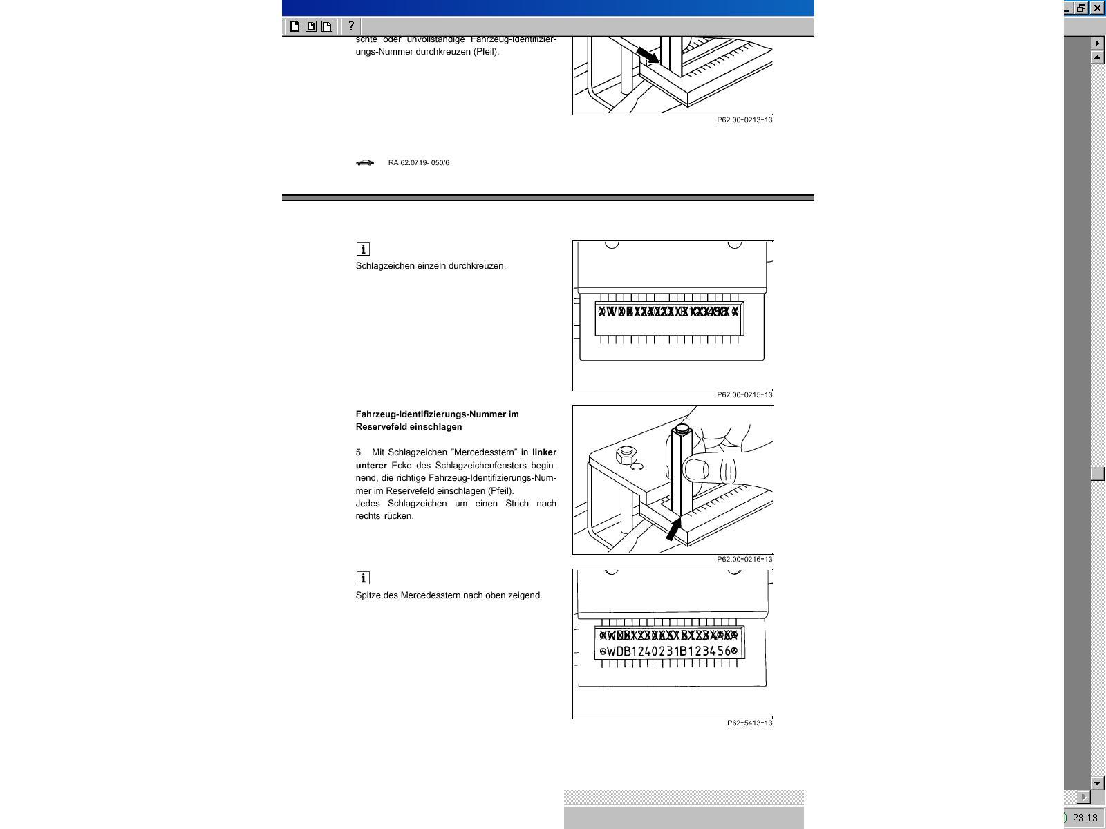

не по слухам, а в ВИСе указнао, что перечркивается и набивтается заново. вот почему оно одно и тоже не ясно, может звездочка мерседовская вверхногами набита была?

Отправлено 30 June 2014 - 18:19
Ментам потом про ВИС рассказывать будете.16 лет назад всё можно было.А теперь попробуй эту машинку с учёта сними-поставь .В лучшем случае получишь кучу запчастей не подлежащих постановке на учёт.Вот бы и я так нах...л звёздочек над ВИНом своего старичка,чтоб не стоял под запчасти.Хватило и судов и всего.Ну нельзя по закону у нас в стране изменять маркировку кузова.Лет 10 назад поправимо было вклейкой в ПТС,сейчас нет.Да и не стоит денег эта возня,проще нормальную машину найти.

Отправлено 30 June 2014 - 20:46
еси в WIS есть инфа на этот случай , можно и мусорским дать ознакомится с ней . с заводом то не поспоришь .,
хотя им вапщето похъ может быть абсолютно на WIS

Отправлено 30 June 2014 - 20:52
Номер документа из ВИС подскажете?

Отправлено 30 June 2014 - 21:09
по 124 №62-050

Отправлено 01 July 2014 - 05:18
Если машина стоит на учёте-пусть так и будет.Её снимать нельзя.При попытке постановки вновь могут и возникнуть проблемы.Мне в своё время так объяснили.Уж кто и как подойдёт к решению данного вопроса.Один чёрт будут экспертизу делать.По-моему лучше без заморочек таких ,куда отъедешь подальше от дома-там другой взгляд на этот номер возникнет.
