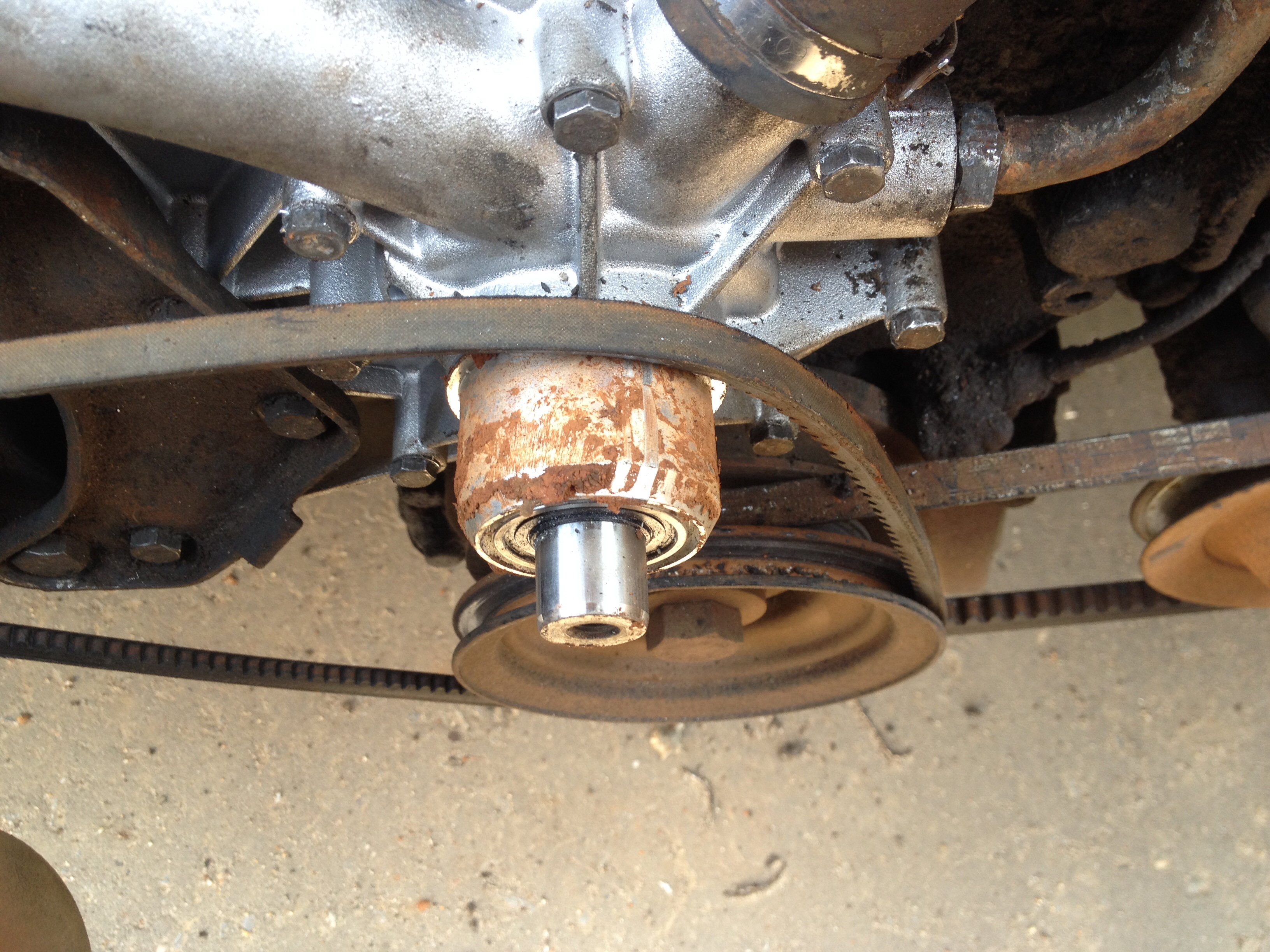

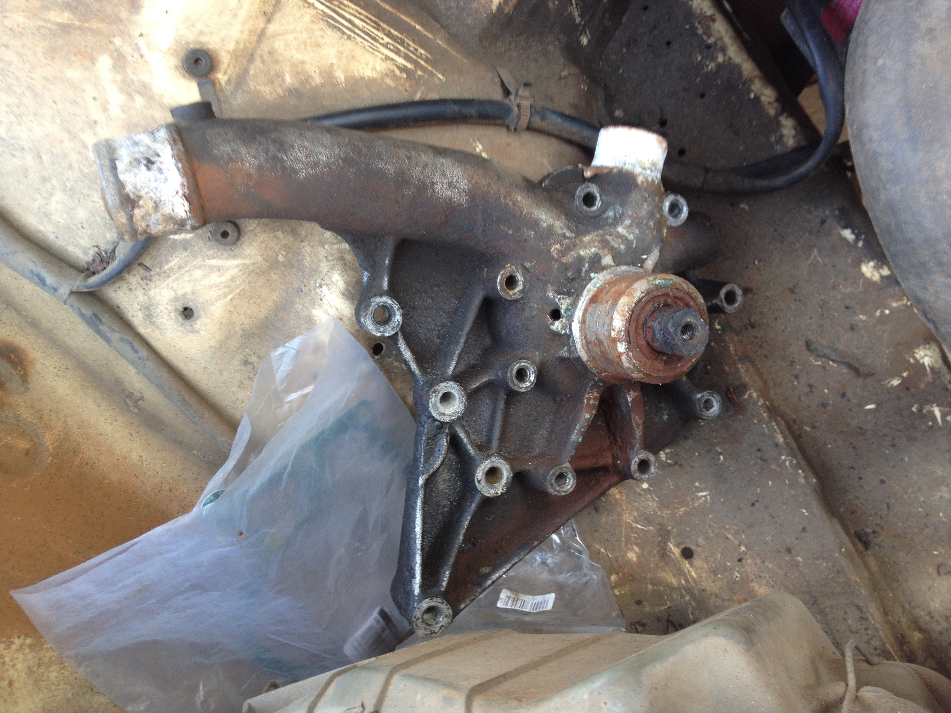

Добрый день! Заменил помпу, подскажите, какой нужен шкив под нее, старый не подходит.
Старый шкив просто одевался на вал помпы и прижимался крыльчаткой, по сути вентилятор крутился постоянно. Почитал форум, не нашел подобной системы крепления как у меня.
W123, 1981 год, 2.0 бензин, 102-ой мотор

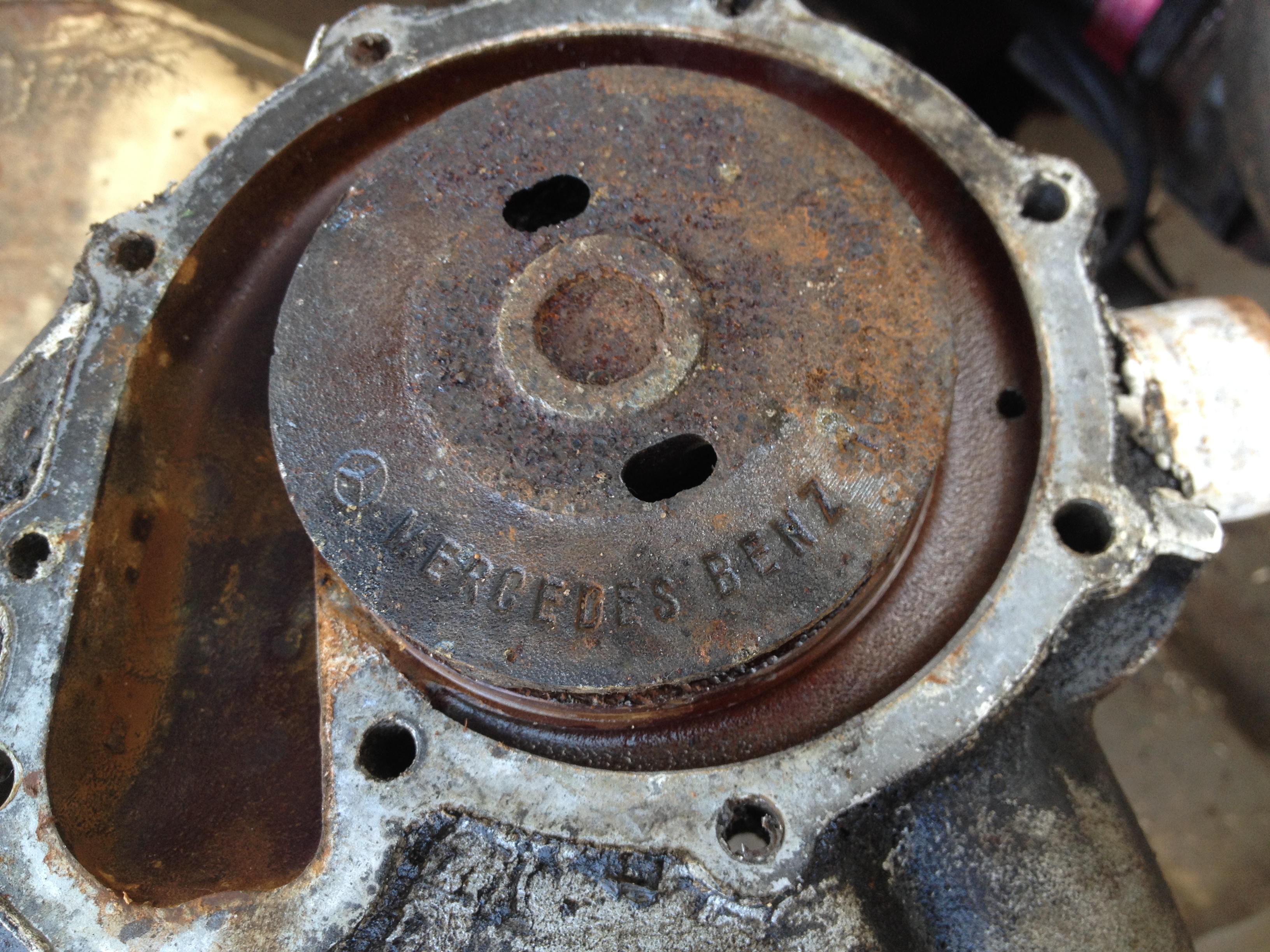

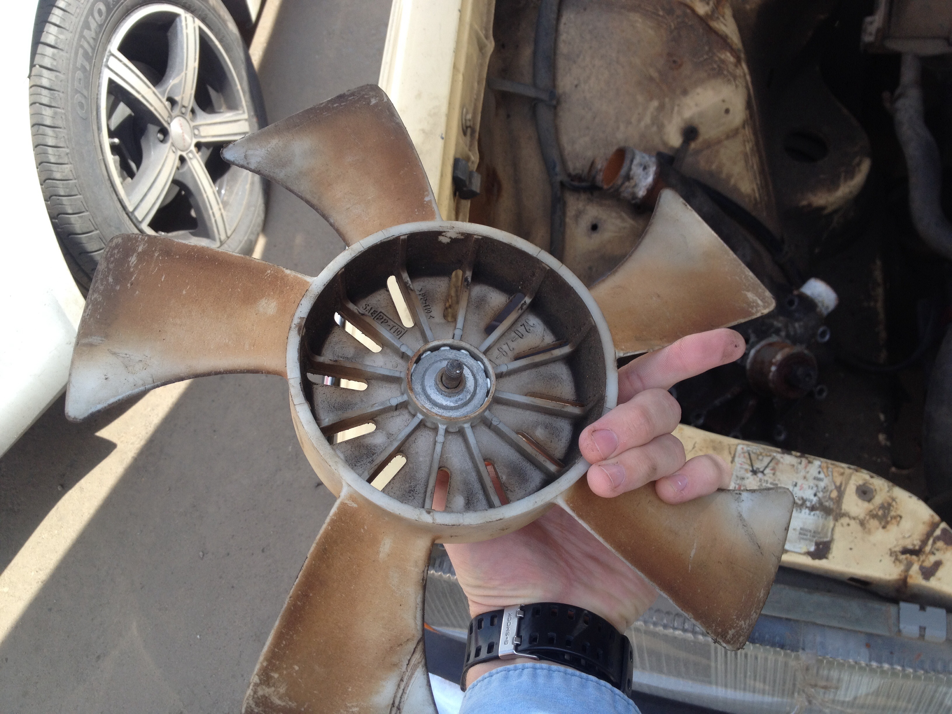

Фото крыльчатки

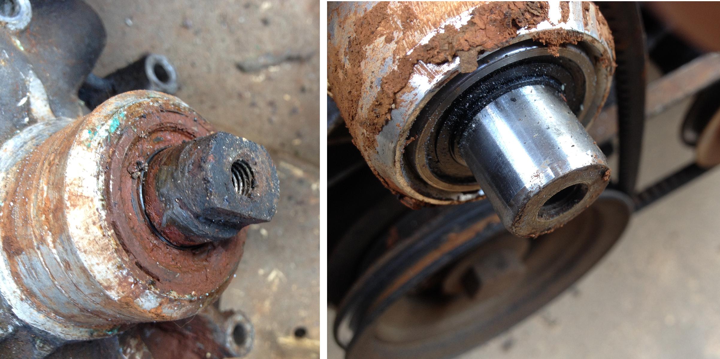

Старая помпа оригинал, ощущение, что она ещё заводская, обратите внимание на валы помп, они отличаются.
На старой срезы, посадочное место шкива имело форму именно под такой вал, соответственно, на новую помпу он не встал, даже если бы не развалился.
Номер помпы, которую дали Вы, тоже не подошла бы, опять же из-за вала.

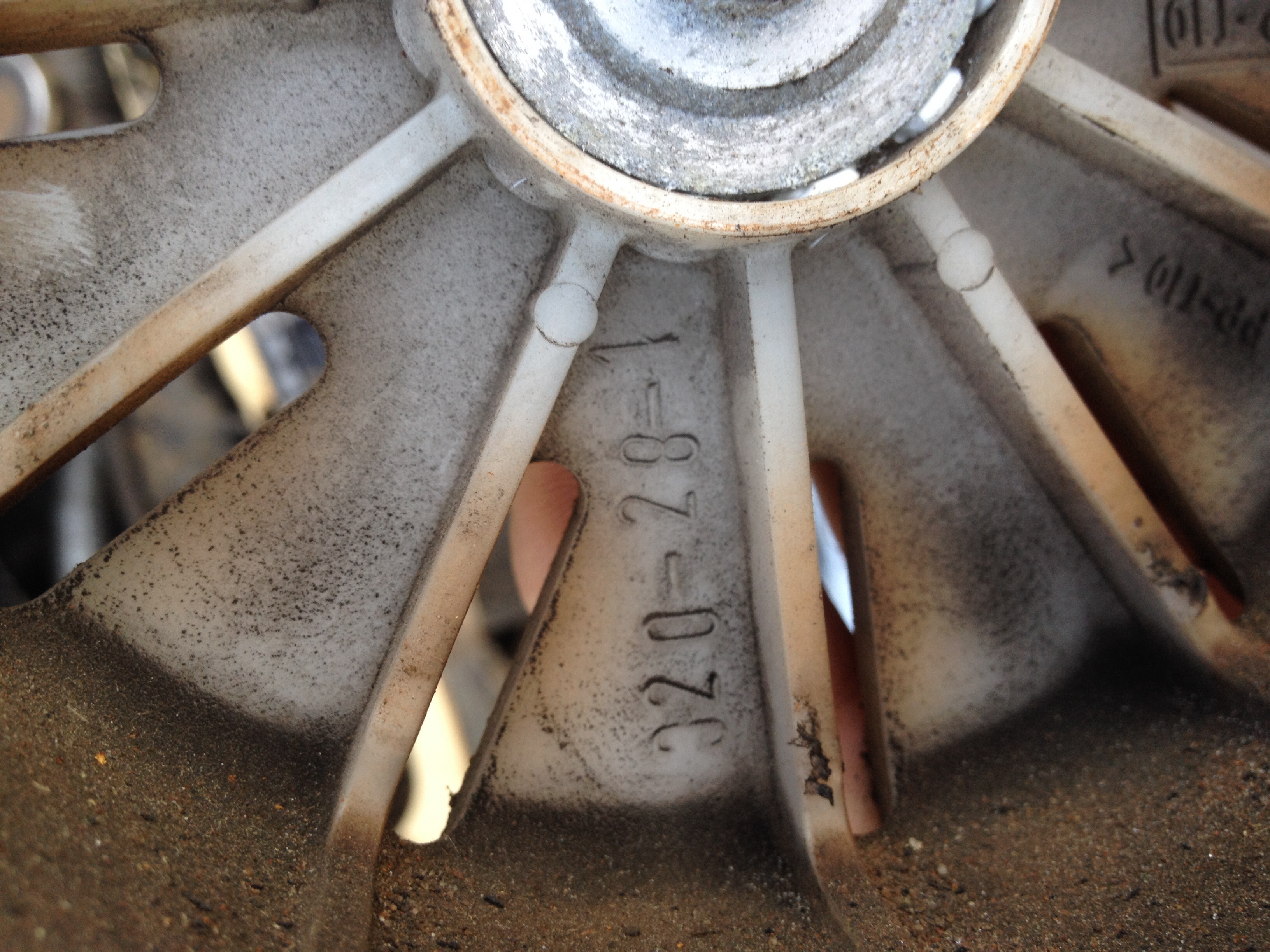

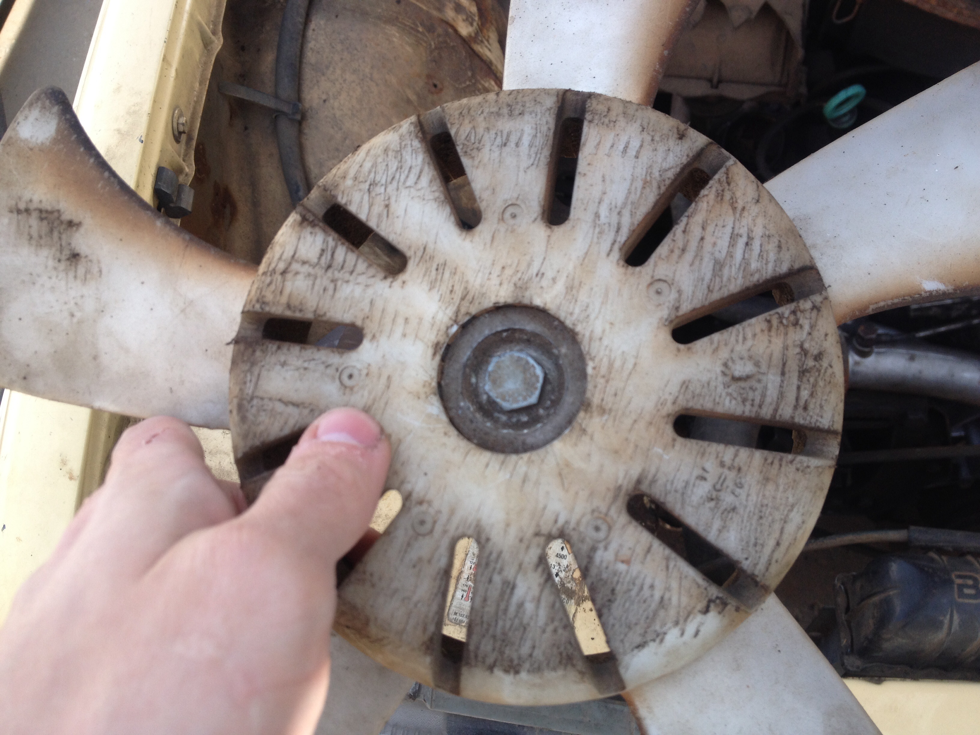

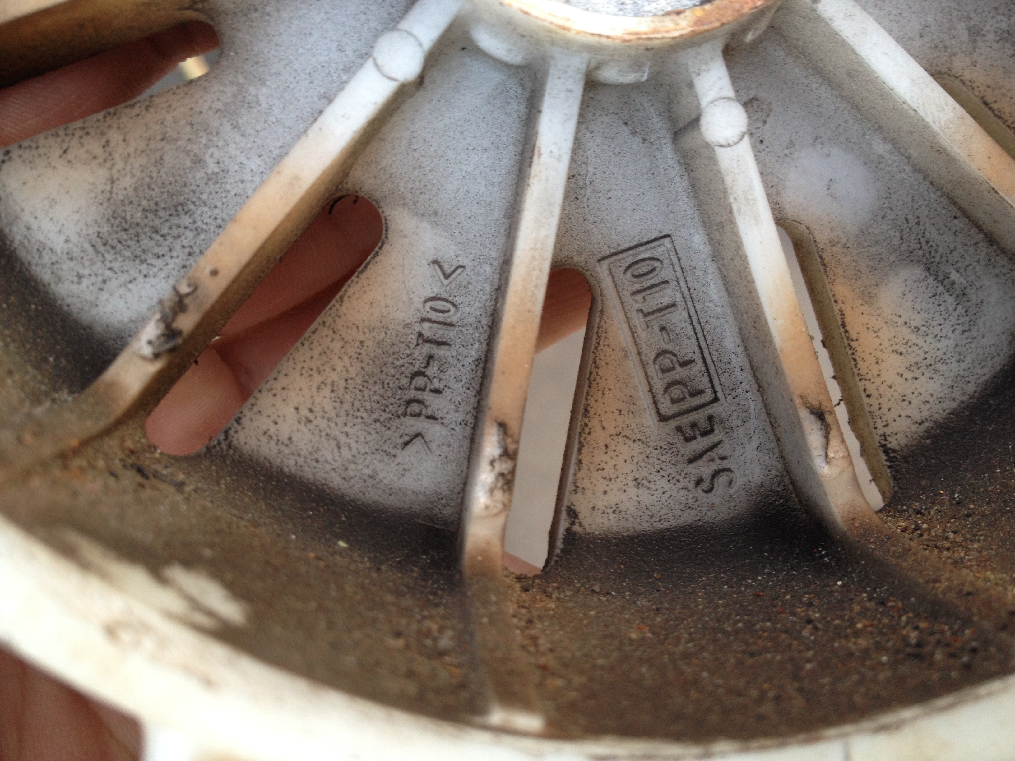

номер на крыльчатке есть?
Вот такие номера имеются на внутренней стороне.

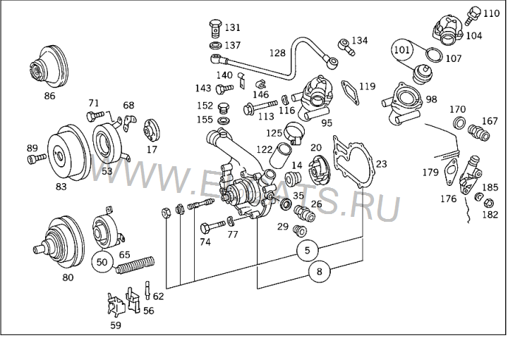

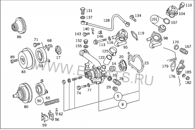

"какой нужен для этой помпы?"
видимо № 86 на схеме, потому как 83 под другой флянец, а 80 под широкий ремень
наверно кто то когда то сделал с применением нетрадиционных материалов и методов

Благодарю за чертеж, теперь хоть примерно могу знать, какого вида шкив искать.
Старый шкив был совсем другой, без каких-либо номеров, еще очень удивило, что он был под два ремня, то есть вторая канавка под ремень никак не была задействована. Похоже, это действительно колхоз чьих-то рук.

переделать под широкий ремень будет проще чем найти этот шкив
