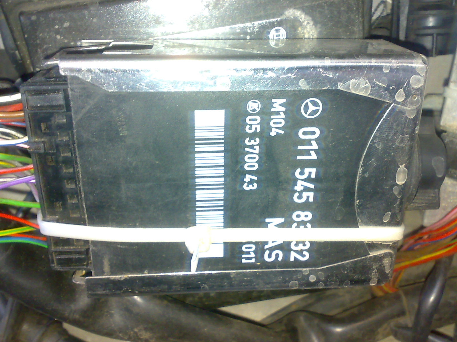

Хех вышла запара у меня реле насоса другое что замыкать? 22 контакта. других реле за акб нету.кроме реле перегрузки
Если мне не изменяет память,там в колодке вроде два толстых провода. Один красный, другой черный с белой полоской.Вот их и перемыкаешь.
