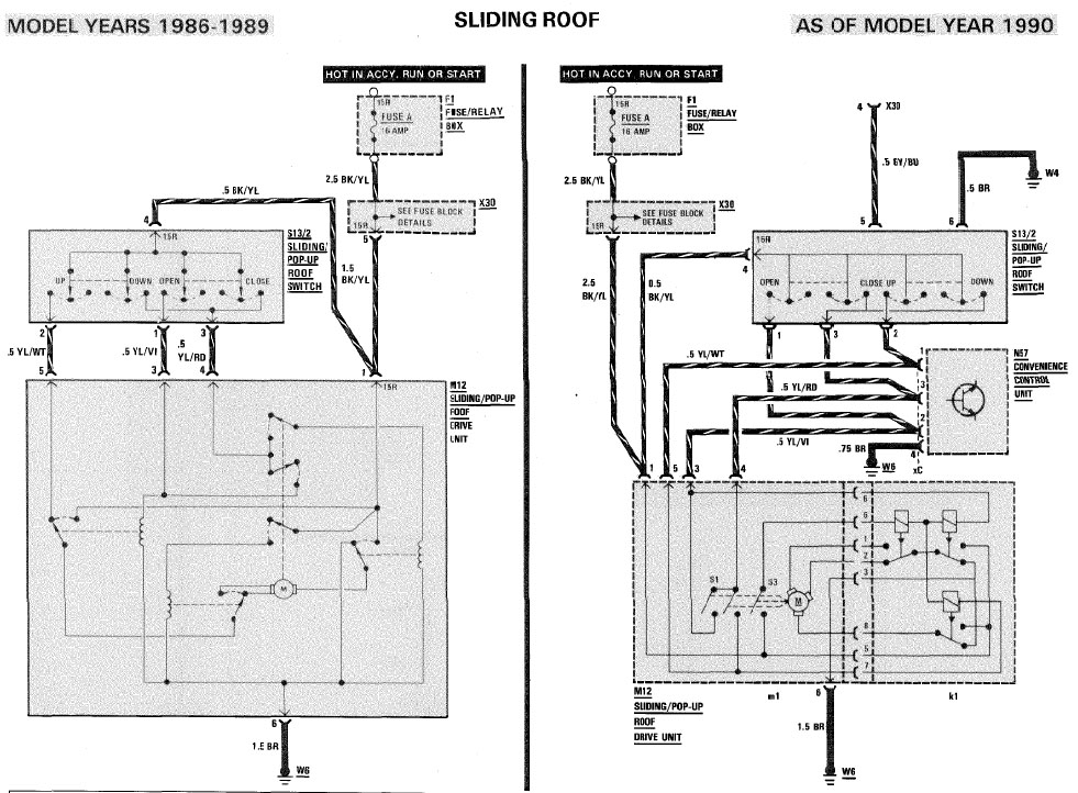

добрый день есть ли у кого схема подключения люка на 124..проблема в том что нет питания на кнопке люка..предохранитель целый питание на нем есть.до кнопки не доходит.на сколько я знаю питание связано и с зажиганием и с водительской дверью..так вот куда идет плюсовой провод с предохранителя и доходит до кнопки..очень хочу разобраться а не колхозить питание.при подачи плюса накнопку люк работает.

Ковыряй Untitled_1.jpg :

обогиносороги..а если схема в машине с Блоком Комфорта но он отсутствует..будет ли работать??!
Блок комфорта стоит параллельно, причём параллельно переключателю.
Плюс на переключателе появляется при включении зажигания. Нет его? Ищи где пропадает. Отрезали(вопрос почему)/отвалился/плохой контакт...

такая же фигня была, у меня тоже нету бк, искал плюс искал и нашел, прикол в том что плюс сначала идет к мотору а потом к кнопке, вот в пучке впроводов который подключается к моторчику доложно идти в черно желтых провода, один толстый типа главный плюс, а второй тоньше это на кнопку, буду рад если помог))))
именно так и идет.разобрался в этом

сервис мне не к чему.схемы то простейшие а вот на яву не тупо на прямик идет к преду А

Ну не знаю... Что тут сложного? Лезешь к блоку управления люком. На 1 ноге разъёма проверяешь +. Если есть, то ищешь где отвалилось по пути к кнопке. В разъёме он раздваивается, приходит с преда и уходит на кнопку. Если плюса нет то ищу точку соединения X30 - под ковриком водительским - слева. Дальше предохранитель.
