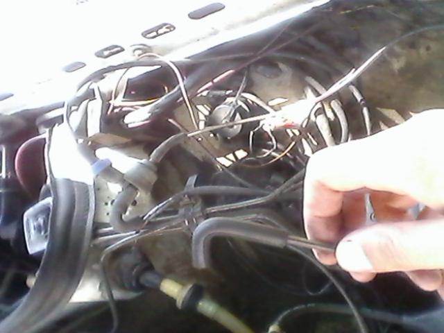

Подскажите что она значит и на что влияет?
#2 ОФФЛАЙН   Gazzel
Отправлено 02 July 2014 - 14:16
второй конец куда подсоединен?
#3 ОФФЛАЙН   Mejs
___
к тому резиновому тройнику что я обвел на первом фото!!!
#4 ОФФЛАЙН   Gazzel
Отправлено 02 July 2014 - 15:04
похоже на продувку абсорбера, соответенно оди конец никуда, но он прикреплен к держалке в крыле
#5 ОФФЛАЙН   Gazzel
Отправлено 02 July 2014 - 15:28
вот только не ясно какой из двух концов уходит в никуда. а каокй на клапан открытия

Отправлено 02 July 2014 - 15:32
#7 ОФФЛАЙН   Mejs
Mejs
  • Cообщений: 15
Отправлено 02 July 2014 - 15:33
___
тоисть там где обведенно ето одна и таже трубка просто согнутая у меня в руке!!!
#8 ОФФЛАЙН   Gazzel
Отправлено 02 July 2014 - 15:52
имеется ввиду от клапана, там толстая на абсорбе, а тонакая на включение продувки, вероятна третья дальняя, но не видно
#9 ОФФЛАЙН   Mejs
Mejs
  • Cообщений: 15
Отправлено 02 July 2014 - 16:03
ну а эта пусть так и болтается?

Отправлено 02 July 2014 - 20:37
Должна одеваться на двухрогий вакуумный термоклапан на ГБЦ . От этого клапана ещё одна вакуумная линия идёт на дроссель , куда приходит с твоего клапана толстая трубочка . Т.е. получается кольцевая система . Вакуум с дросселя приходит на клапан двухрогий , оттуда на твой клапанок , который открывает поступление паров бенза из адсорбера в дроссель . Важно !: если шланг до адсорбера перебит - будет резкое обеднение при нажатии на педаль газа !

Отправлено 04 July 2014 - 15:55
____
спасибо большое НО ДЕЛО В ДРУГОМ на тот двухрогий термоклапан уже одето 2 такие трубочки вот в чём беда,я запутался((когда купил мерс он у меня недавно начал розбератся во всём даж двигло перебрал,а вот с етими трубочками ибусь(( просто я втыкнул после переборки всё так как и было и ета трубка чет лишняя у меня((

Отправлено 04 July 2014 - 21:27
То же по этим трубкам интересно, у кого подключены сделайте фотки

Отправлено 05 July 2014 - 17:13
трубка не с этого места

Отправлено 05 July 2014 - 21:38
Напиши , откуда и куда идут у тебя конкретно трубки . Поправим .

Отправлено 07 July 2014 - 15:48
____
одна трубка сдвоенного датчика идёт на дроссель,вторая трубка из того же датчика втыкаеться в коллектор впускной!!! а с етого тройничка одна трубка идёт на дросель,вторая где возле вакуумного усилителя втыкаеться в жёлтый двойник,а если в етот конец шо болтаеться подуть то стрелка економетра уходит в красную зону!!!! может во впускном коллекторе должин быть двойник и ета трубочка тоже тута подключаеться,а то у меня економетр всегда трелку дежит по середине и от малейшого касания газа уходит в красную зону ???

Отправлено 07 July 2014 - 20:43
____
Лажа полная . На фото сосок под вакуум на модулятор давления автоматической КПП (располагается на самой АКПП) . Если мех - должна быть заглушка .
Далее , между 3 и 4 трубой впускного коллектора тоже есть сосок . На него надевается тройник . Одна часть - салонный вакуум , вторая - на коммутатор EZL (левое крыло смотри)
Далее , двурогий клапан . Одна трубка тонкая на дроссель , вторая на клапан на крыле . От клапана на крыле одна трубка под крыло , вторая в дроссель .
Вот .

Отправлено 08 July 2014 - 00:24
Вот .
____
спасибо что разталдычил)) реально огромная благодарность!!!)))
