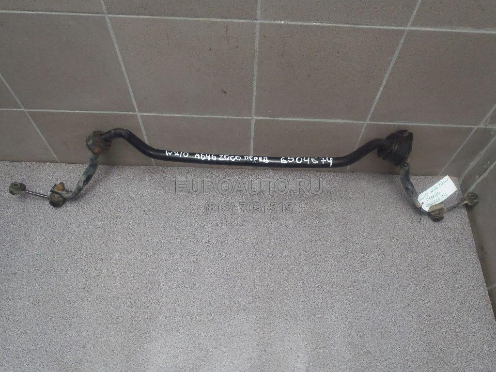

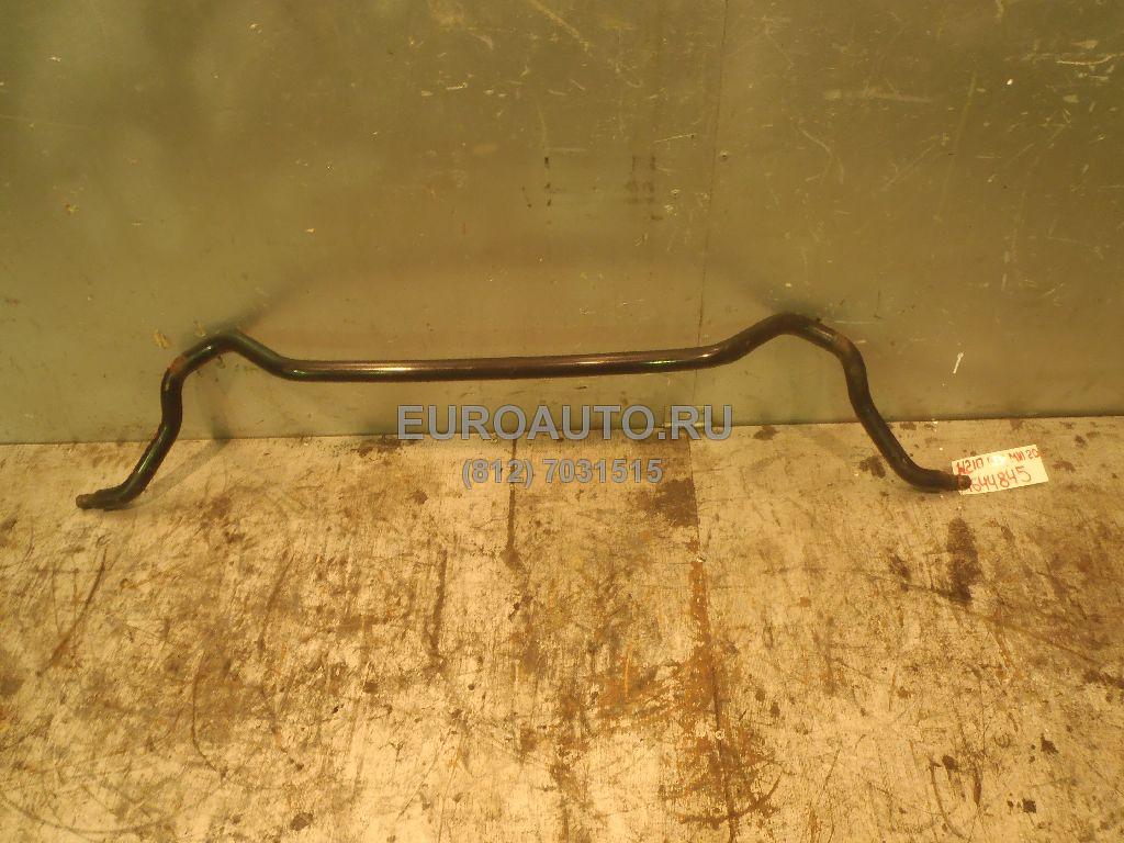

доброго времени суток,подскажите пожалуйста замучался с косточками,хочу понять подойдет ли стабилизатор с 210 ? у меня стоит на рисунке (2) а думаю поставить на риунке (1),прошу прощенья если есть тема но ни чего похожего не нашел.может кто сталкивался
Внешне очень похожи думаю подойдет. У меня на 210 как на втором фото. Думаете с косточками на первом фото будет меньше проблем?

В принципе - должен... Только втулки стаба наверняка другие будут.
думаю с ними лучше будет,или может я не прав подскажите
На 210-ые шли два вида стабов (третий-на фирматик, он не подойдет), отличаются толщиной (т.е. втулки будут другие), стойки одинаковые на всех, так что, от проблемы ты не уйдешь-стойки стаба-болезнь 210-ых...
