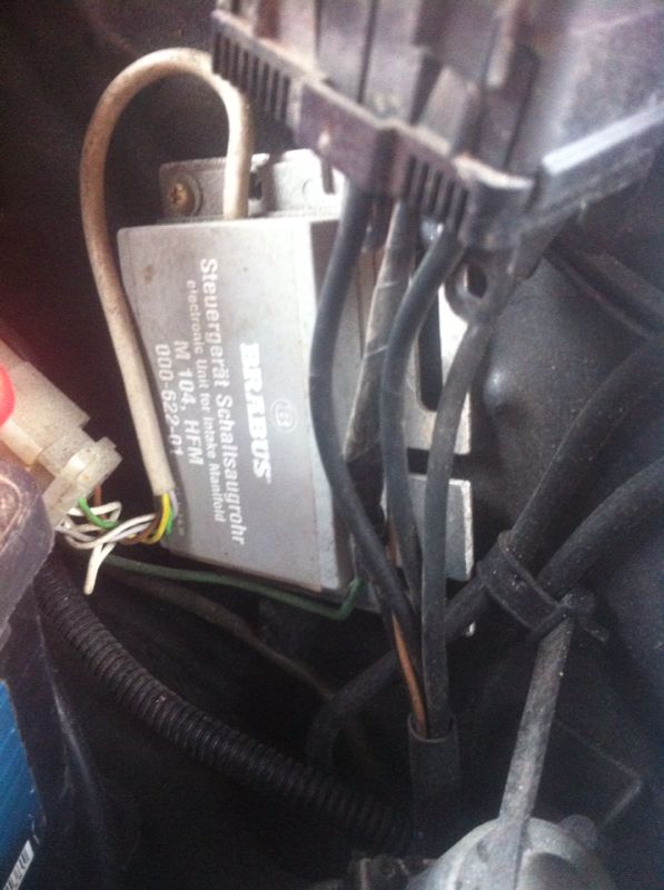

не очень смешно - вернее совсем не смешно. при вскрытии мотора обнаружено: поршневая 92.0, на противовесе колена надпись BRABUS 90mm. номер блока соответствует заводскому, головка стандартная - за исключением впускного распредвала. снял ЭБУ - на нём никаких обозначений брабуса не нашёл(болтики мозгов под родной краской.
Так эбу они делали доп. Блоком.... как на фото...

вопрос где установлен дополнительный блок управления фазами. у меня только родное ЭБУ, а брабусовского я не нашёл.

Отправлено 10 July 2014 - 08:22
там где акум стоит.
Кстати, есть совершенно реальный вариант заставить работать 3,6 с обычной башкой и всем остальным стоком. Именно такой вариант был у Паши на глазах + я прям живьем видел работающий мотор в Моркве на цэшке. У Паши был с эбу и работал будь здоров, а московский стоял на обычном HFM-е без брабусовского блока. В любом случае, эбу по сей день продается в Алармах от 12 до 15 тыс. в зависимости от погоды, а ставится рядом с 16-пиновым диагностическим разъемом в разрыв его 10 контакта.
Полная инструкция по монтажу этой коробки размером с пачку сигарет:
1. Fitting the BRABUS add-on control unit
The BRABUS add-on control unit is fitted in the space next to the unit (with the plug facing downward) and held in place with two screws. (See circuit diagram at the end of part 2 of the fitting instructions)
2. Connecting the cable loom
Run the four-core cable with two compact plugs from the compact plug of the BRABUS control unit via the cable conduits and on to the reversing valve of the resonance intake tube. Now detach the compact plug of the original cable loom from the reversing valve and plug in the BRABUS cable loom.
Connecting the green-coloured (US colored) wire:
-- C Class (W 202): Unscrew the 36-pin diagnosis socket and disconnect the wire coloured (US colored) green and yellow from pin No. 17. Now solder the green wire from the BRABUS add-on control unit to the green and yellow wire.
-- E Class (W 124): Unscrew the 16-pin diagnosis socket and disconnect the wire coloured (US colored) green and yellow from pin No. 10. Now solder the green wire from the BRABUS add-on control unit to the green and yellow wire.
Connecting the brown wire: Attach the brown wire from the BRABUS add-on control unit to the main unit earth (US ground) connection. (See circuit diagram at the end of part 2 of the fitting instructions)
3. Reconnect the battery.
Так что, если покупать коробку душно, машина с 3,6 блоком поедет и без нее, не парьтесь. Но под своей программой управления подачей воздуха (или как там эйр интейк будет по-русски) поедет сильно веселее, конечно. Если же hfm-мотор стоковый, то все эти брабусы -- только курам на смех на самом деле... Зато доукомплектоваться можно и самим -- новые камшафт киты на М104 поставляемы по сей день. Номер 695 - идет на 2,8, а 696 - на 3,2. Эбу у них один на двоих -- самый примитивный. На Пашиной фотке блок цилиндров именно 3,6 и блок управления к нему идет свой (черный) -- он со стоковой поршневой несовместим, поскольку 3,6 нуждается ваще в другом количестве кислорода, и стандартный блок его отрегулировать просто не в состоянии. У Паши как раз самый толстый брабус толще уже просто некуда, так что если 92 поршневая, то вам именно черненький нужен. Это самый лучший вариант из всех возможных.
http://www.oldmerin....h...t&p=1838559
Срисуйте номер и закажите в аларме. Уж 4 проводочка раскидаете сами ))).
АПД. Позвонил на Чапыгина, народ щеки надувает. Как обычно, в общем )))...
