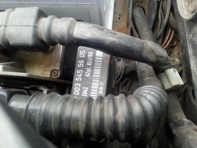

#11 ОФФЛАЙН   Den 777
Den 777
  • Cообщений: 159
  • Город:Астрахань
    w 124 E280 1992г.
Отправлено 11 July 2014 - 20:43
там только такой блок и провод от реле какого то!

#14 ОФФЛАЙН   sheremet
Отправлено 21 July 2014 - 22:58
куда все пропали!!!!!!!!!!!!!!!!
а как помочь, когда на вопросы нет ответов...?
ты сам то что нибудь проверил из того что говорили?
