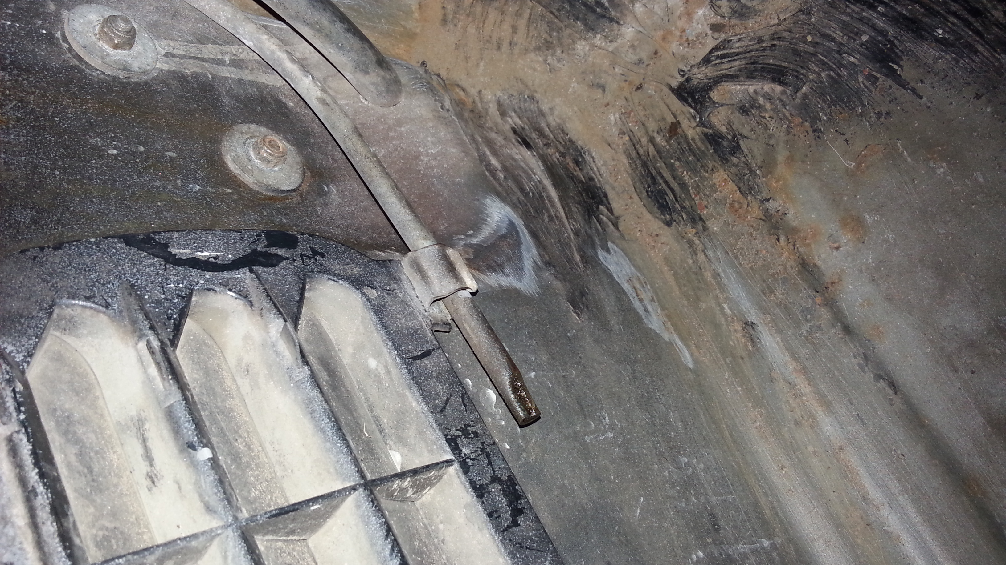

подскажите что за металическая трубка в левой стороне багажника в нише,и край трубки постоянно немного мокрый20140520_171509.jpg ?

там трос люка в ней работает

почему она мокрая? и люк сейчас не работает.

Значит течет с корыта люка по ней водичка. :redface:

попадание воды в эту трубочки там конструкивно невозможно , насколько щяс помню . .
там , где она проложена ( от края до края ) воде просто взяться неоткуда .
ааа , шланг задний сливной рядом с трубкой идёт , да ?

да,на фото видно. это сливной шланг чего и от куда?

С того же люка... Их четыре всего. Два спереди, два сзади.

А мокрая она точно от воды?.. Это не смазка? Воде там взяться неоткуда... Внутри трубки трос люка. Если только по её (трубки) поверхности вода откудато сверху не пришла. Может этот самый шланг где-то выше не перетёрся... Хотя... Надо открыть люк и проверить сливные отверстия. Могут быть забиты.

Ага, трос от корыта идет в эту стойку, там и шланг. Но может течь и со стекла и откуда угодно.
Автор, открыв люк ничего не увидишь.Сливной шланг можно найти, чняр накладку задней стойки.

в этой трубке может быть какая то смазка?

Если только с навивки троса ,может меняли его,хорошо помазали.
