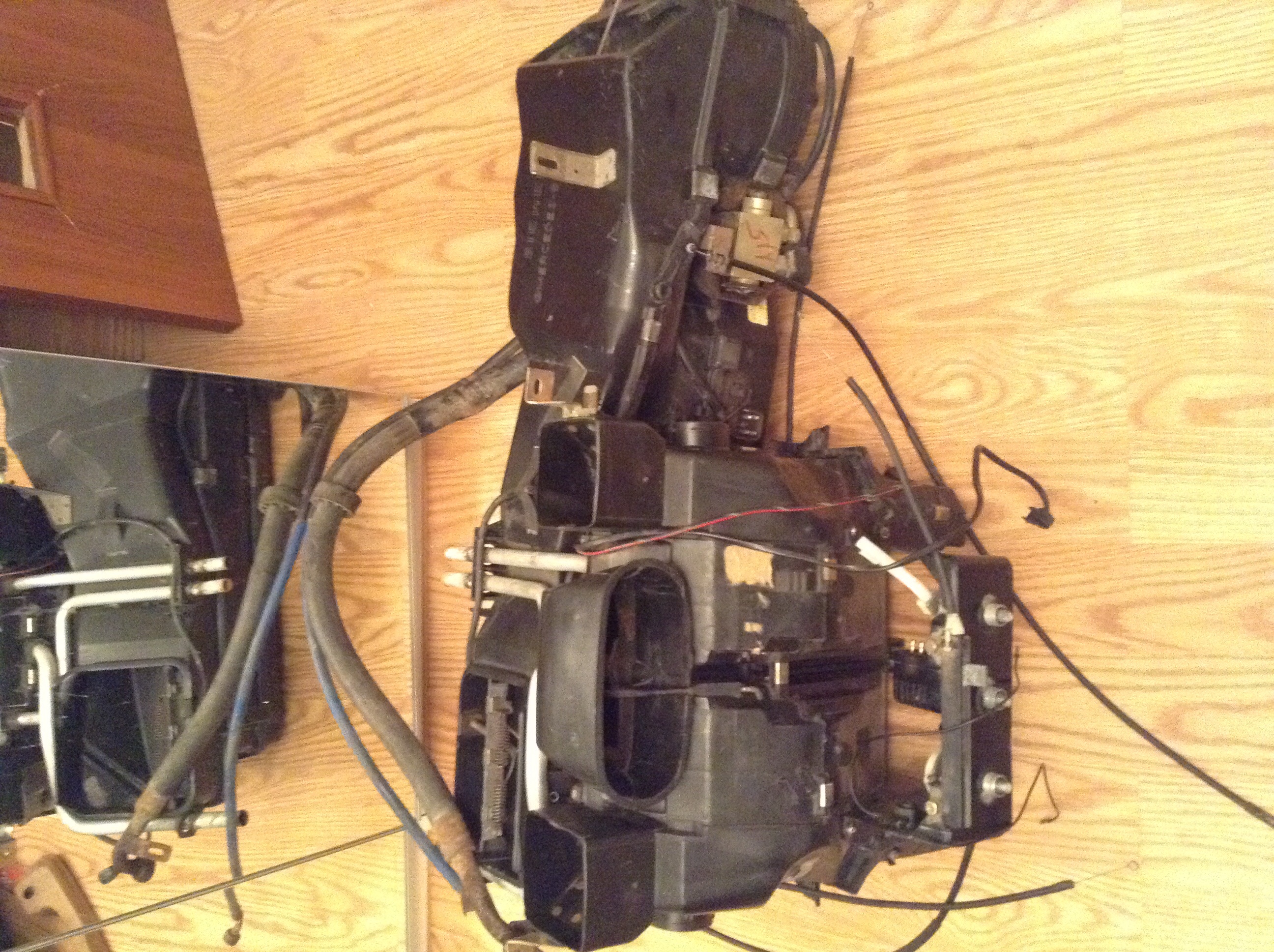

Купил в сборе печку с кондеем на w123 (снята с другого такого же).
На мой мотор (115 2л бензин), нужно крепление под компрессор, кто сталкивался, может у кого на продажу есть.

этот кронштейн отличается от кронштейна м102?
Насколько я понимаю у 124 мерсов 84-86 г.в. стоял аналогичный двигатель, как раз 102, с которого мне подходит кронштейн.

Подписываюсь на тему и жду решения. Но вероятней всего, кронштейн надо будет делать по месту. У двигла есть дыры в двигле слева по ходу движения и есть место для ремня на шкиве.
есть компрессор вместе с кронштейном от 123го с м102. Вот подойдет ли на м115 - сказать не могу.
Тут надо снимать размеры и посадочные места у крепления. Смотреть посадочные места на двигле. Потом примерять на двигле и подгонять под существующие ремни.
Автору удачи на этот поприще и обязательный фотоотчет.
