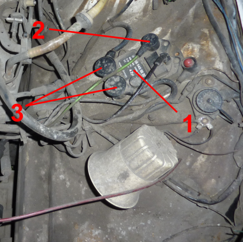

на фото блок с 4 цил. мотора, может не суть
1 блок зажигания? на катушку от него что-то идет?
2 провод от ДК
3 что-то идет на катушку?
Получится - фототчет выложу здесь. есть фото загружайте- интересно...

В общих чертах понятно, на месте будет видно.
спасибо за инфу.

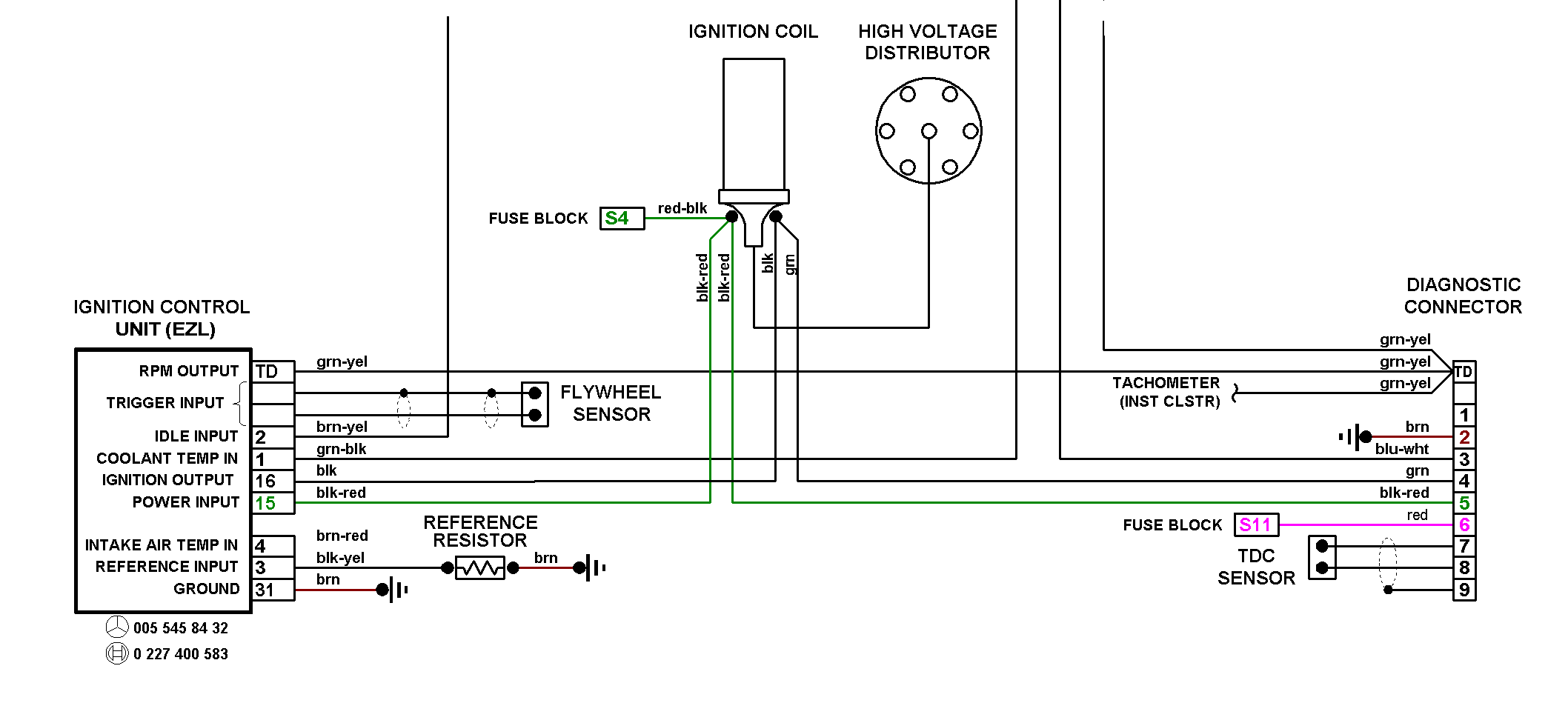

если мотор будет карбовым , я бы не советовал оставлять родное зажигание от м103 , так как оно работает в связке с КЕ которого не будет ....
а поставил бы что то вроде этого http://secu-3.org/
кстати есть полный комплект что бы собрать КЕ в оригинале , за исключением моторной косы
W124 CUPE 300 (Корвет 11.38 ) АКПП
#13
Отправлено 11 July 2014 - 14:53
Зажигание EZL на М103 является отдельной самодостаточной системой и никаким боком не связано с системой питания. Единственная связь - датчик закрытия дросселя. На приведенной схеме - контакт 2 коммутатора Idle Input при полностью закрытом дросселе замыкается на массу.если мотор будет карбовым , я бы не советовал оставлять родное зажигание от м103 , так как оно работает в связке с КЕ которого не будет ....
На мой взгляд, лучше этой системы для этого мотора ничего не наколхозишь.
