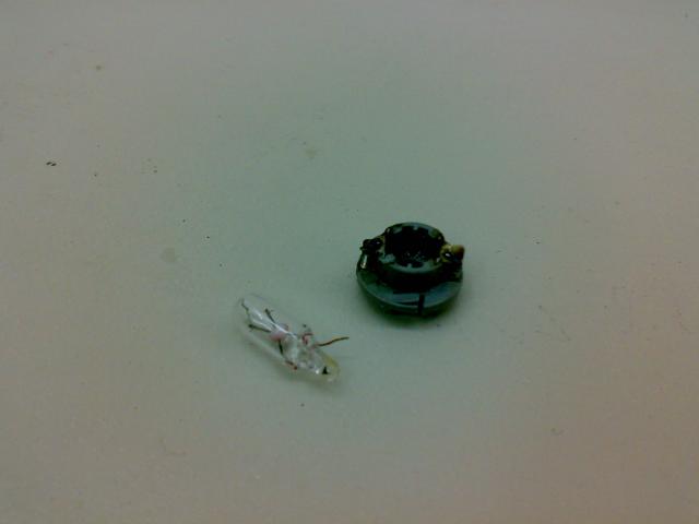

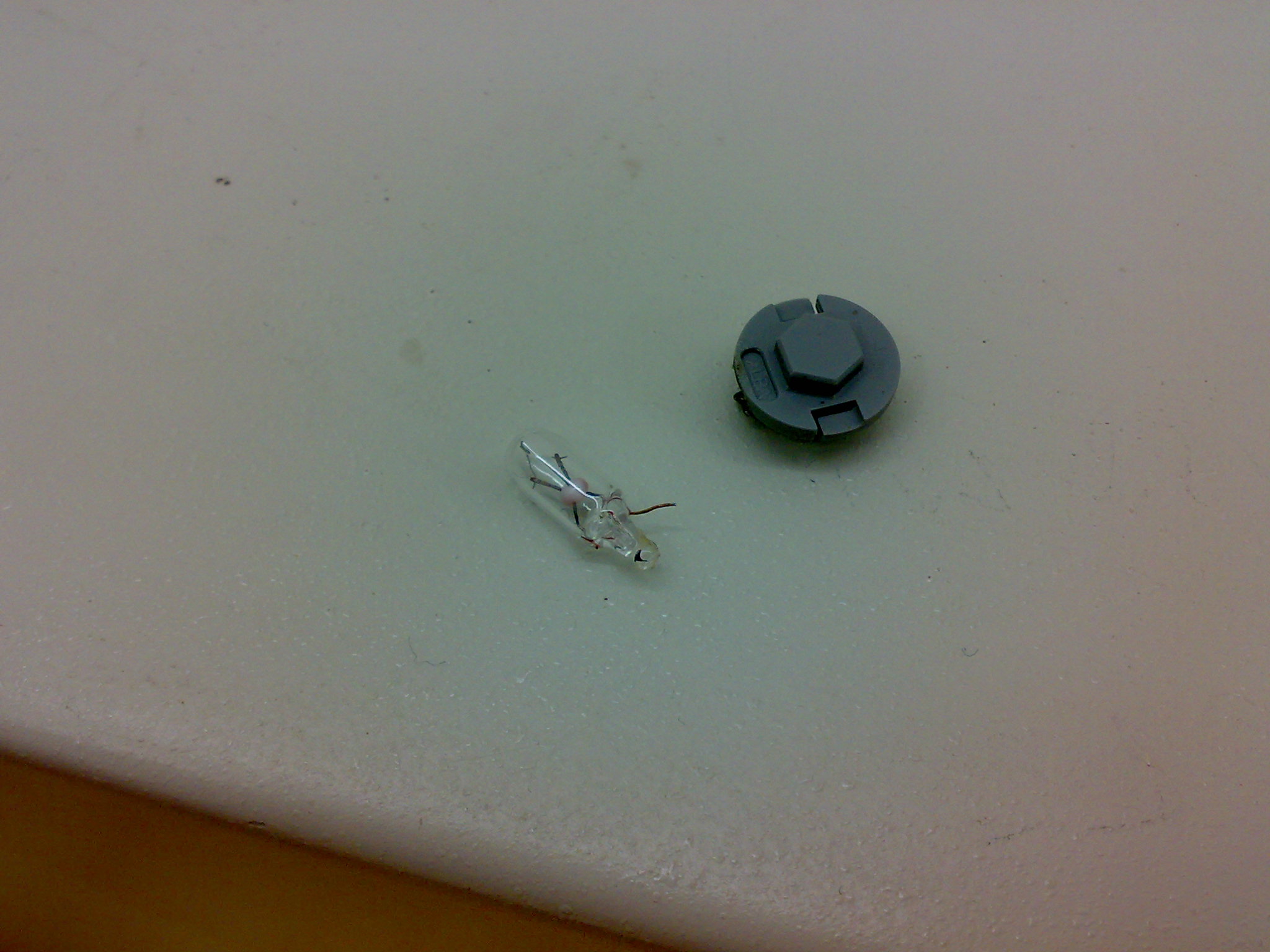

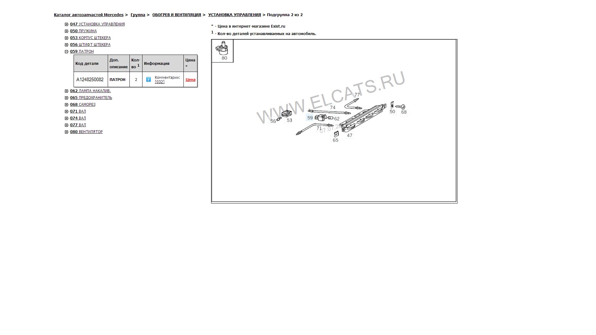

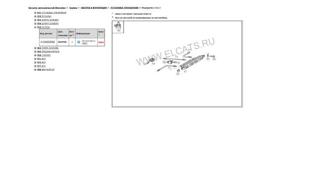

Доброго вечера, подскажите пожалуйста номер патрона (идёт вместе с лампочкой)- подсветки регуляторов потока воздуха под передними воздуховодами на центральной консоли W140 (98 год). Заказал отдельно лампочки но пришли без патрона, система там без цокольного крепления, пробовал впаять лампочку (0,4W) в патрон, но не получилось. Верхняя часть патрона (socket) в виде шестигранника. По Elcats этот патрон под номером: 059 (A 124 825 00 82) но фото нигде не нашёл но схему приложил сюда, и поэтому сомневаюсь что это действительно то что нужно. Фотографию требуемого патрона вместе с лампой приложил.

Вопрос решился, заказал : N 000000 003634 , это действительно они. Всем спасибо за внимание!
