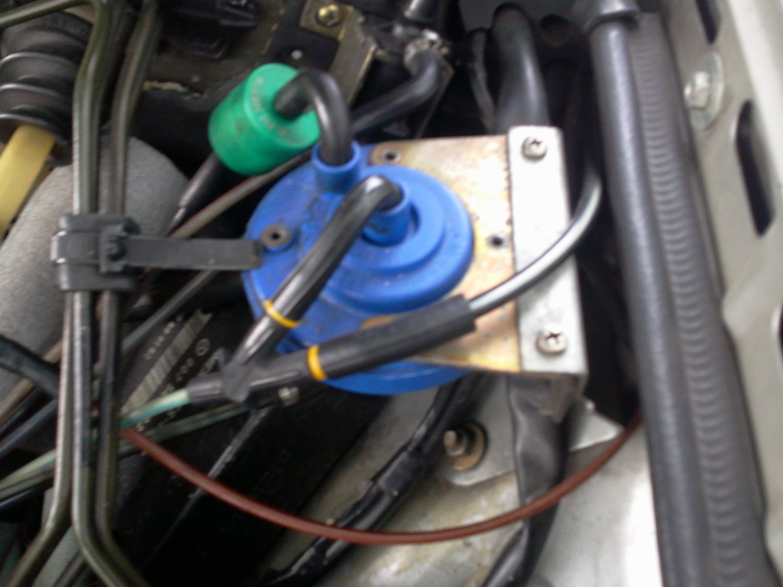

зделал профилактику АКПП ввиду старости все таки 24года сменили все фрикционы,заднюю тормозную ленту весь ремкомплект какое то еще демферное кольцо барабана было лопнувшее ,но ,,,,авто при обротах 700 не держит на хорошем подьеме да и вообще как то вяло *тянет* вперед по сравнению с задней,,все передачи включаются идеально в спокойном режиме но если дать в пол то появляется задержка при переключении ну где то с секунду пробуксовки нет, грешим на вакумный усилитель подключая прибор не сбрасывает вакум если на прямую в обход усилителя то все нормально но тогда толкает первая мастерам доверяю на все 100% куда рыть? как проверить на вшивость этот усилитель? так же на нем снизу есть регулятор,,,для чего он? Фото0613.jpg
