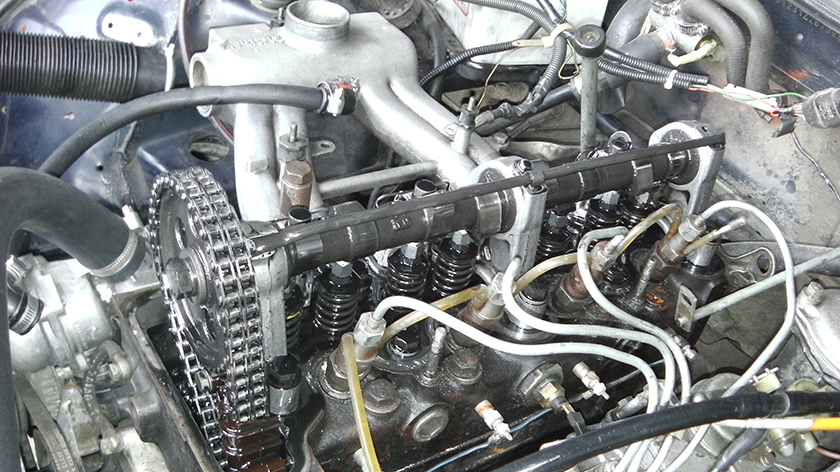

Сегодня менял прокладку на крышке.
Заодно и подновил ее.
Внутри все, вроде, чисто.

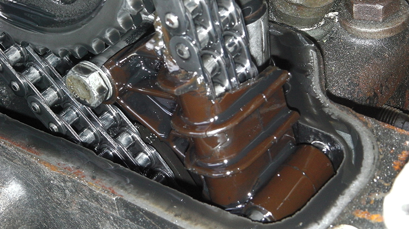

Только обратил внимание, что направляющая цепи какая-то обломанная.

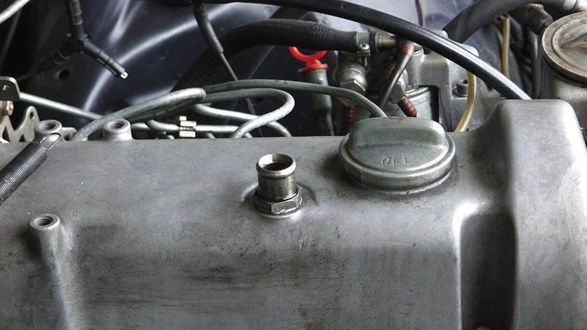

После, водрузил все на место, завел двигу посмотреть течь, снял сапун -оттуда как из чайника валит.
Чем грозит такая печалька?

Не чем хорошим не грозит, грозит ремонтом, количество и цвет картерных газов многое говорит о состоянии ЦПГ. Если как из чайника да с синим оттенком значит износ ЦПГ

Не паникуй раньше времени,а то что успокоитель обломан это настораживает посмотри на сколько цепь растянута ну и конечно его б заменить по хорошему,может отивремени пластик съело,у тебя же машина сколько то стояла

Успокоитель поменяй, стоит копейку.
Когда крышку снимал, клапана настраивал?
Заказал уже

На прогретом движке сними шланг сапуна и заткни пальцем через тряпку на работающем движке отвод на клапанной крышке, посчитай кол-во секунд до момента, когда двигатель заглохнет: более 16 сек - отличный результат, 16-8 сек - хорошо, 8 - 5 сек - удовл, менее 5 сек - неуд ( ЦПГ ).
Или картерными газами выдавит все сальники и не заглохнет. :biggrin:
Если глушится с ключа и глушилка вакуумная, то не выдавит. На других машинах, кроме мерсов с вакуумной глушилкой этот тест не проканывает.
Пробовал, не глохнет вообще... :redface:
