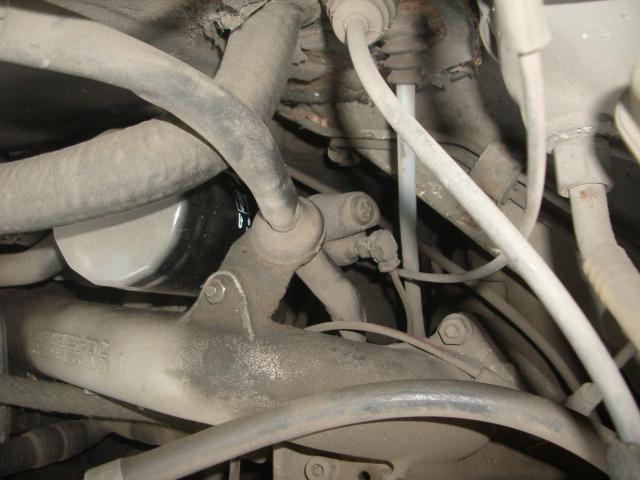

подскажите где искать проблемуу в датчике что под выпуском или приборной доске?
в прводке на датчик-только он таки под маслофильтром находитса. :mrgreen:

И находится он,если не ошибаюсь,под выпускным коллектором.Менял на новый за 500р. когда стал мозги е..ть.Проще сначала с датчика клемму скинуть,чем в приборку лезть.
