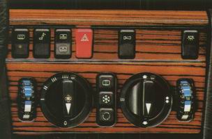

помогите найти схему подключения разъема N19/1 блока управления печки с кондиционером
В теме одно сообщение
#1 ОФФЛАЙН   alext
alext
  • Cообщений: 221
Отправлено 12 July 2014 - 22:17
есть вот такой блок управления печкой и кондиционером
сзади находится разъем по схеме должен числится как N19/1 в 21 пин (3 по 7пин)
помогите может у кого есть схема подключения данного блока
найденны схемы простой печки без кондея и климат контроля (который с кнопочками под 2 разъема по 14пин) не подходят!

так понимаю что придется ответить самому
схему нашел выкладываю
Прикрепленный файл  einbauanleitung_klimaanlage_m102_schaltplaene.pdf   307.9К   89 скачиваний
