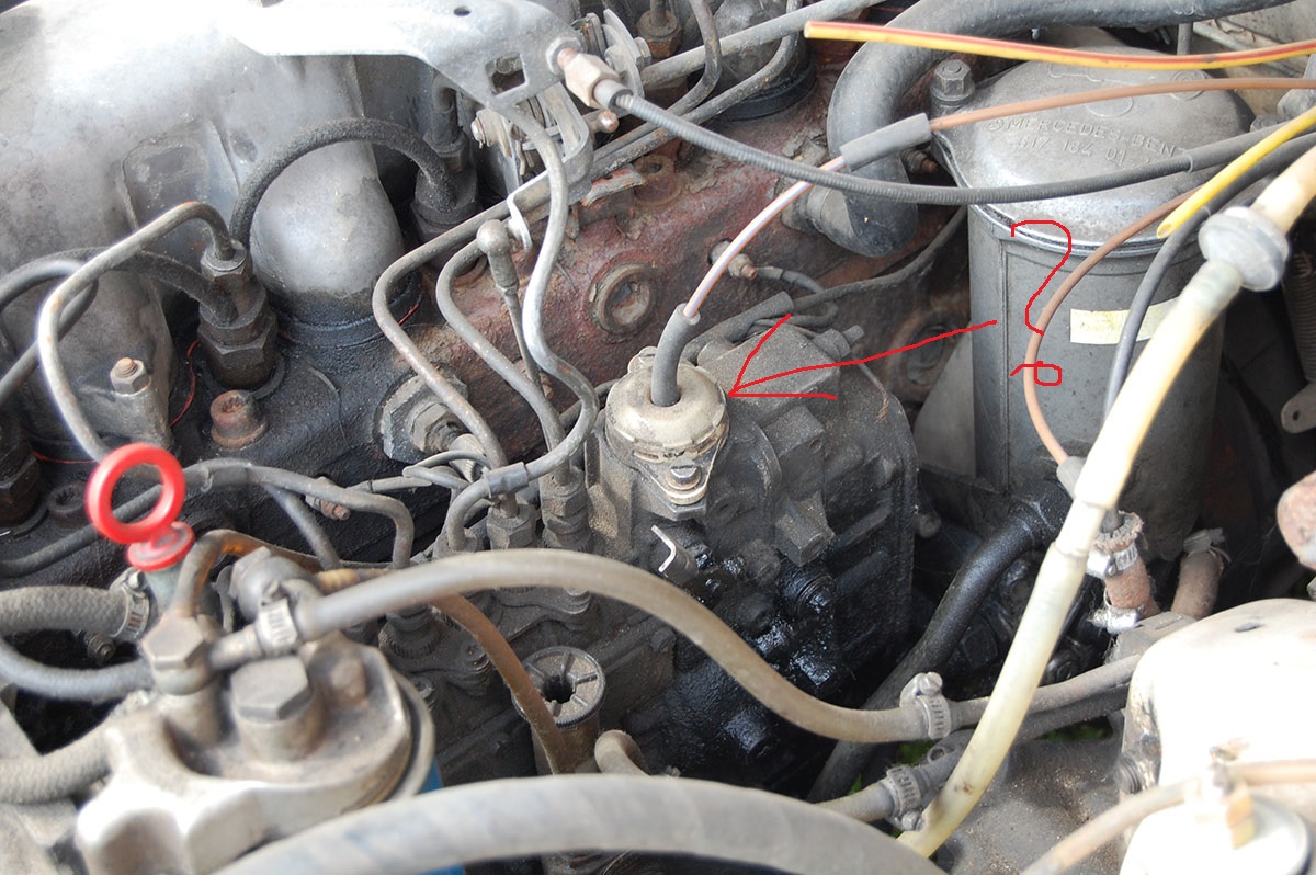

Добрый день,
у меня 123 300D. мне сказали что глушилку можно купить новую, но я не могу найти ее в экзисте- не понятно как она по правильному назвается. можете модсказать? я отметил ее на фото. вроде бы из-а нее двигатель не глохнет при выключении зажигания сразу, а только через минут примерно.

А ты уверен что дело именно в ней? От замка зажигания пробовал этот вакуумный провод отсоединить? Когда его затыкаешь машина должна глохнуть.

На ней написан бошевский номер сверху, 10 цифр. Но судя по вакуумным линиям дело не в ней, трубки цз вон болтаются, коричневый шланг непонятко как и куда вкручен.
Проверяется глушилка так, от толстого белого шланга отцепляешь все трубки, и кидаешь от него шланг прямо на глушилку, мотор должен заглохнуть сразу. Если так - ищешь утечки вакуума, всё лищнее затыкаешь. Если не глохнет, меняешь глушилку.

Самый действенный способ- это ртом втянуть через трбку., если не глохнет то она. У меня есть та что тебе нужна если что.

т.е. я должен шланг от глушилки отсоединить и при заведенной машине ртом втянуть? для чего нужны остальные шланги и куда они втыкаются я не знаю. инструкции толковой нету - есть книга но там вообще про эту глушился ни слова.

правильно говорит создал вакуум мотор заглох вот и весь разговор , не хочешь ртом, выведи тросик в салон и глуши тросиком в чём проблема этот чугун так глушится)))) :applause: :applause: :applause:

называется КЛАПАН ВАКУУМНЫЙ!

Иногда еще встречается название Вакуумная камера остановки двигателя, Но проще номер со своей прочитать как уже сказали
