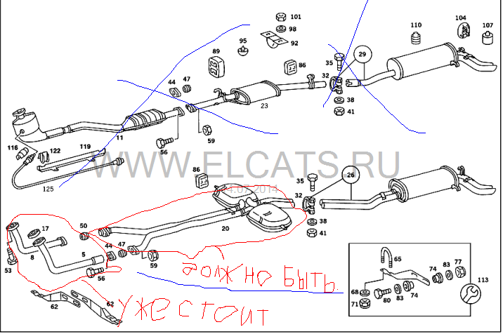

Суть вопроса в следующем:
В виду того, что сейчас имеем 126-м с Мотором М117961\3.
Коллектора у него обычные стоят, по разные стороны в низ.
Соответственно стоят уже приемные трубы которые и должны стоять, как представлено на 1-м фото ниже под этот мотор. глушитель__бабочка__Что_должно_стоять..png

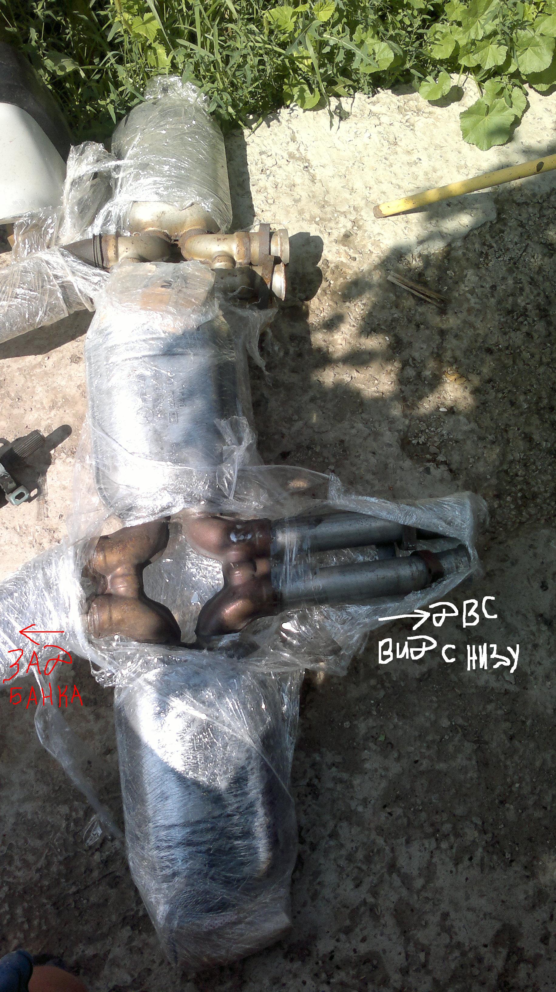

Соответственно далее после них должен идти резонатор в простонародии называют бабочка под номером 164-е и каталожным номером А1264903415,
Но вот здесь вот возникает заминка, т.е ---этого типа бабочки у нас нет, А есть у нас вот какая , притараканеная из Япии фото-2 снятое с а\м с ДВС М116965, т.е 420SEL судя по надписям маркерным на глушителе:
В связи с этим, нам требуется средняя часть труб\рогатки , которая соединит наши уже имеющиеся приемные трубы представленные на 1-м фото и нашу имеющуюся бабочку на 2-м фото, и вот тут засада:

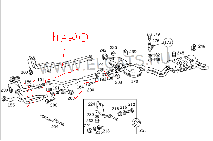

В виду не знания и невозможности где-либо посмотреть и уж тем более примерить или сделать обмер или прикинуть на авто, возникает вопрос,:
А подойдет-ли нам Рогатка под номером А 1264907419 , которая пробивается как на коротышЪ так и на Лонг!!!! Чтобы она встала к нашим приемным трубам, ибо они не подходят по каталогу, но зато эта рогатка подходит к бабочке. Вот фото-3.глушитель___рогатка_нужная_на_м117_й..png
Т.е. другими словами: Сварочные работы --Это самый крайний вариант, максимум на что согласны это уоротить длину этой рогатки или может чуточку подрезать приемные, НО не изменение концов по типу развальцовки и уж тем более НЕ наращивание этих труб, как и их диаметр тоже..

Жень, понимаешь, бабочка новая на 5л довольно прилично стоит. Вот и была куплена из Япии, не знаю правда за сколько не я договаривался, я только забрал и все. Но вот рогатки так таковой не было по наличию, кончилось все. Вот теперь сидим и голову ломаем.
Да и потом. причем здесь выеживаетесь? Если уж делать, то делать по возможности как надо, зачем прибегать к сварке и болгарке, если есть уже готовый, культурный элемент изготовленный на заводе.
Мне всего-то надо знать параметры если заказывать от 420-го:
1. Длина от одного конца и до другого.
2. Диаметр труб с обоих концов.
3. Наличие флянцев и какие именно.
4. Расстояние труб м\у рогаткой.
Есть у кого-то такие данные, хотя-бы частично ?
